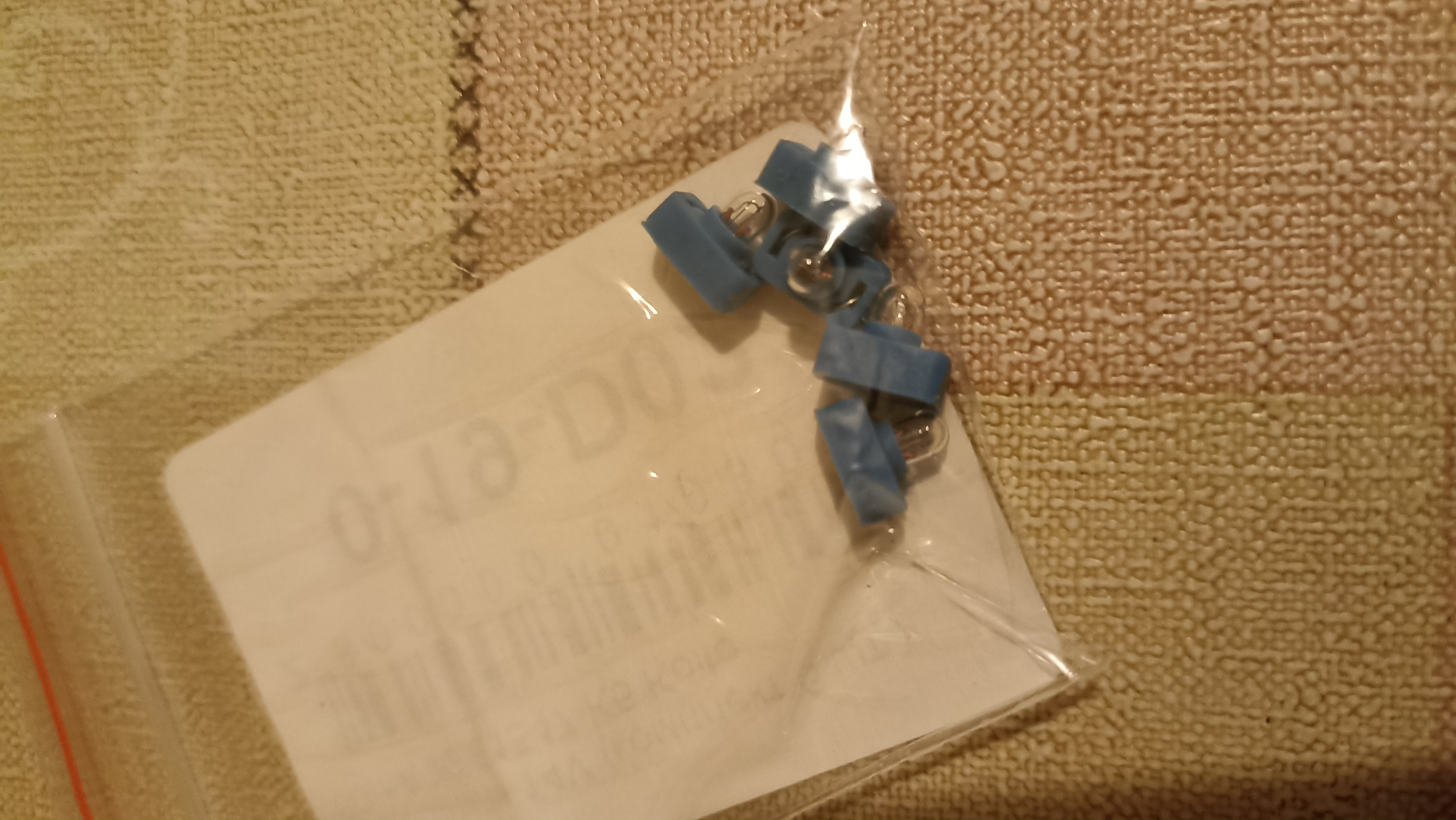

На днях заметил что не работает подсветка rd lock, заказал на озоне эти KOITO, как поставлю, отчёт сделаю.

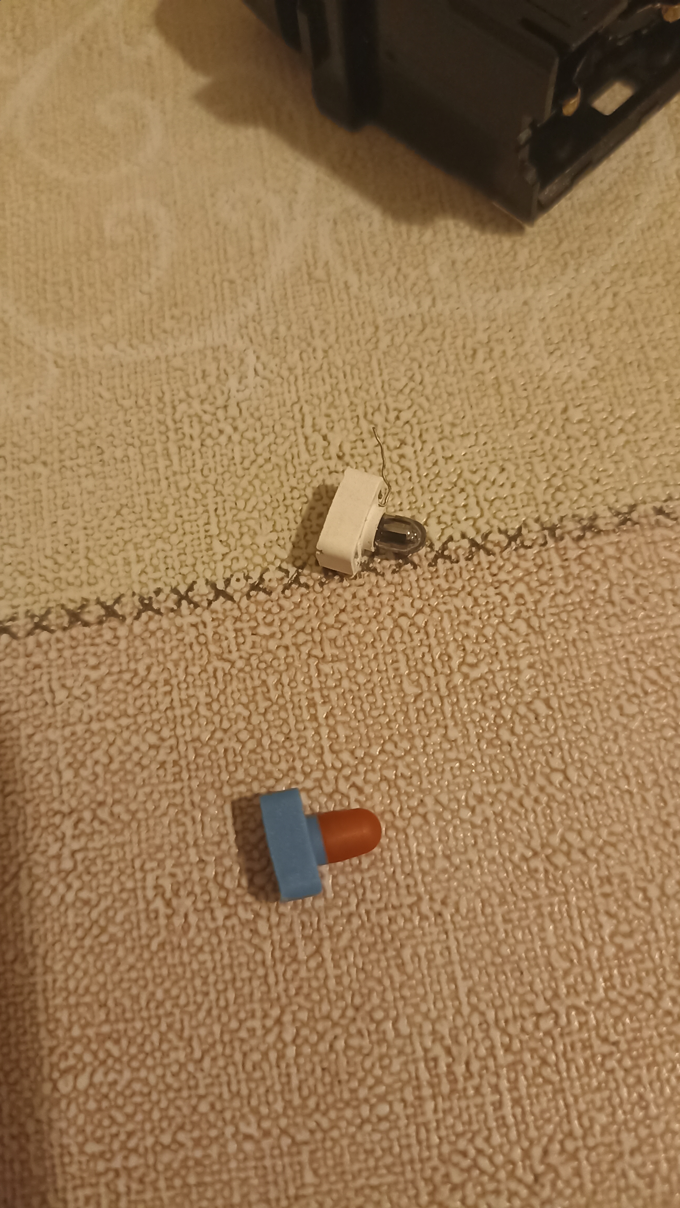

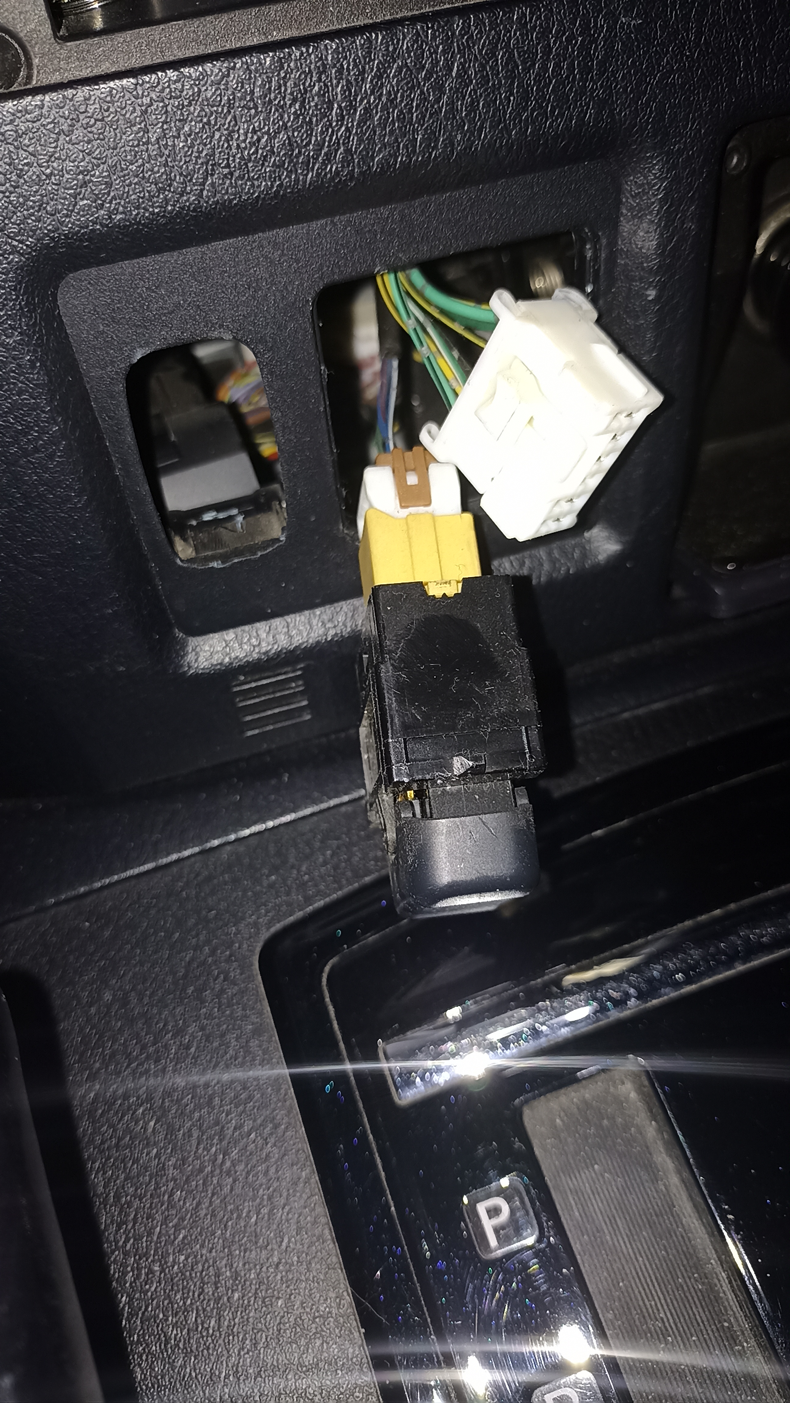

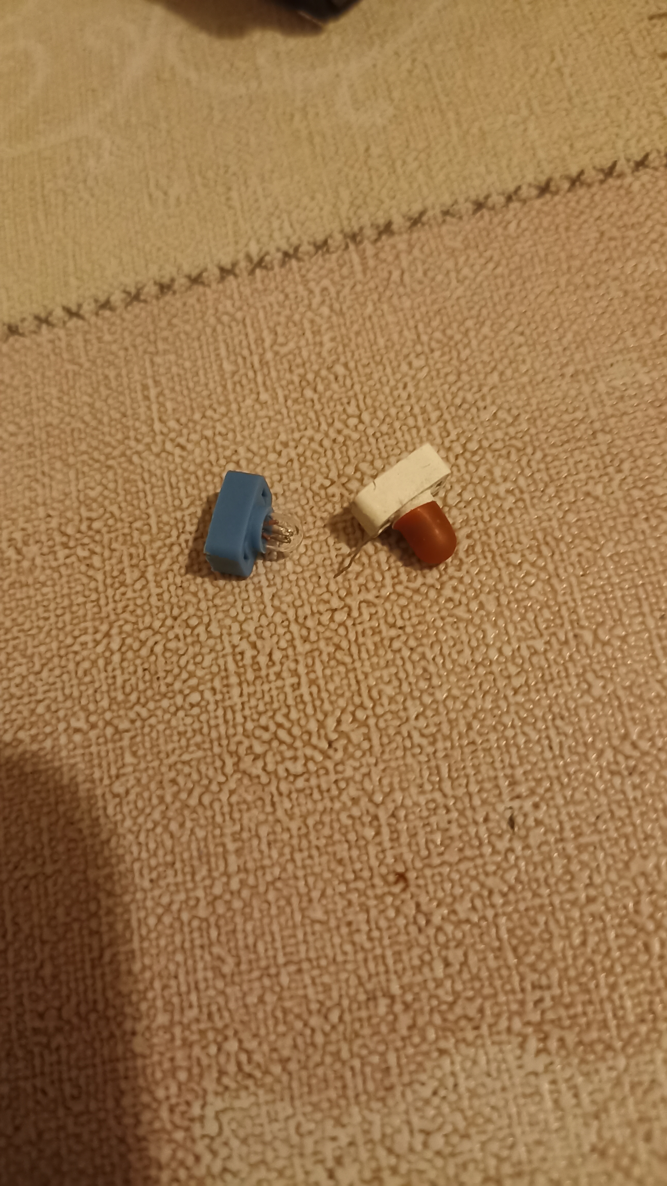

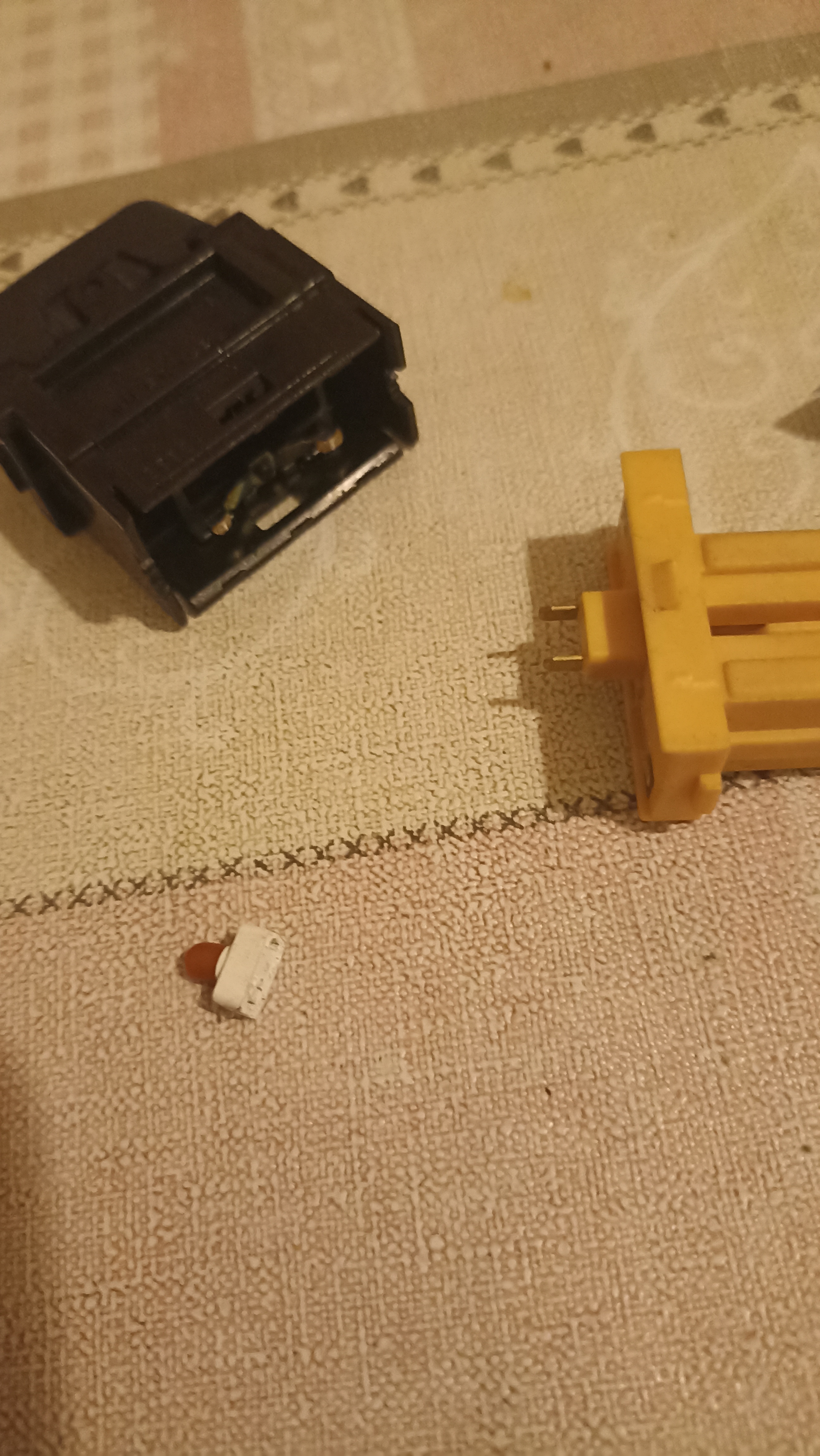

Вобщем сегодня решил поменять эту лампу подсветки rd lock, чтобы не разбирать всю бороду, сначала поддеваем ножиком или тонкой отвёрткой переключатель обогрева сидений, вынимаем его.
Далее , вставляем лезвие ножка под низ переключателя rd lock, там есть небольшой выступ его и нужно отогнуть чуть чуть. Нажимаем одновременно на сам переключатель а ножиком поддеваем собачку.
Он проваливается внутрь, достаём его через дырку от переключателя сидений, всё. Саму разборку переключателя описывать не буду, там всё просто. Меняем лампу, собираем в обратном порядке.
Фото возможно будут не по порядку, но всё понятно я думаю.

Да, забыл сказать что резиновый Колпачок/фильтр с лампы нужно переставить на новую.

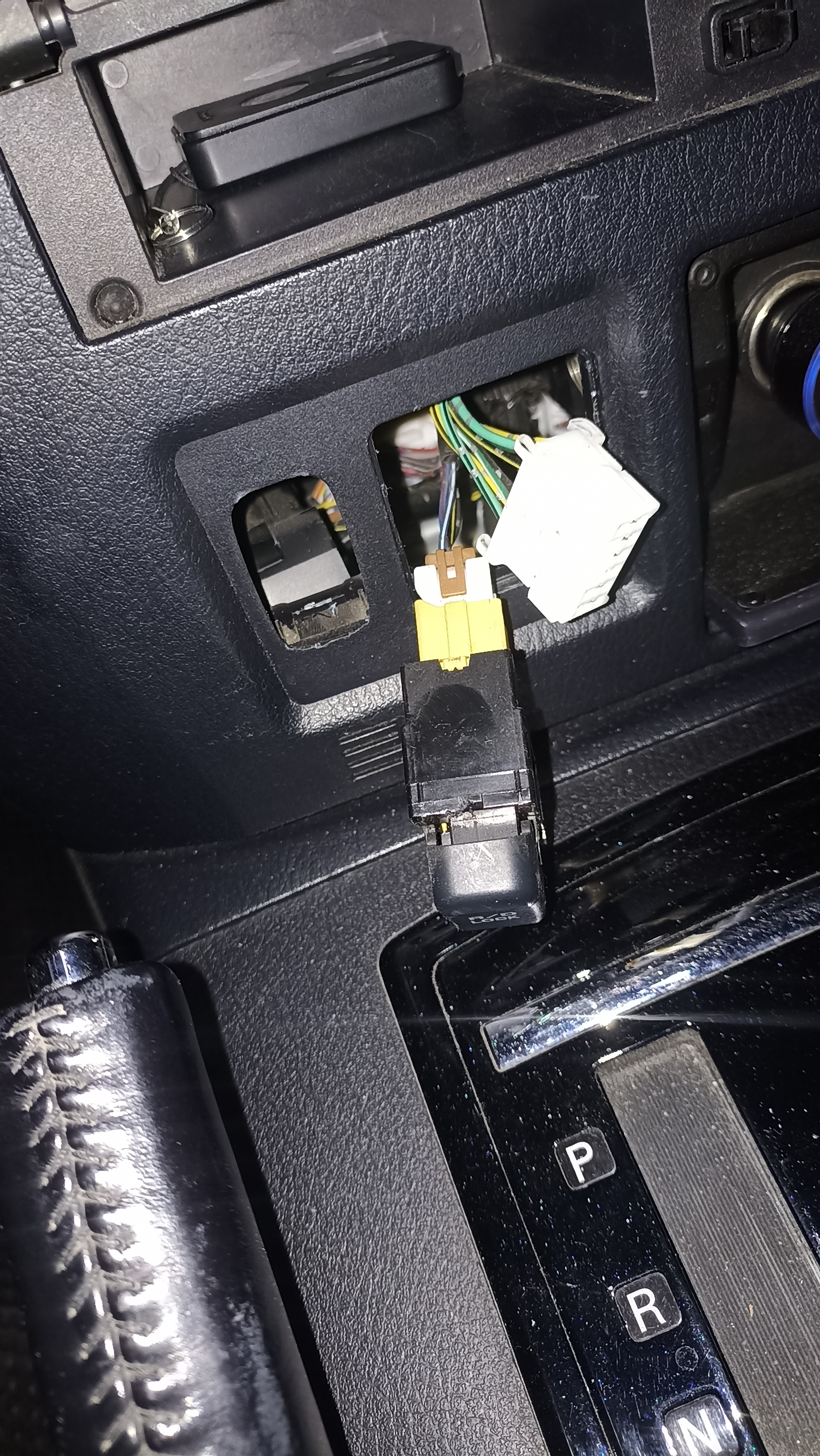

Поторопился я малость с отчётом)
Радость от замены будет не полной, до установки этого переключателя. Вынул то я его быстро и думал что так же установлю обратно, но хрен там. Защелкнул на нём фишку, но вставить его в гнездо не получилось, не хватает длины и тонкости пальцев
И так и сяк не получается его защелкнуть в гнезде.
Думал уже блин бороду снимать. Потом вынул блок климата, и чез его дыру сверху можно засунуть руку и защелкнуть этот переключатель. Теперь отчёт закончен)))
