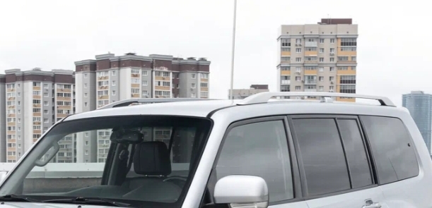

Просто на крыше, наверное, не вариант - она не выдержит. Есть стандартные рейлинги багажника (фото из интернета прилагаю). Не помню, чтобы когда-то их хоть на одной авто не использовал. Если к ним перпендикулярно машине прикрутить, примотать, например, доски и положить эти бруски, то смогу довезти потихоньку? Если, конечно, сами бруски не сломаются.. крыша не особо длинная. Ну и если реально, то может, подскажете, как прикрутить к ним перпендикулярно что-то?

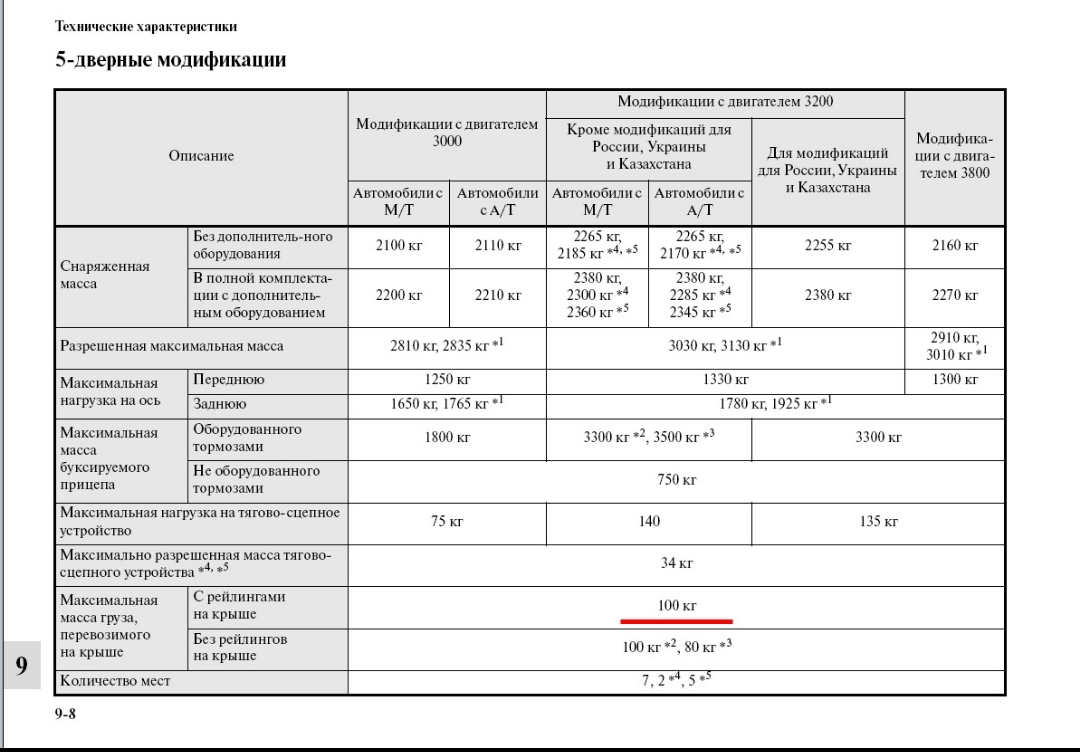

Вот что пишет инструкция. 100 кг!
Паджеро 4 . 3.0 . 12 год.
Андрей.
Андрей.
