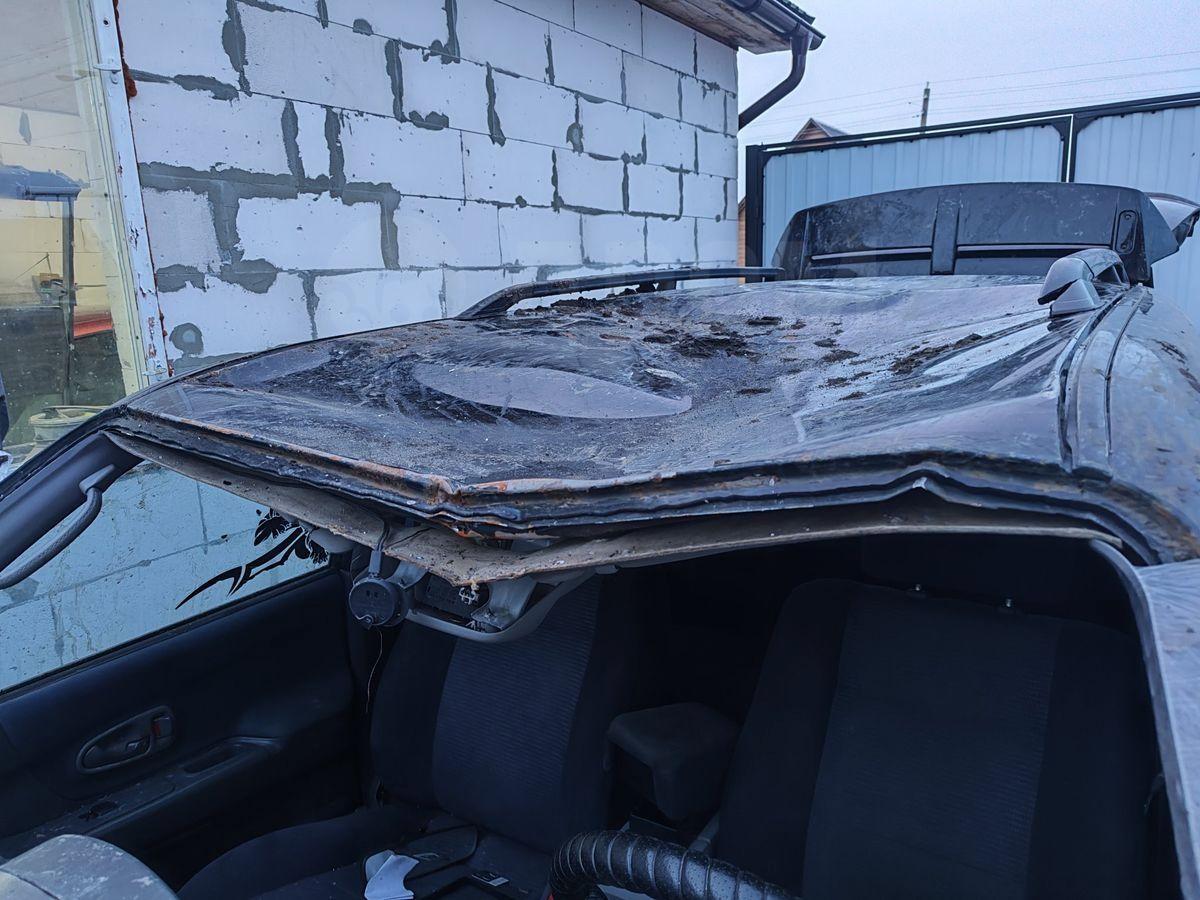

в общим у меня есть мицубиси паджера спорт 1 и на него дерево упало и повреждена крыша в районе лобового стекла, на паджеру спорт крыши очень дорогие да и редкие они почему то, по этому спрошу у знатоков по внешке паджера и монтеро один в один если не считать мелких деталей , отсюда вопрос крыши у них одинаковые? может еще от какой модели крыша подойдет к паджеро спорт 1??

большое спасибо за советы они в моем положении имеют очень большую ценность. но я пока думаю отремонтировать свою крышу
https://yapx.ru/image/YjuXk

https://i.yapx.ru/YjuXo.jpg моя поджера .

Евгений Ш писал(а): 15 мар 2025, 22:09 но я пока думаю отремонтировать свою крышу
Не занимайся ерундой, какой на фиг ремонт? Меняй крышу. Там делов на неделю.

я думаю хоть менять хоть тянуть примерно одинаково будет по времени , посмотрим купить всегда не поздно а крыши я смотрел что то дорого стоят да и доставка наверное в копеечку встанет.

Ну если по барабану на то что это будет скульптура из шпакли, то да можно делать.

будет день будет пища , мне очень не хочется менять крышу . Посмотрим , я и не такое делал (про шпаклю правда было) но посмотрим сколько ее потребуется и вообще я пока не решил что с крышей делать пусть сначала машина приедет .. нашел себе крышу с машины Montero Sport · I · 3.0 4WD AT (177 л.с.) по идее должна подойти

потратил немного времени крыша поддается нормально, но шпаклевать видимо всё равно придётся к тому же я обнаружил что моя крыша у же ремонтировалась (фото не ставятся жаль)
