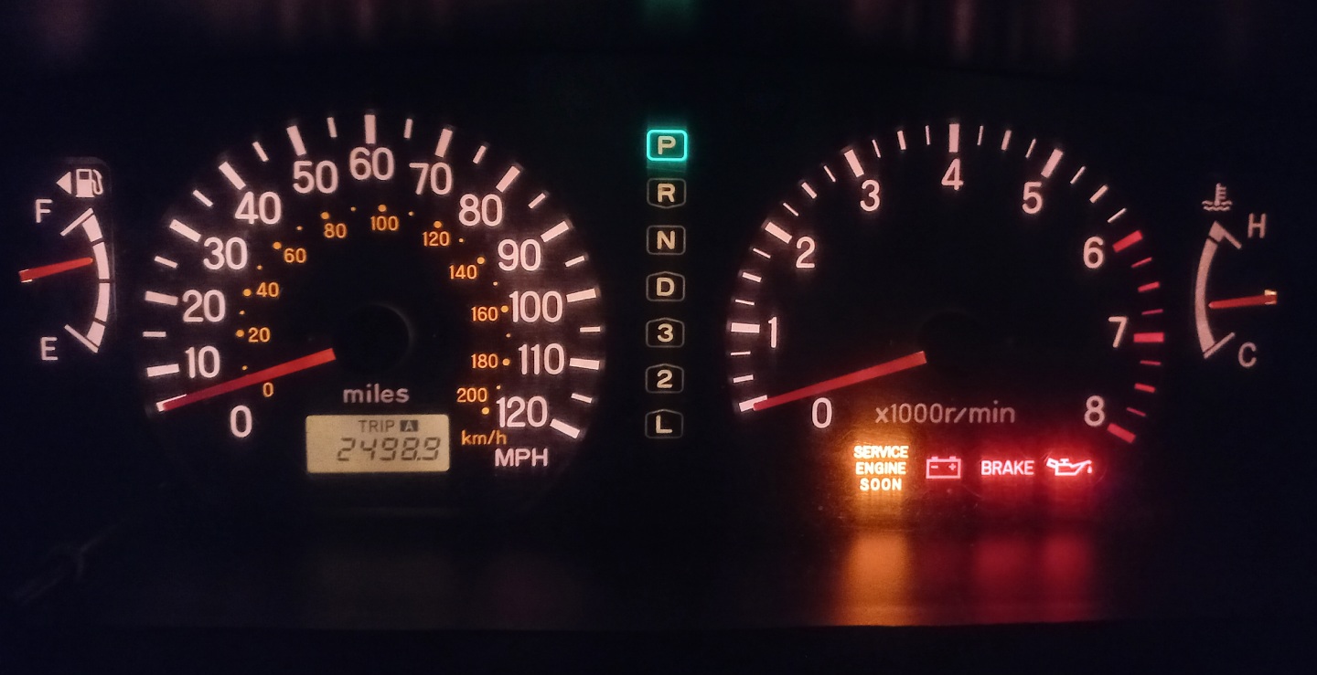

Да, кстати, бонусом сегодня же в какой-то момент перестал работать спидометр. Хотя датчик менял осенью. Может, провод отошёл, может, тоже мойка та добила... Связано это как-то, или нет, не знаю.

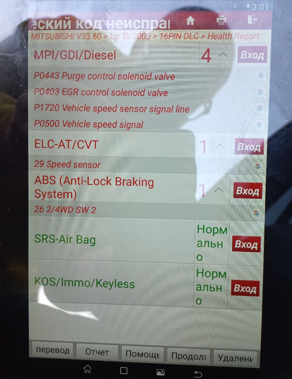

В общем, на данный момент оказалось, что оторвались провода у фишки ЕГР - это стало видно после снятия изоленты, до меня кто-то туда уже лазил. Запаяли. День сегодня поездил - вроде бы всё нормально. И датчик скорости поменял, но спидометр от этого не ожил - так что на следующей неделе поездка к электрику, будем искать обрыв...
Клапан адсорбера еще не работает, как оказалось. Это могло влиять? Или хрен с ним пока что, и не заморачиваться пока?
