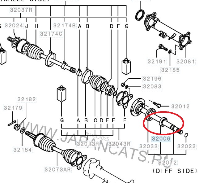

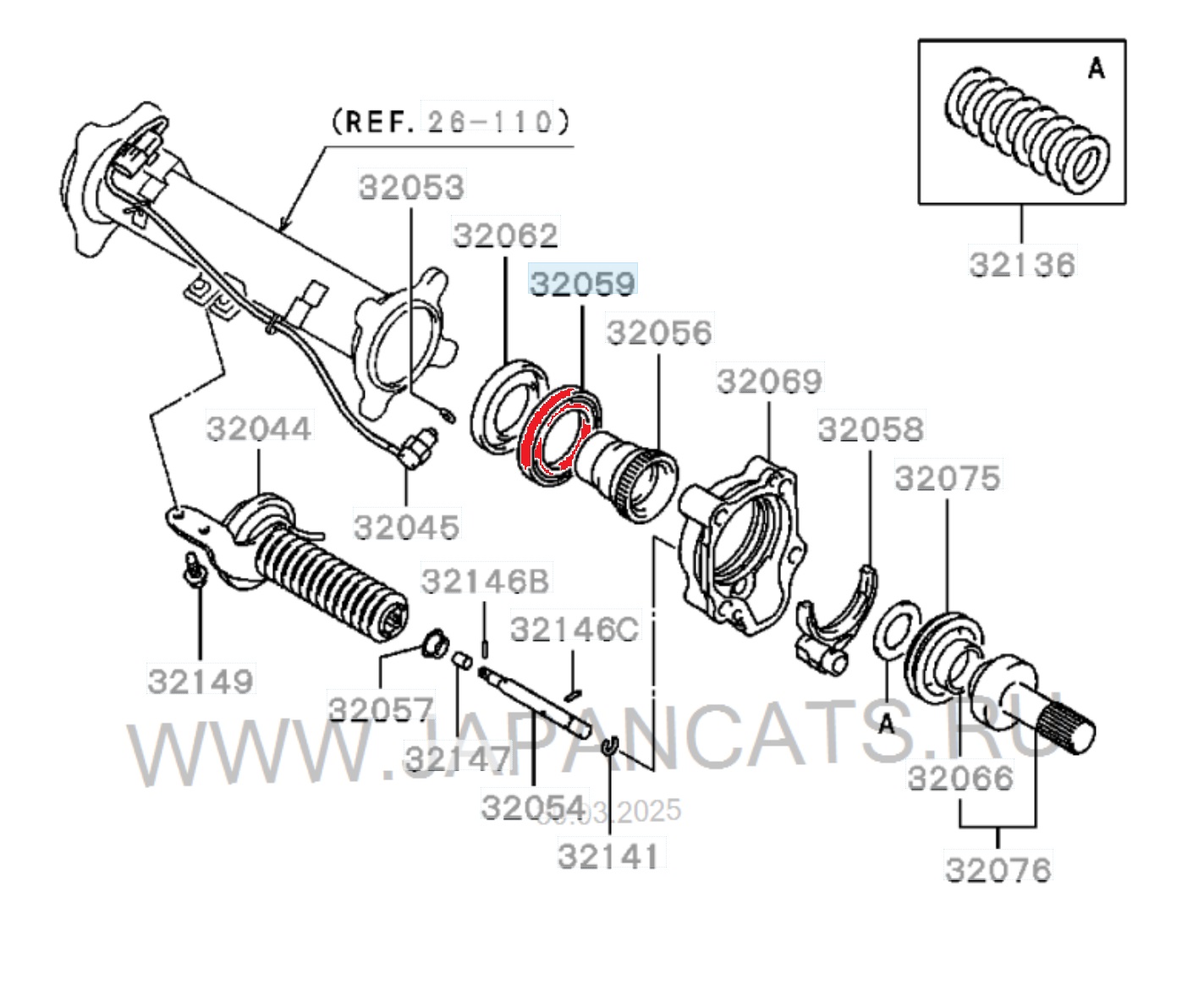

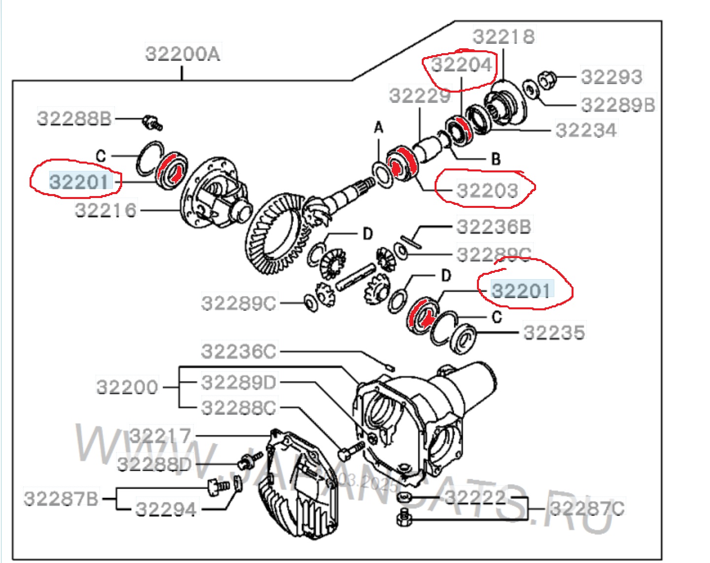

В самом чулке может устать подшипник MB620516. Как я понимаю, он не находится в общей масляной ванне и может легко заржаветь и залюфтить.
А вот в самом диффе их аж 4шт.
Учитывая, что гул идёт в такт вращения колес, больше похоже именно на подшип в чулке....

Тот, что ты показал, как раз в масле купается, он в самой подключайке ПП находится.
А посмотреть надо вот этот подшипник, который находится со стороны шруса.
Вот он сам по себе, и довольно часто вылетает из-за попадания влаги.

Эти подшипники работают только в режиме ПП, так что если они неисправны или шестерни в диффе, то при переводе на задний привод всё должно замолкать.

dvm99,
Подшипник правой полуоси- это первое, что я поменял. Гул так и остался.

Так-то эта "труба" называется- удлинитель, поэтому я немного не понял
Чисто теоретически конечно может шуметь и тот подшипник, что ты указал. Он работает и при ПП, и при ЗП.
Но он работает в масле и на него нагрузки сравнительно небольшие.
ХЗ, может и имеет смысл его проверить...
ПС
Кстати, чтоб два раза не лазить, имей в запасе ещё и сальник для этого подшипника 32062.
