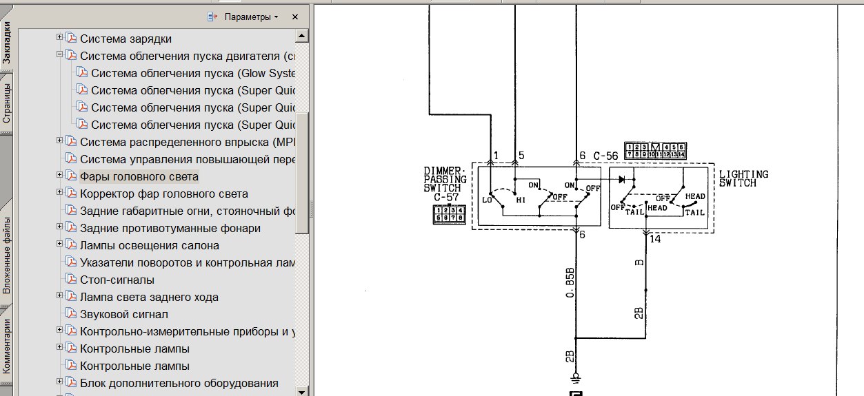

denpod2011 писал(а): 25 мар 2025, 14:42 Где копать?
Прежде всего в подрулевом переключателе и его разъёме С-57, пин 1

Подскажите пожалуйста по аналогичной проблеме - что необходимо сделать для устранения, с этим пином что надо сотворить?
