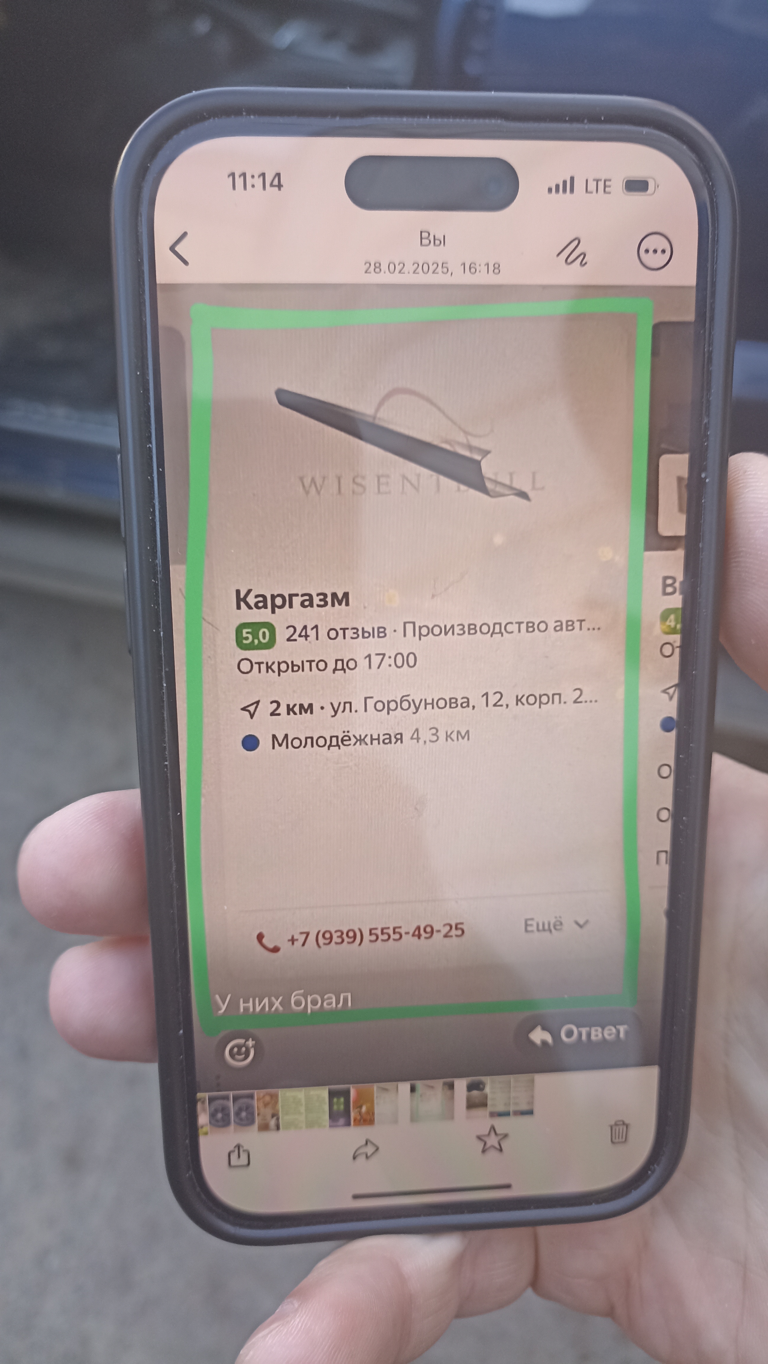

Попробуй к ним постучаться, на П4 там брали пороги, владелец говорит встали хорошо.

Спасибо, они и варят или только прокат металла?

Не могу сказать, не знаю, но думаю только прокат. Позвони им.

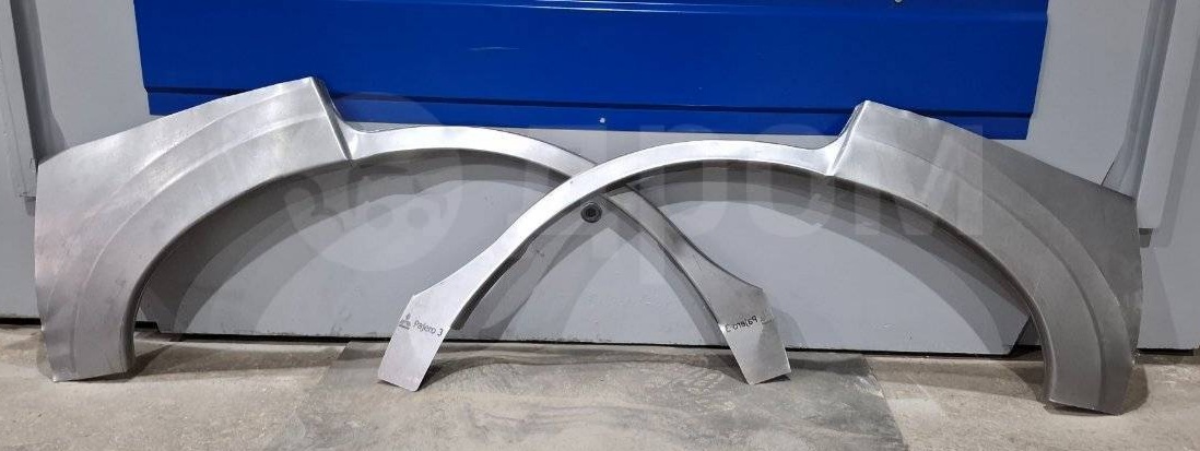

В общем, заказал себе обе стороны задних арок в "Сибпороги", г.Новосибирск.
Изготовление под заказ 5-6 дней.
Специально обсудил - делают 2 варианта: из двух деталек (поддверная арка + задняя четверть), либо одним куском. Я заказал конечно одной деталью.
Вышло 5300р. за все с доставкой до ТК (считаю крайне бюджетно!)
Как приедет - отпишу подробнее с картинками.
Выглядеть должно так:

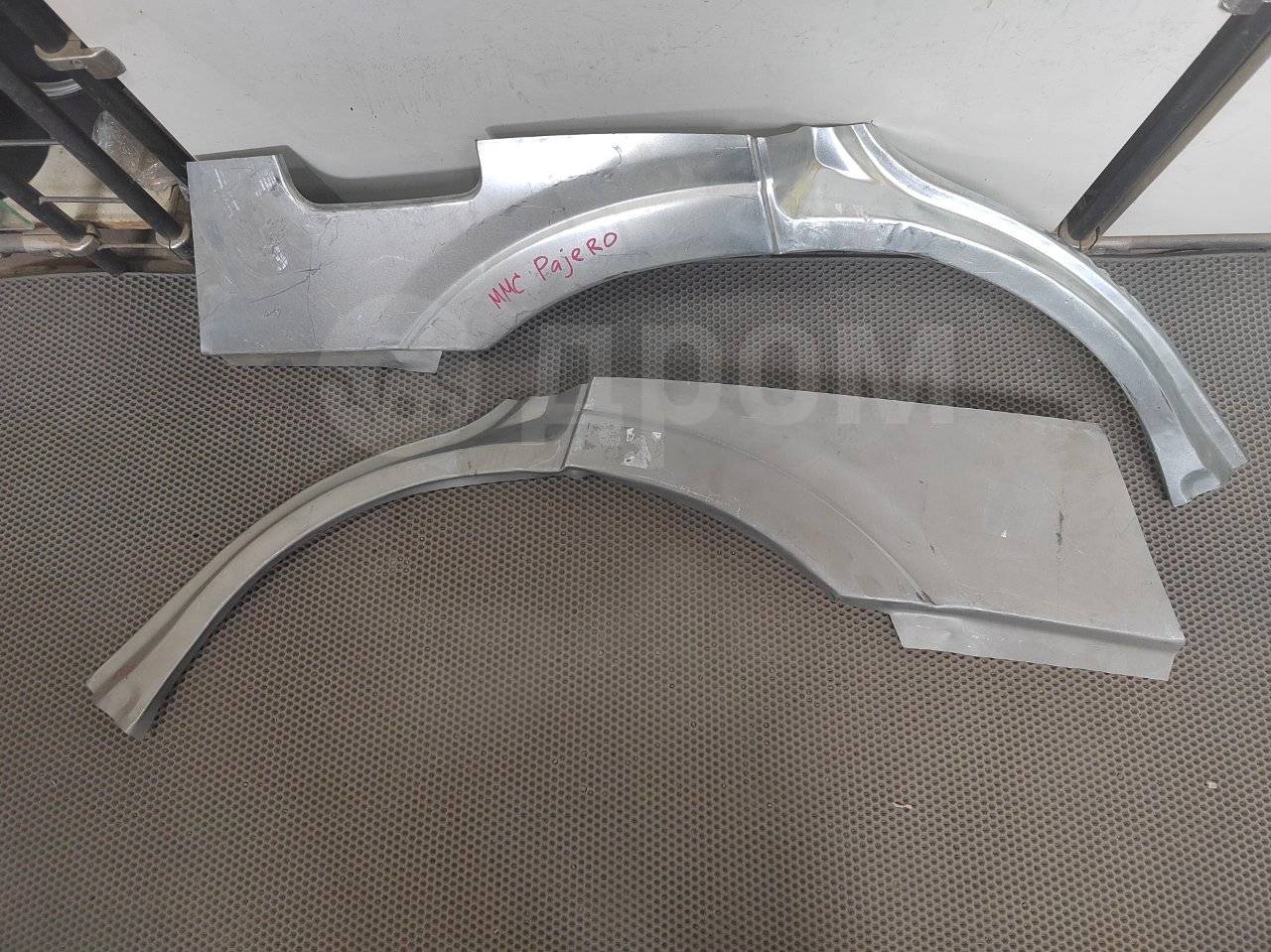

Общался с кузовщиком, который уже занимался паджерами, очень ругают питерские детали, особенно то, что отдельными деталями. Рекомендовал полкар брать. Все вроде нашёл (пороги, ремкомплекты арок, накладки что ц вас на фото), но кроме панелей, что внутри арок задних, MITSUBISHI MR485883 и MR485884. По работе 100к за сторону. Со всем железом выходит 300к +/-
