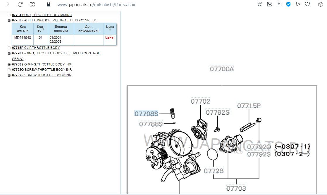

Demidos32 писал(а): 08 апр 2025, 14:38 Винта 07708s нет вообще.
Странно... Ты по ВИНу пробивал в каталоге japancats?
Когда топаешь мышкой на этот номер, пишет что нет такой детали?
Или только физически его нет?
Я к тому, что дроссель могли поменять до тебя и поставить не тот!
По крайней мере, я попробовал первый попавшийся Пнин с таким мотором, и мне не выдало, что такой детали нет.
Его номер MD 614948

Demidos32 писал(а): 08 апр 2025, 22:00 jmp0nh76w2x001750
По japancats винт есть!

dvm99 писал(а): 08 апр 2025, 16:46ВИНу пробивал
сейчас пробил. Винт есть. Рычаги у меня не родные, так что могли и заслонку поменять. Хотя по картинке 1в1
