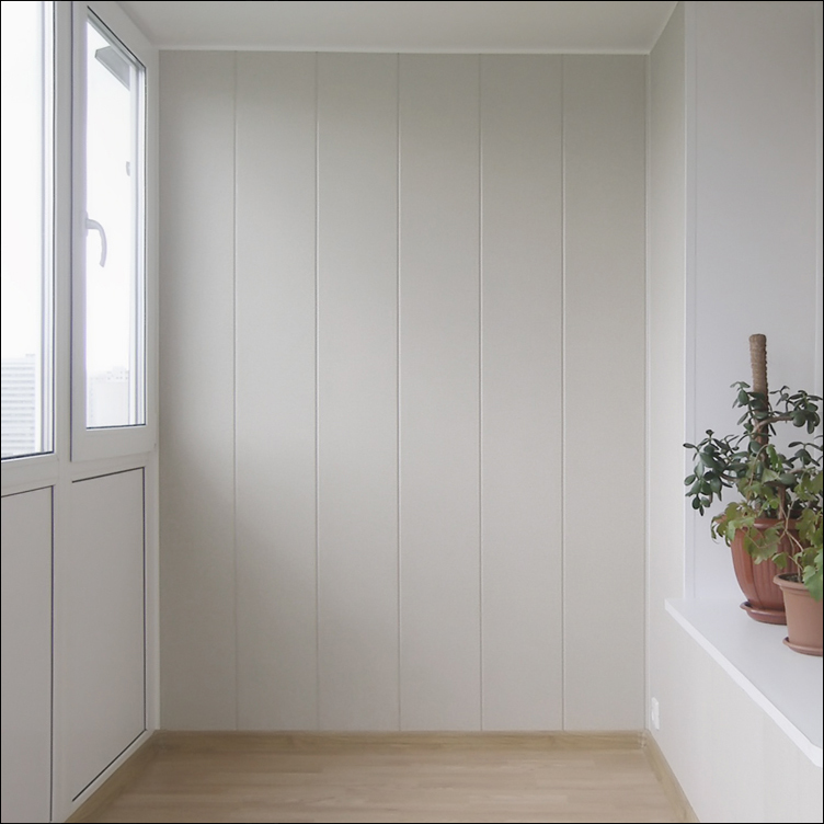

Помещение в цокольном этаже. Материал стен - разный. Это бетонные фундаментные блоки, кирпич и пеноблоки. Перепады стыков между материалами сравнительно не большие - до сантиметра. Абсолютный перепад по вертикали не смотрел ещё, визуально относительно вертикально...
Существует ли более бюджетный вариант кроме ПВХ панелей? Влагостойкость нужна абсолютная - под потолком проходит общедомовая каналья - всякое может случиться.
Можно ли обойтись для монтажа ПВХ панелей вообще без обрешётки, с учётом неровностей до 1 см.? Или это до фига и там где они есть, придется делать пластиковую обрешётку?

Тут весь вопрос, какие требования к внешнему виду. Обойтись можно - посадить ПВХ панели на монтажную пену. Но, конечно, идеально ровно при этом не будет.

а по стенам,ты вариант с ГКВл не рассматривал? клеить на пену можно легко. потом валиком покрасить и будет все ровно и красиво.

Чтобы водостойко и бюджетно - нет вариантов. Так что монтажная пена наше все, сантиметр перепада она вполне скроет. Да, будет заметно, что не ровно, но тут уж ничего не поделаешь.

Это такая?
Если по стенам потечет - то всё равно на выброс, да и воняет она годами химией
Оштукатурить фактурно , можно и под кирпичики. Окрасить латексной краской - можно будет при чп замыть и опять окрасить
Наверное всё же лучше не пеной , а аэрозольным ПУ клеем , у него нет такого пострасширения как у пены

А что из менее дешёвого есть в природе?
За неимением горничной ©
Да. Вообще не воняет. В соседней комнате сделано ею, намека на запах нет. Но там жары особо нет никогда, может поэтому.
Приценюсь. Штукатурку сам не возьмусь делать, а вот пластик наклеить - почему нет.
В оклейке ПВХ смущает вот что: к бетону то панели я никак не закреплю, а по технологии вроде как надо каждую пластину. Типа на клею и так никуда не денется? Достаточно в замок вставить?
