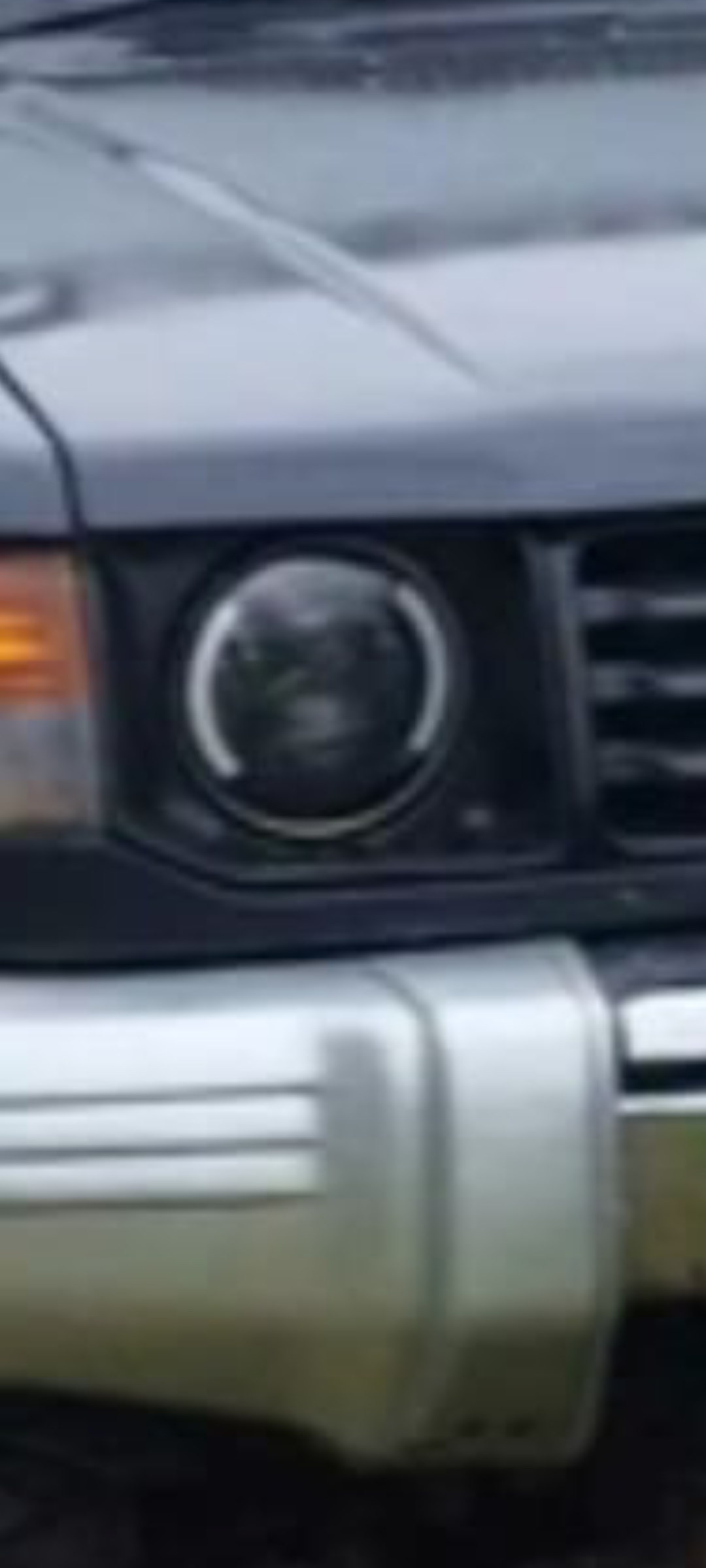

Доработка света
Лет 10 уже стоят
А сверху пластиковые накладки от камней

Доработка света
https://www.avito.ru/moskva/zapchasti_i ... oc_sharing
А так лучше всего и проще)) и свет убойный без всяких переделок ,только вытащить центральный колпачек

Увы, это детская игрушка для подростков... Вентиляторы мрут моментом, а следом и кристаллы. "Пятно" на стекле фары крошечное от этой "линзы", пластик мутнеет за один сезон, и это если вентиляторы столько проживут...

Доработка света
в Москве (да и на ДВ) не нашел, правда предлагают поликарбонатные, сделали по заводской технологии якобы и т.п.
Сомневаюсь что устойчивы к пыли, по крайней tth очки с пластиковыми линзами у меня покрывались сеткой царапин за полгода, так что стекло лучше.
А вот еще увидел, что вставляют круглые фары (Лада, ...), но делают обрамление. Но разве это законно? Вроде у П" никогда не было таких, так что это вмешательство в конструкцию.

Доработка света
В смысле не было?
У меня такие Только фарами не отделаться, суппорта фар другие.
