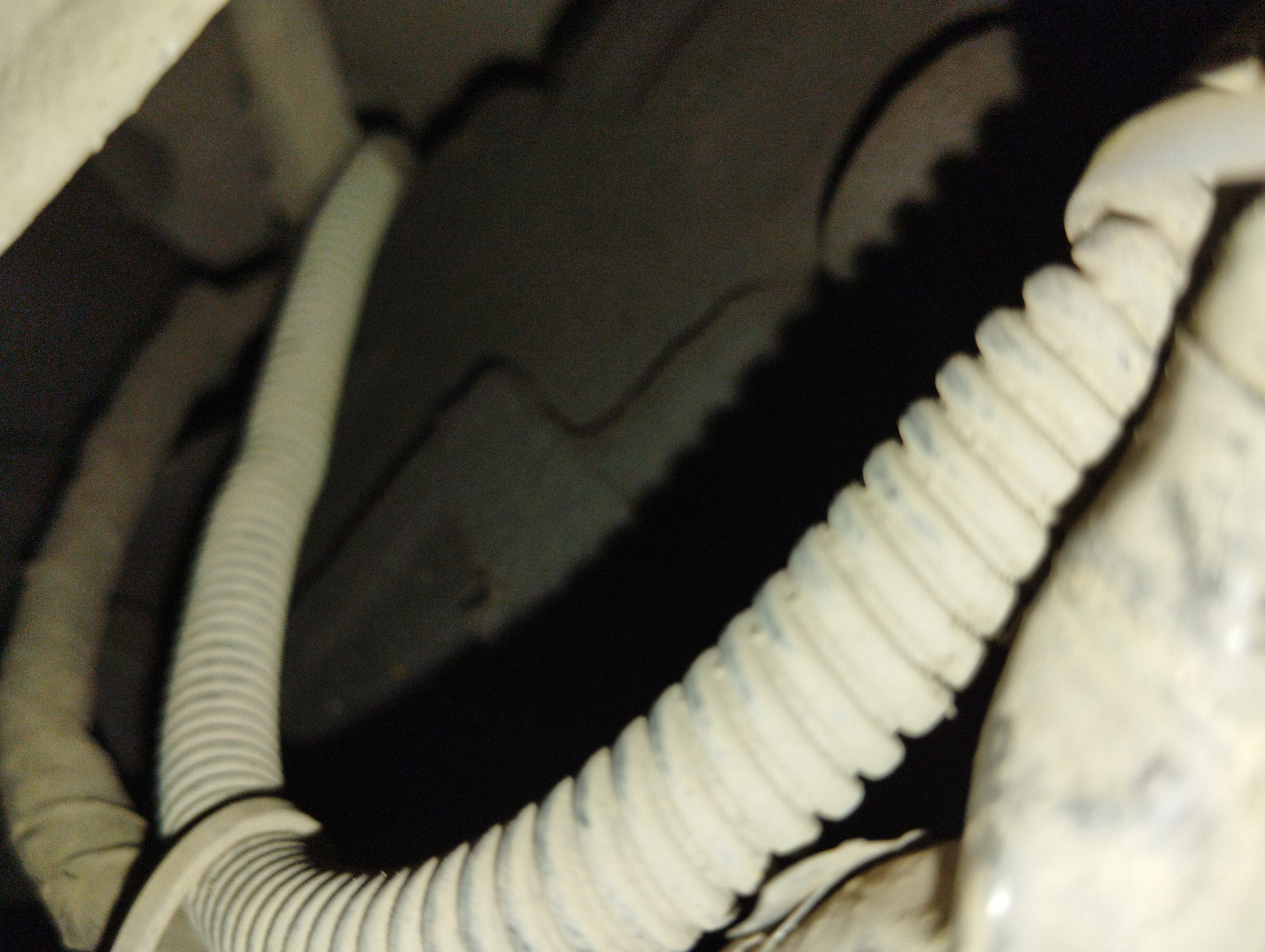

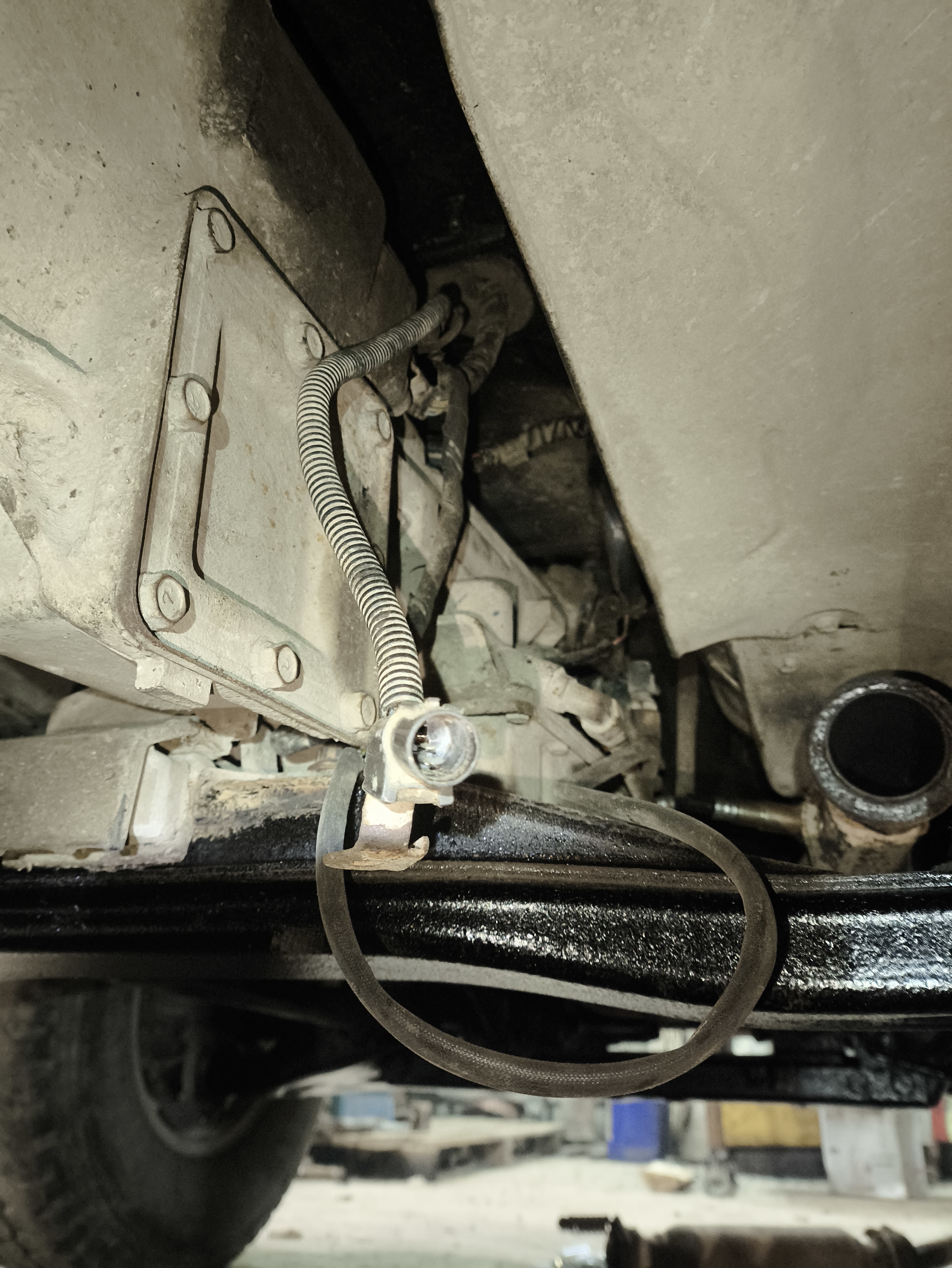

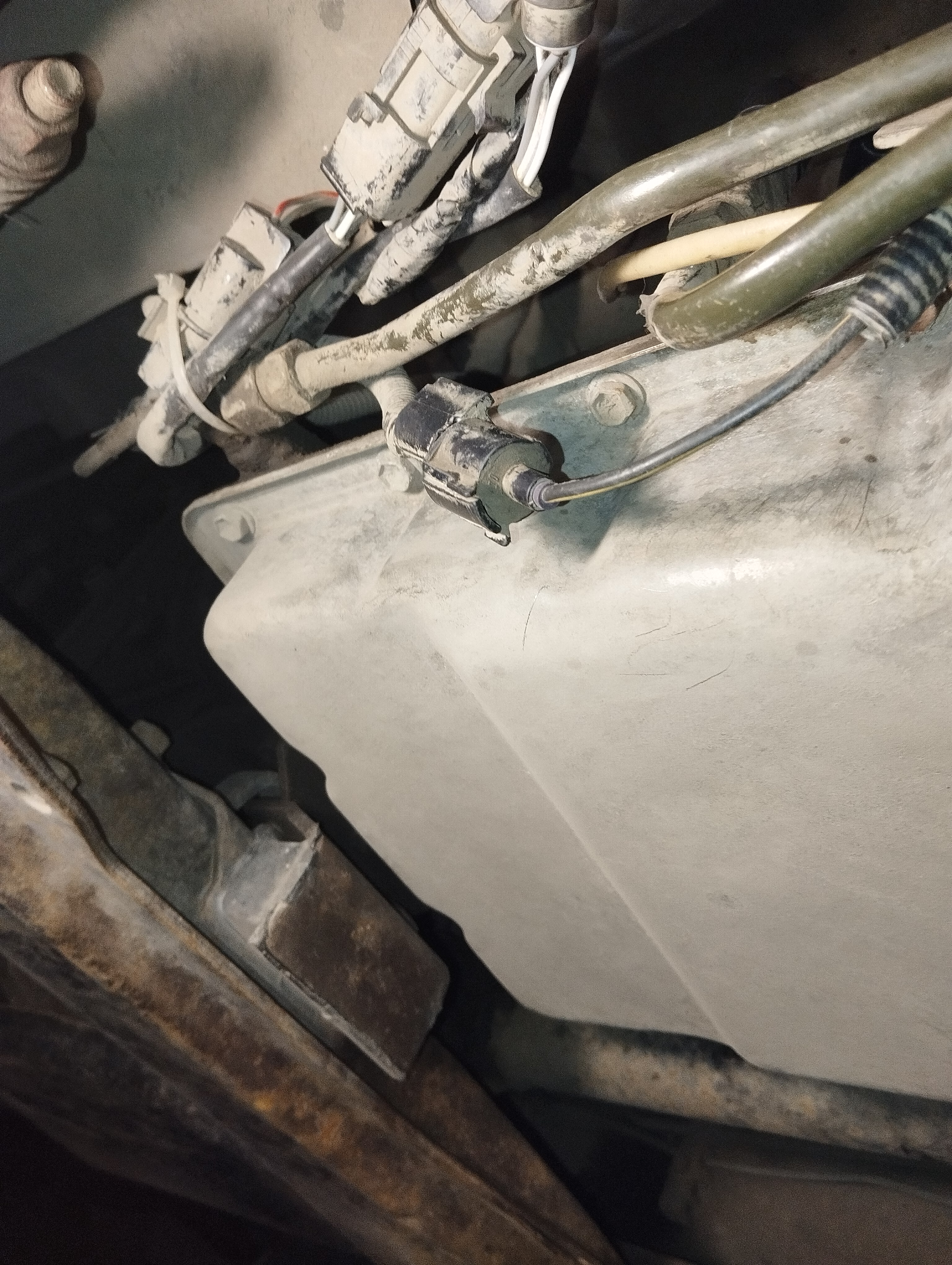

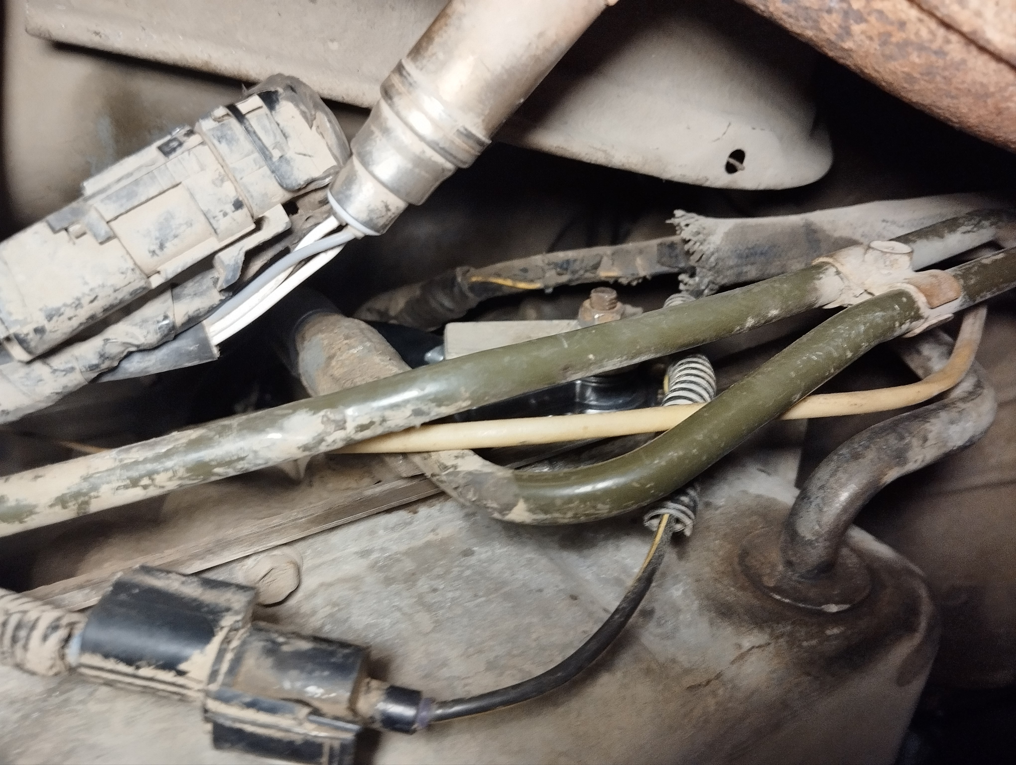

Акпп 03-72 L
Наверно это определяющее!
Вот смотри, как у меня:
Он должен идти от зада к переду, вдоль трубок АКПП. Как там он идёт, хз...
Но верхнюю оплётку видно, и тонкий провод втягивающего там же. По фото - ниже с твоим разъёмом, он у меня «в свободном плавании», не закреплён.
Тут, если понятно, сам разъём А далее, провод от него, уходящий вверх

Акпп 03-72 L
Вот здесь видно, как он идёт
