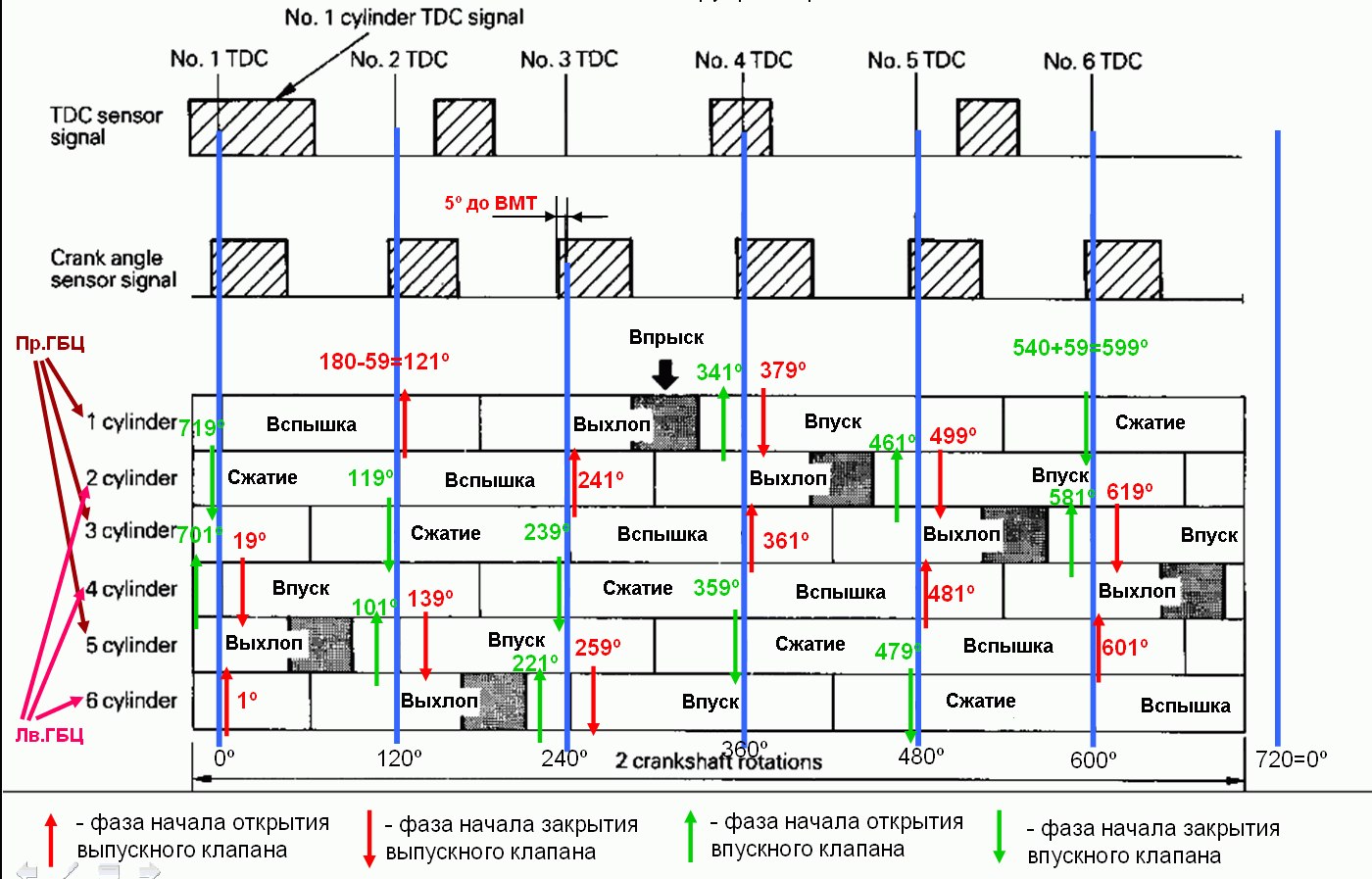

Megapolis777 писал(а): 19 апр 2025, 12:46 6 цилиндр поршень как будто упирается в клапан
Не 6-й, а 3-й ! Нацел на него.
Эти два цилиндра различаются работой на 1 такт, т.о. они оба вверху.
Если мотор был выставлен по меткам (т.е. 1-й цилиндр в ВМТ), то на 3-м цилиндре был наполную открыт впускной клапан, а на 5-м выпускной. Но, выпускной клапан меньше диаметром, поэтому вероятнее всего 3-й упёрся.
Вот в своё время диаграмку для себя делал

dvm99 писал(а): 19 апр 2025, 21:09Не 6-й, а 3-й
Почему подумал за 6 цилиндр, потому что снизу если смотреть то он в самом верху, остальные ниже
dvm99
Сообщения: 22798
Двигатель:: 6G72, 12клап.,
Откуда: Свердловская обл.
Благодарил (а): 780 раз
Поблагодарили: 1121 раз
Замена вкладышей 6g72 24 клапана
Сообщение dvm99 »
Megapolis777 писал(а): 19 апр 2025, 21:22 Почему подумал за 6 цилиндр, потому что снизу если смотреть то он в самом верху, остальные ниже
Может казалось...
По сути в паджровском V-образнике два 3-х цилиндовых мотора (от Матиса :) ), развёрнутых друг от друга на 60 градусов. Мотор 2-х тактный, т.е. на 6-м и 3-м цилиндрах ходы поршня одни и те же, а цикл отличается на 1 такт.
ЗЫ
Всё конечно относится к тому, что ты крутил в направлении работы мотора.

Да всё верно, крутил от положения ВМТ , сначала легко крутилось потом немного с усилием провернулось , потом опять легко и уже потом уперлось конкретно, фото сделаю поршней снизу, возможно плохо посмотрел
