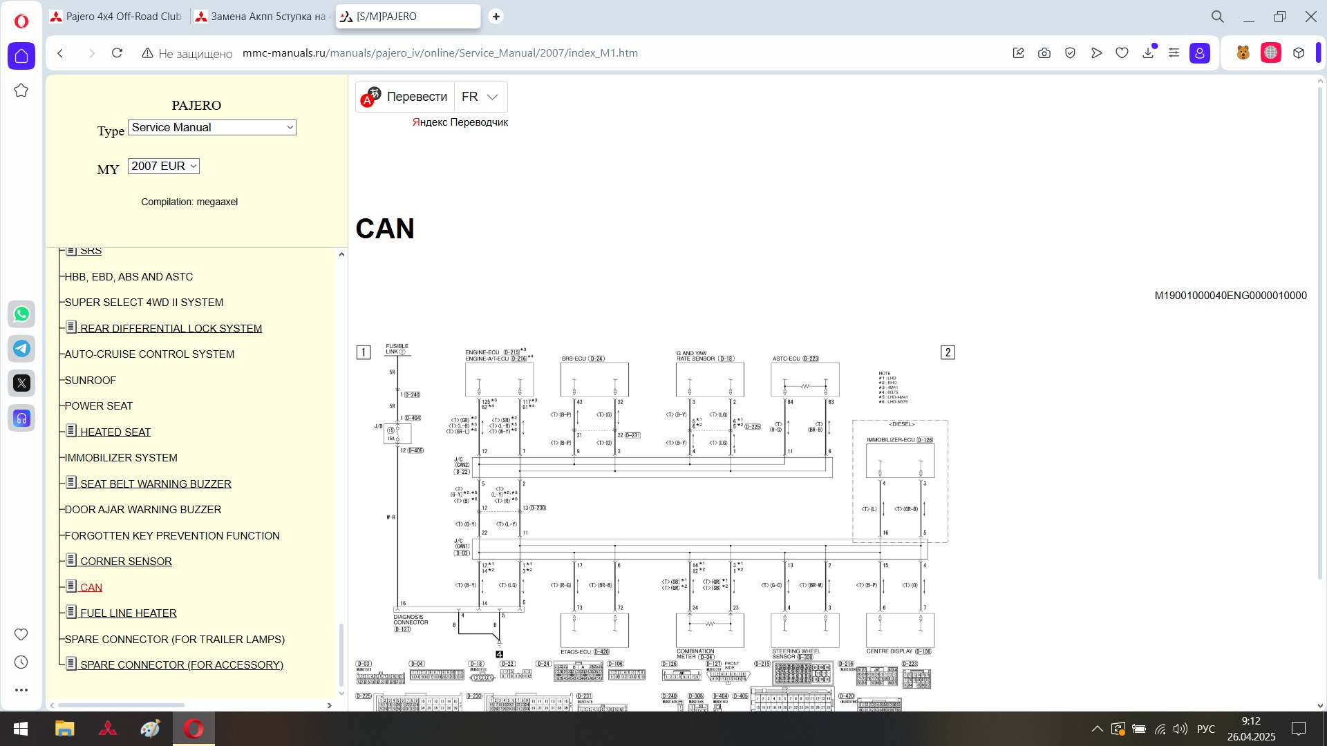

Если я поставлю блок управления АКПП 8631А618, он с Паджеро Спорт, двигатель тоже 3,2 дизель, будет он работь или нет? Благодарю!
Сообщения: 57502
Поблагодарили: 4804 раза
Замена Акпп 5ступка на 4 ступку
Скорее нет.
Так как коробка на вашей машине завязана по кан-шине с мотором абс и сс.
На спорте этого нет.
Поехать она наверное поедет, но нормально работать точно не должна.

У меня нет кан шины, 2007 г. в .ЭБу заказал, о результатах напишу
Сообщения: 57502
bat124 писал(а): 26 апр 2025, 08:48 У меня нет кан шины, 2007 г. в
Кто вам такое наплёл?!
Пробуйте конечно, результат очень интересен.
И хотелось бы ошибаться.
