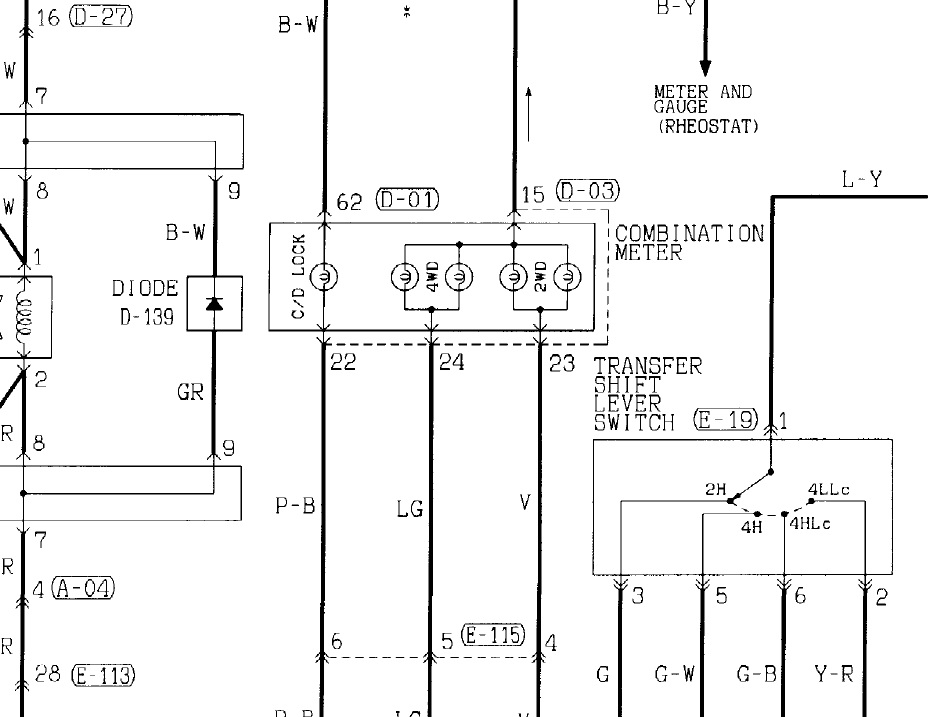

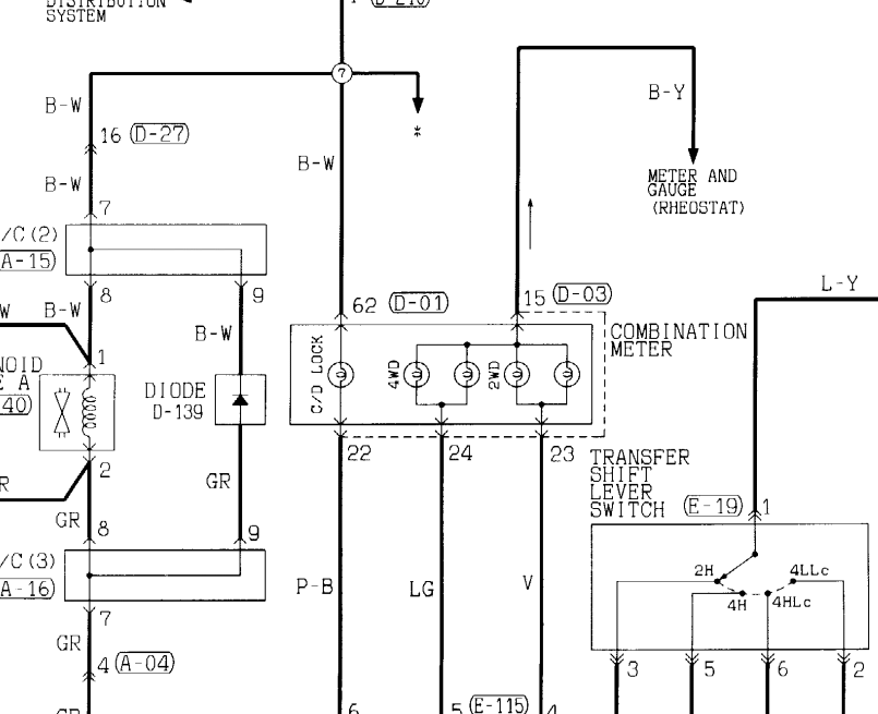

Схема 2002 г.- обычная как на всех паджерах за все прежние года, типа этой:

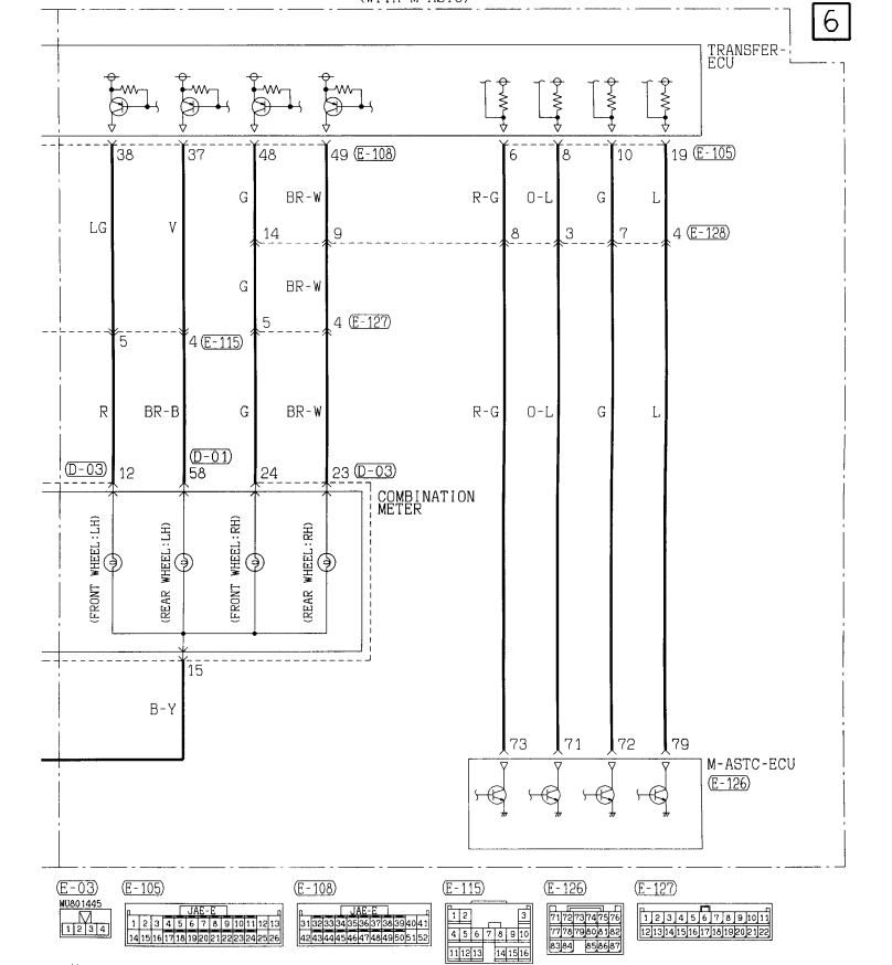

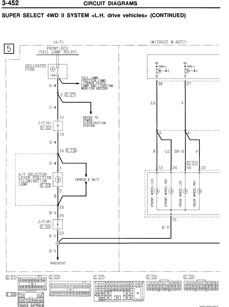

А вот на 2003г. схема такая (на двух страницах):
Какая-то белиберда (для меня), сначала 4 лампочки на одной странице, потом ещё 4 на другой :*SCRATCH*:
И это одна и та же схема!
Без пояснений, как оно должно работать, мне непонятно.
Если первая страница более менее, то что на второй? И на второй все лампы зажигаются отдельно!

dvm99 писал(а): 22 апр 2025, 13:34 Если первая страница более менее, то что на второй? И на второй все лампы зажигаются отдельно!
В чём собственно проблема?
На машинах без курсовой загораются колёсики парами, перед зад.
На машинах с курсовой, когда срабатывает система, мыргает лампа буксующего колеса, которое система останавливает.
Имитация блокировки.)

SNOOPER писал(а): 22 апр 2025, 20:28 На машинах с курсовой, когда срабатывает система, мыргает лампа буксующего колеса, которое система останавливает.
Да, про ЕСП я не учёл...
А там что, двух-нитьевые лампы что ли? По схеме, так простые стоят...
Как они тогда в одну дыру светят?

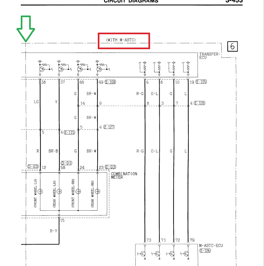

Дима, это разные схемы.
Для машин "с", и для машин "без"
Зелёная стрелка разделяет.
Сообщения: 57487
Поблагодарили: 4803 раза
индикация супер-селект
Там просто на машину 2001г поставили щиток 2003г

SNOOPER писал(а): 23 апр 2025, 00:07 Зелёная стрелка разделяет.
Шоб руки пообравали этим японцам! :)
