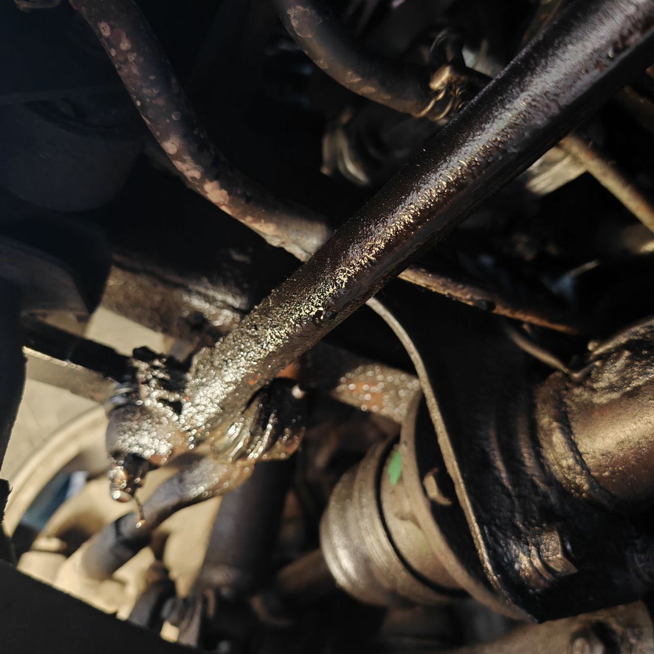

примерно 3-4 недели назад начало выть при повороте руля налево - при каждом повороте налево выло - ""у-у-у-у".
В воскресенье посмотрел под машину в гараже - недалеко от внутренней стороны правого переднего колеса, прямо под осью лужа масла, почти бесцветная.
Посмотрел в бачок жидкости ГУР =- он пустой, залил Декстрон 2. подождал часик - уровень не ушел, однако сколько не лил (лил чуть меньше 1 литра), уровень не поднимался выше 3 мм выше нижней метки на щупе крышки бачка ГУР.
потом завел машину и началвертеть колесо (на месте) - ничего не течет, уровень в бачке ГУР стоит на месте. только пара капелек висит на рулевой тяге (см. фото), жидкость такая же, что и накапала. Сверху посмотрел - сухо, шланги и соединения не мокрые.
Подскажите где копать? Может надо прокатиться и потом смотреть? к ГУР никогда не было претензий, Ремень в прошлом году поменял (там нитки полезли). - там, где мокро

Вообще-то ты не совсем правильно делал, почитай мануал.denpod2011 писал(а): ↑23 май 2025, 15:41 Посмотрел в бачок жидкости ГУР =- он пустой, залил Декстрон 2. подождал часик - уровень не ушел, однако сколько не лил (лил чуть меньше 1 литра), уровень не поднимался выше 3 мм выше нижней метки на щупе крышки бачка ГУР.
Ну, как минимум, завести и прогреть. Если ГУР, то рулём на месте крутить и смотреть.
А вообще-то в это место на трапецию ещё может попадать от патрубков масляного радиатора и от шлангов АКПП.
ЗЫ
Я когда сомневаюсь в надёжности сопряжения, пользуюсь таким способом:
заматываю сопряжение ленточкой х/б ткани. Потом катаюсь и после смотрю, намокла ткань или нет.
По маслу такой нужды не было, но вот по системе охлаждения очень выручало.
Может и тебе такой способ подойдёт. Только вытри всё сачало насухо!

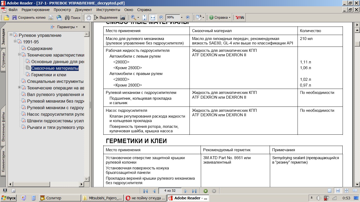

Я дико извиняюсь, но с каких пор в ГУР стали лить Дексрон-2? Туда как бы третий положено лить...

ХЗ, но Mitsubishi PSF 4039645 это таки третий дексрон по сути.

Паш. когда выпускали П2 3го видимо ещё не было

Ну так-то запросто.алексей - Маленький Мук писал(а): ↑24 май 2025, 07:14 Паш. когда выпускали П2 3го видимо ещё не было![]()
Я тут еще погуглил - ну таки да, допускался второй, очень даже допускался. Так что зря я это...)

в итоге получилось так. Заливал и крутил я гараже, чтоя на месте.
А туту рискнул и проехал 4 км до дачи. - Ничего не воет, крутит мягко, как и ранее. Посмотрел - не течет, уровень сразу после поездки поднялся, потом упал (колебания примерно на 5 мм).
Потом проехал примерно 70 км, тоже ничего не воет, не течет. Вот теперь думаю, откуда же натекло? А может это из переднего амортизатора?
Записался в сервис, на подъемнике может увидят.
