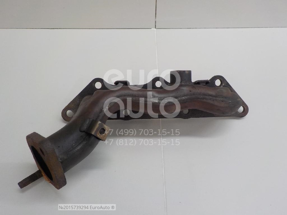

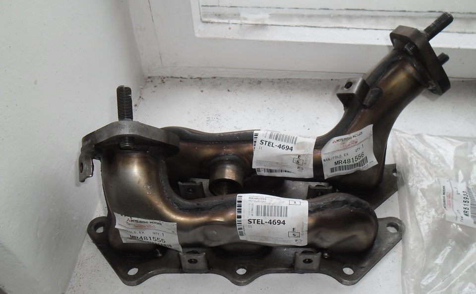

На Pajero 2 была реально чугунина литая. Здесь же, если нагуглить фото, а я например вживую их на P3 пока не видел, то там явно приваренные фланцы и сам коллектор сварен из двух половинок. И он явно из стали. Потому варить его можно легко. Tig сваркой или полуавтоматом.
