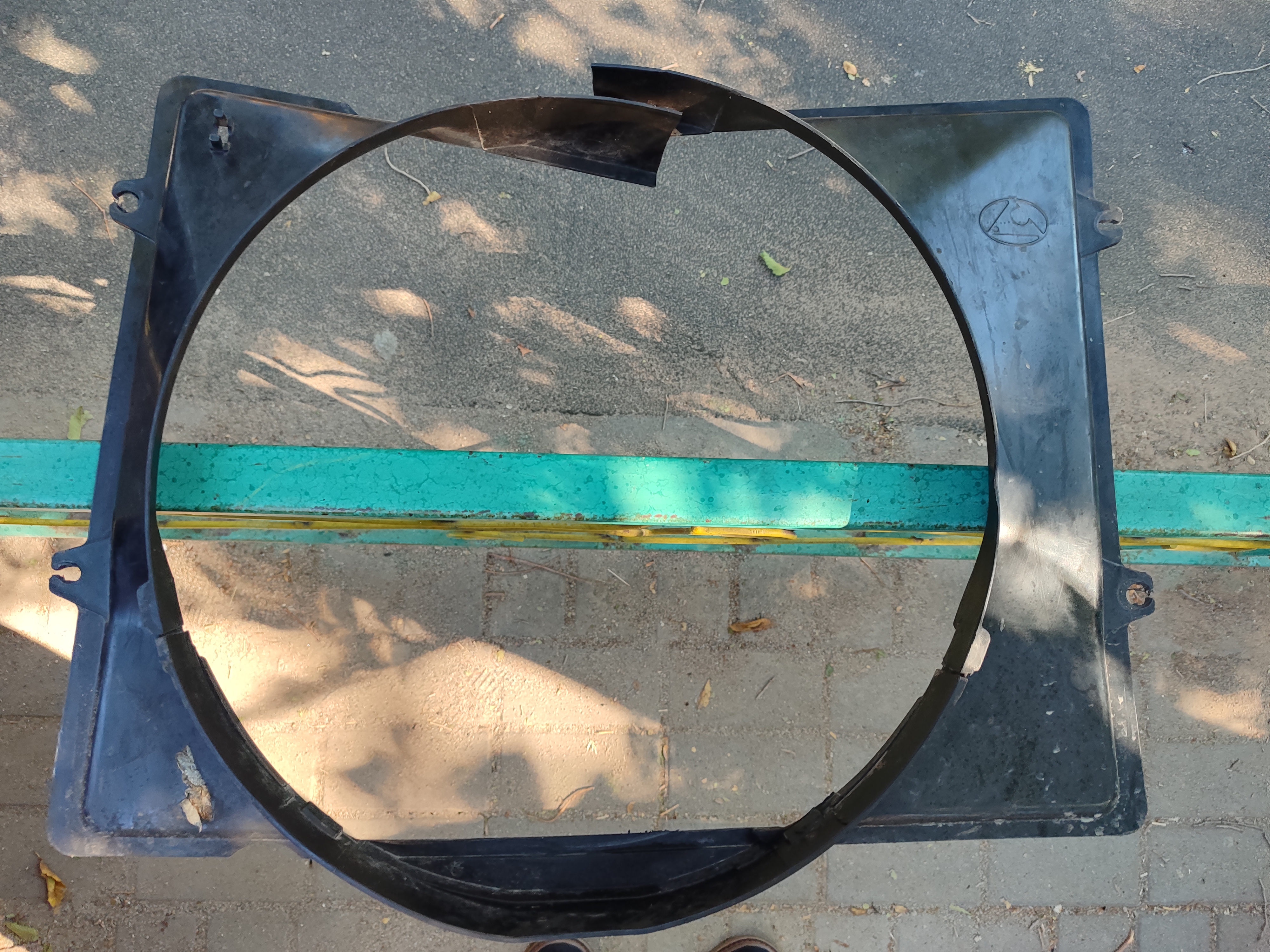

Было выявлено вот что. Для эксперимента я заклинил старую вискомуфту намертво чтобы вентилятор по сильному гнал воздух через радиаторы на мотор, но при этом при установленном китайском диффузоре вентилятор дует чисто наверх на капот, а на двигатель воздух вообще не попадает и при этом он очень слабо сосет воздух через два радиатора (радиатор кондиционера я тоже чистил снаружи). Когда я для эксперимента снял диффузор, то вентилятор стал мощно дуть на двигатель как положено, но при этом без диффузора машина тоже греется и ТОЛЬКО ПРИ ЗАКРЫТОМ КАПОТЕ. Так же машина не греется если включить принудительно вентилятор кондиционера, тогда в пробках на холостых все нормально. Вот не понимаю что за приколы машина мне выкидывает. С диффузором грелась не было потока воздуха на двигатель и гонял только вверх на капот, без диффузора поток воздуха появился, но при этом без диффузора машина тоже греется. Помогите советом, не знаю куда копать уже.

Дык ты хоть фото скинь этого кЕтйского диффузора.

Кмк, дело в нём. Чтобы что то охладить радиатором, через него нужно как минимум прогнать воздух. Если диффузор кривой, то основным вентилятором ничего не получится...
Собственно, вот и ответ...vladianhcik писал(а): ↑07 июл 2025, 19:40 Так же машина не греется если включить принудительно вентилятор кондиционера, тогда в пробках на холостых все нормально.
Если на штатном оригинале снять нижнюю "планочку" с диффузора , то примерно так и будет.

Вот буквально щас ехал на работу. В движении температура не поднимается выше 83. Ну на скорости 40 км/ч 85 +/-. Стоит только встать, сразу начинает потихоньку расти вплоть до 100 и выше. Казалось бы не критично, но тоже не очень хорошо. Стоит только тронуться начинает остывать или например включить вентилятор кондиционера и тоже начинает остывать.
Фото диффузора приложил.

Насколько я понял по вашему ответу. На лето желательно снимать нижнюю планку для лучшего обдува и всасывания?

Не, как раз наоборот. Нижняя планка - часть диффузора, по этому если её удалить, то КПД вентилятора резко снижаетсяvladianhcik писал(а): ↑08 июл 2025, 07:15 Насколько я понял по вашему ответу. На лето желательно снимать нижнюю планку для лучшего обдува и всасывания?

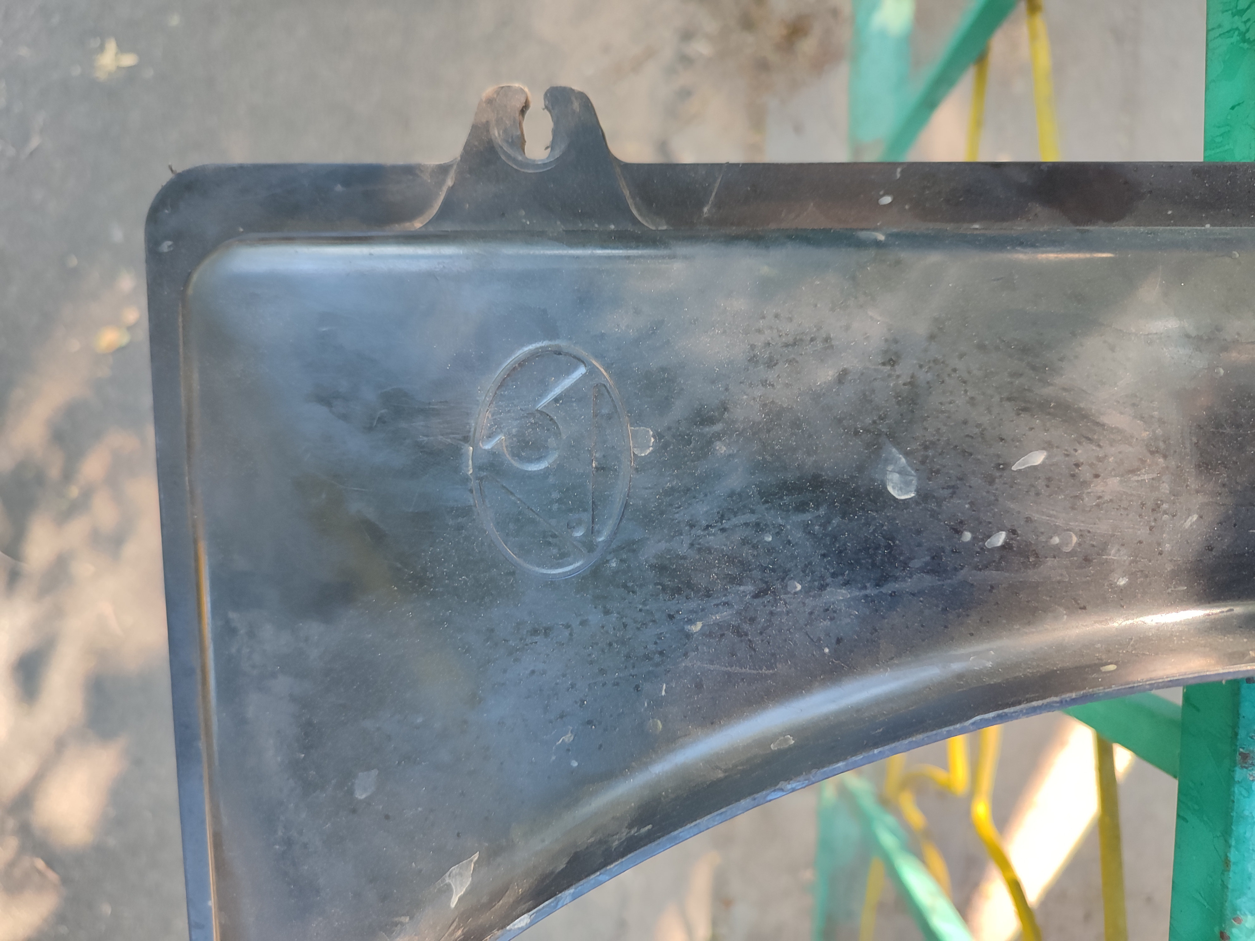

Тогда мне попался какой то контрафактный диффузор, больше на ум ничего не приходит. Чуть выше на фото он и есть. Пока он стоял вентилятор дул вверх, без него дует правильно на двигло. Куда он дует не важно важен проток через радиатор. потоком воздуха двигло не остудить

Дефлектор нормальный.
Планка внизу, я без неё езжу сто лет, где-то профукал.

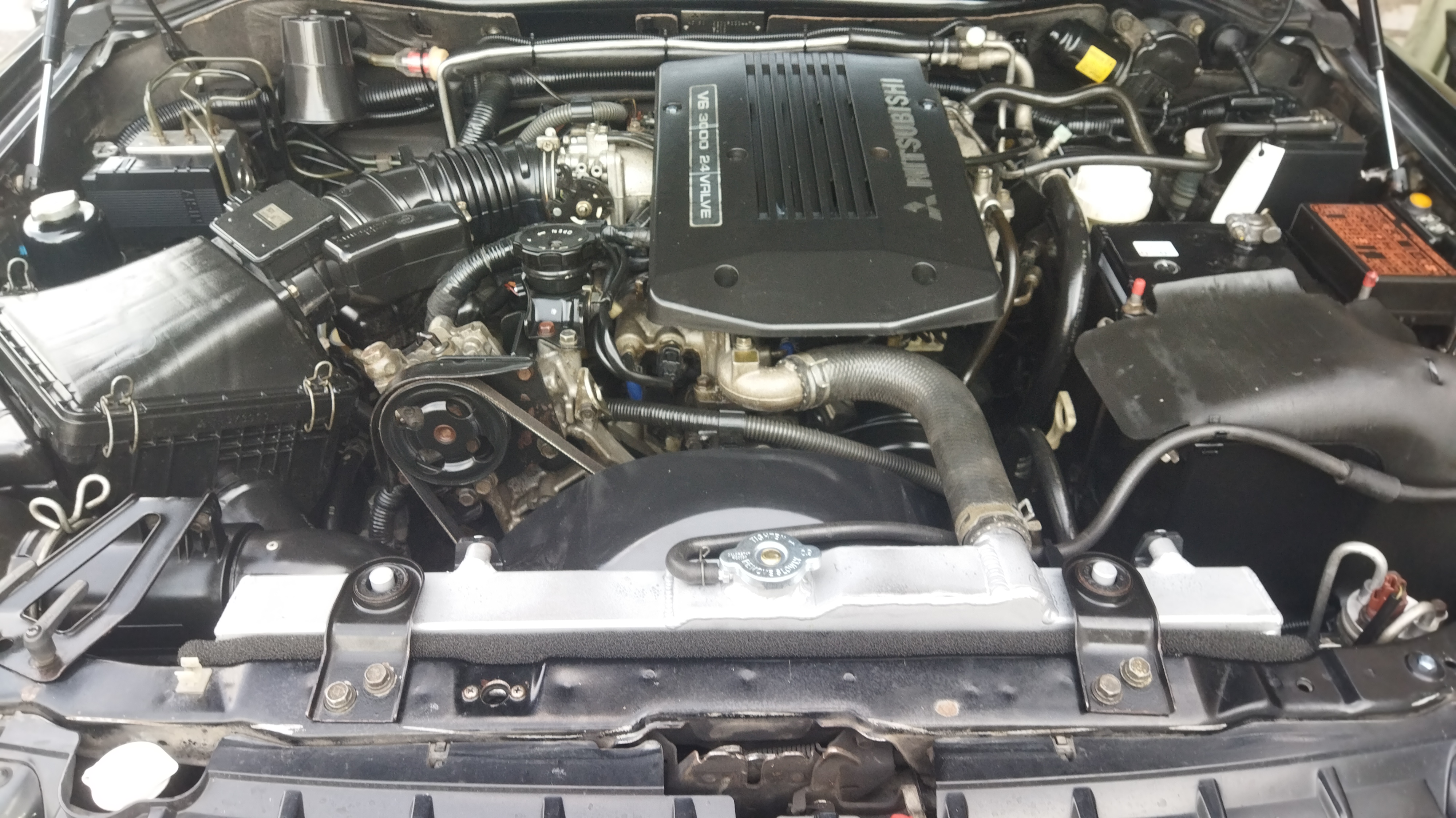

Ок. Тогда как начальной школе. Периметр между кузовом и радиатором уплотнён? Периметр кожуха вентилятора уплотнён? Периметр между конденсером кондиционера и радиатором уплотнён?
Этих щелей более чем достаточно, чтоб вентилятор просто гонял воздух под капотом, а не тащил через радиатор

Вобще то с завода есть, причём практически у всех нормальных машин. Так что школу тебе таки тоже не помешает закончить
