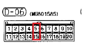

Здравствуйте, уважаемые !
Не секрет, что при отсутствии штатного бортового компьютера (на его место него втыкают всякие новомодные магнитолы) коннект со сканером невозможен ::-(:
Кто в теме, подскажите плиз- возможно решение проблемы без обратной установи БК ?

Легко. Просто ставится перемычка. На разъёме БК

SNOOPER, у меня не было сомнений, что именно Вы проясните ситуацию :)
если возможно подсказать- какие именно "пины" перемыкаются ?

Завтра. Буду в городе. Объясню

Со стороны проводов. Красно-белый и Зелёно-оранжевый.
