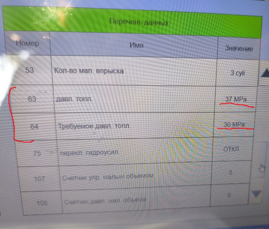

Вопрос по давлению топлива.
Паджеро 4 дизель 200 л.с.
Был сервисный ремонт тнвд и замена форсунок.
После него делал прописывание кодов форсунок и адаптацию впрыска через МУТ.
В одном из показателей давления смутило сильно расхождение фактического и требуемого давление топлива.
После дизельного Паджеро 3 привык к тому, что эти числа должны совпадать.
Здесь же присутствует сильное расхождение. 37 фактическое и 30 требуемое.
Является ли это нормой для системы коммон рейл и какое должно быть правильное давление?
Нет. Всё должно быть пуля в пулю.
Так бывает когда не инициализирован клапан ТНВД.

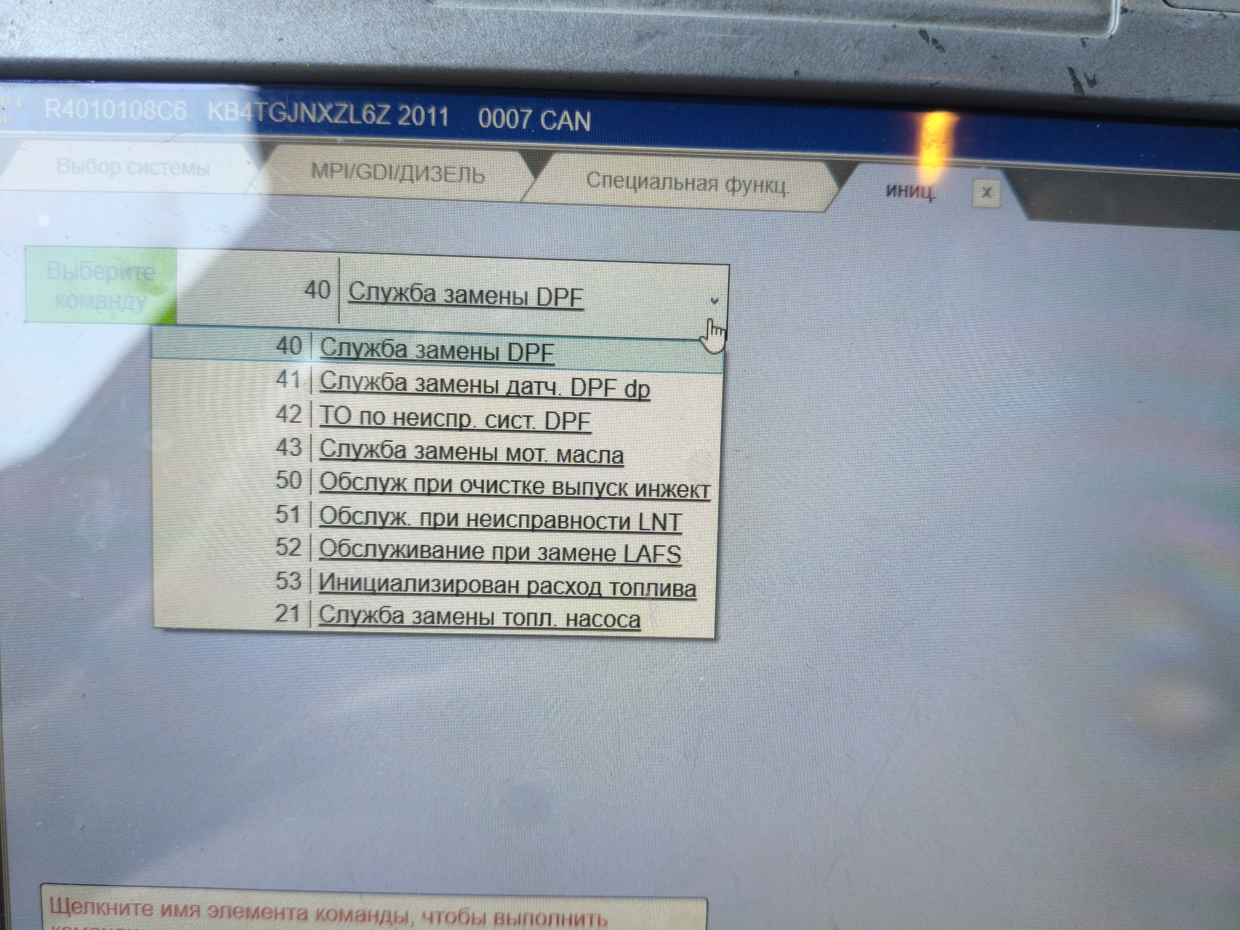

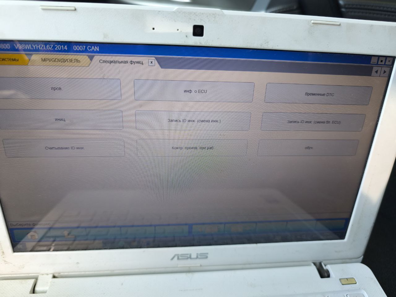

SNOOPER,
60й канал это начальное количество топлива. Скорее всего речь идет о 65 канале-Получение состояния насоса высокого давления. Стоит значение 2.
Пытался в Муте найти функцию инициализации клапана. В специальных функциях его нет. А в пункте инициализации есть только сажевый фильтр:
Где же эта функция находится?
SNOOPER,
Действительно, всё было внутри вкладок. Спасибо за подсказку!
Сделал инициализацию.
Просто на выключенном зажигании нажал функцию "служба замены топл. насоса"
Сразу появилось сообщение "завершено" и требуемое и фактическое значения давления сравнялись. Никаких запусков двигателя не потребовалось в отличие от процедуры, описанной в nmpsdiag.
В программке все правильно описано.
Нужно на заглушенной запустить смену насоса.
Затем запустить двигатель, и в 65-м канале будут меняться значения.
