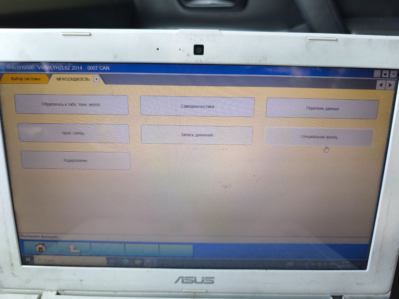

60й канал это начальное количество топлива. Скорее всего речь идет о 65 канале-Получение состояния насоса высокого давления. Стоит значение 2.
Пытался в Муте найти функцию инициализации клапана. В специальных функциях его нет.

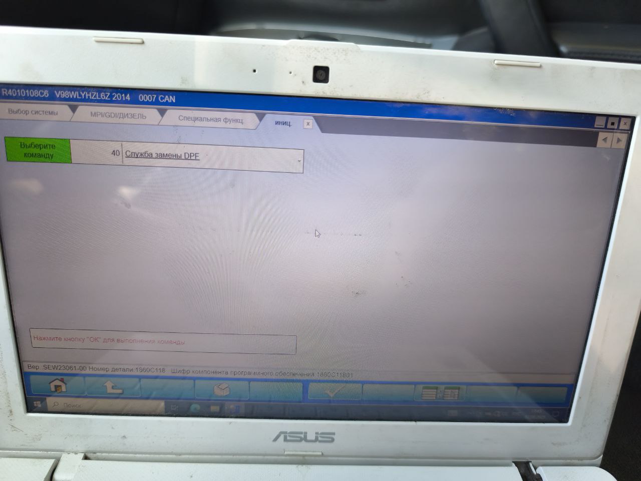

А в пункте инициализации есть только сажевый фильтр:
Где же эта функция находится?

Тени на дпф, и будешь приятно удивлён))

Добавлено: 04 авг 2025, 10:21
Нет.
Там с десяток функций.

Действительно, всё было внутри вкладок. Спасибо за подсказку!
Сделал инициализацию.
Просто на выключенном зажигании нажал функцию "служба замены топл. насоса"
Сразу появилось сообщение "завершено" и требуемое и фактическое значения давления сравнялись. Никаких запусков двигателя не потребовалось в отличие от процедуры, описанной в nmpsdiag.
