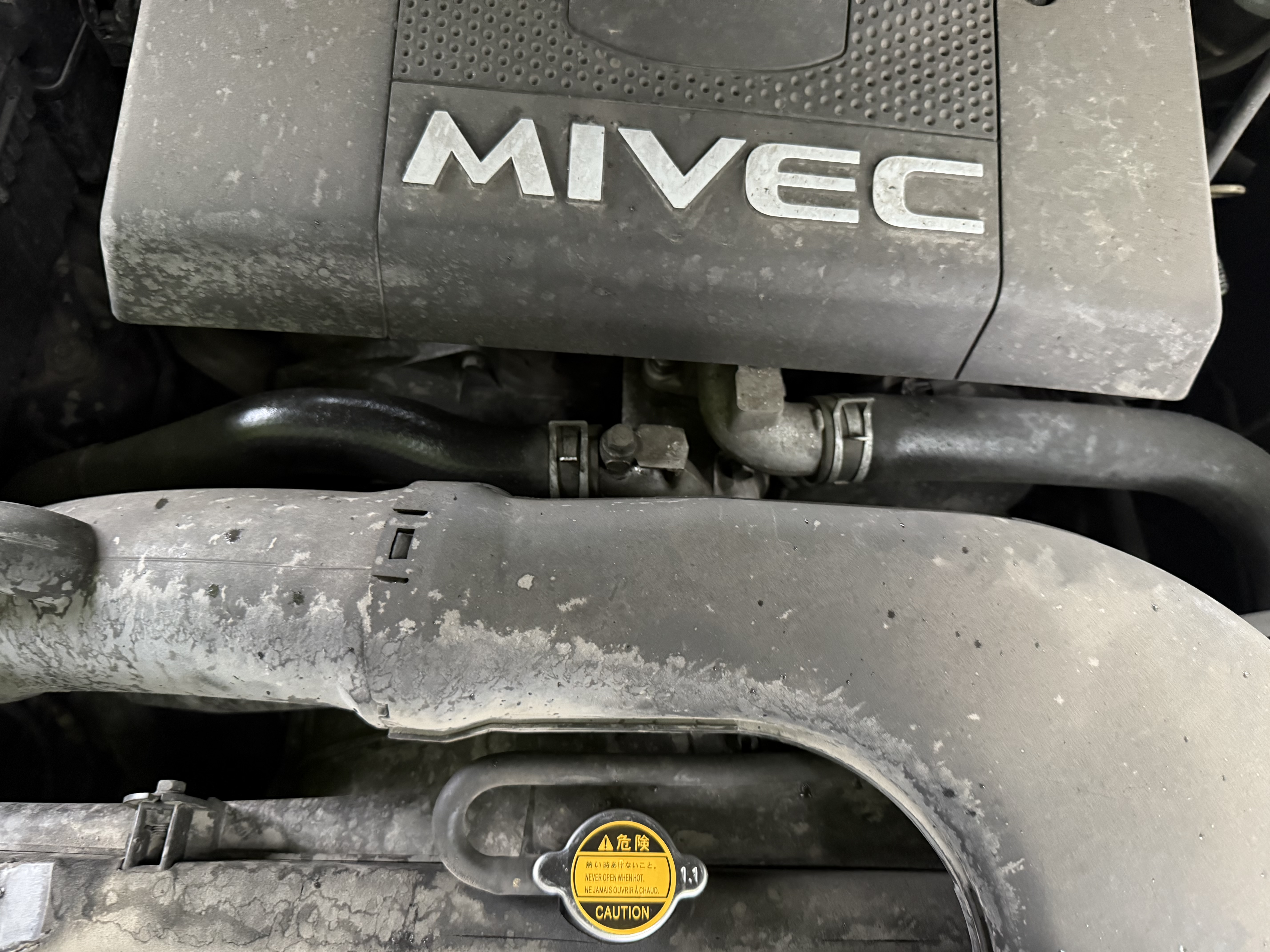

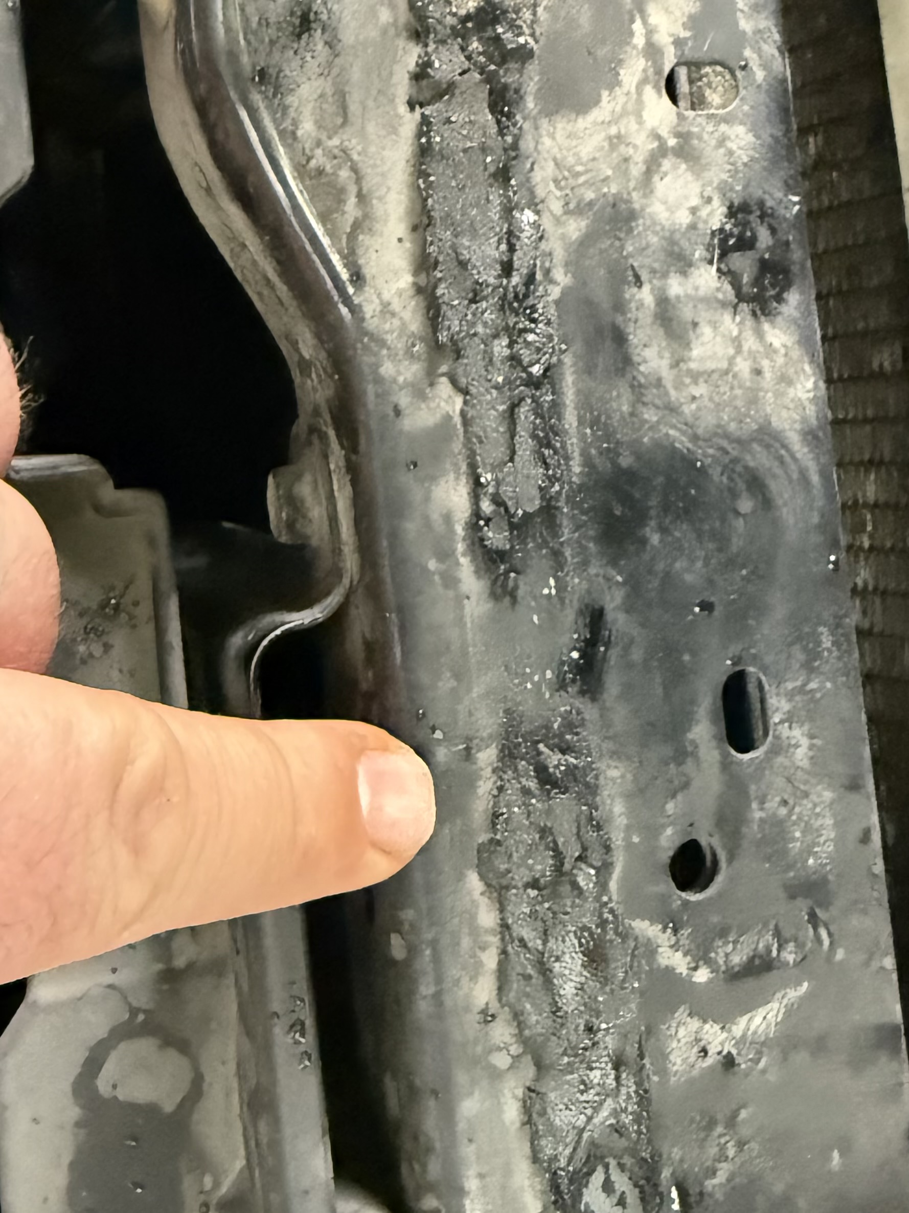

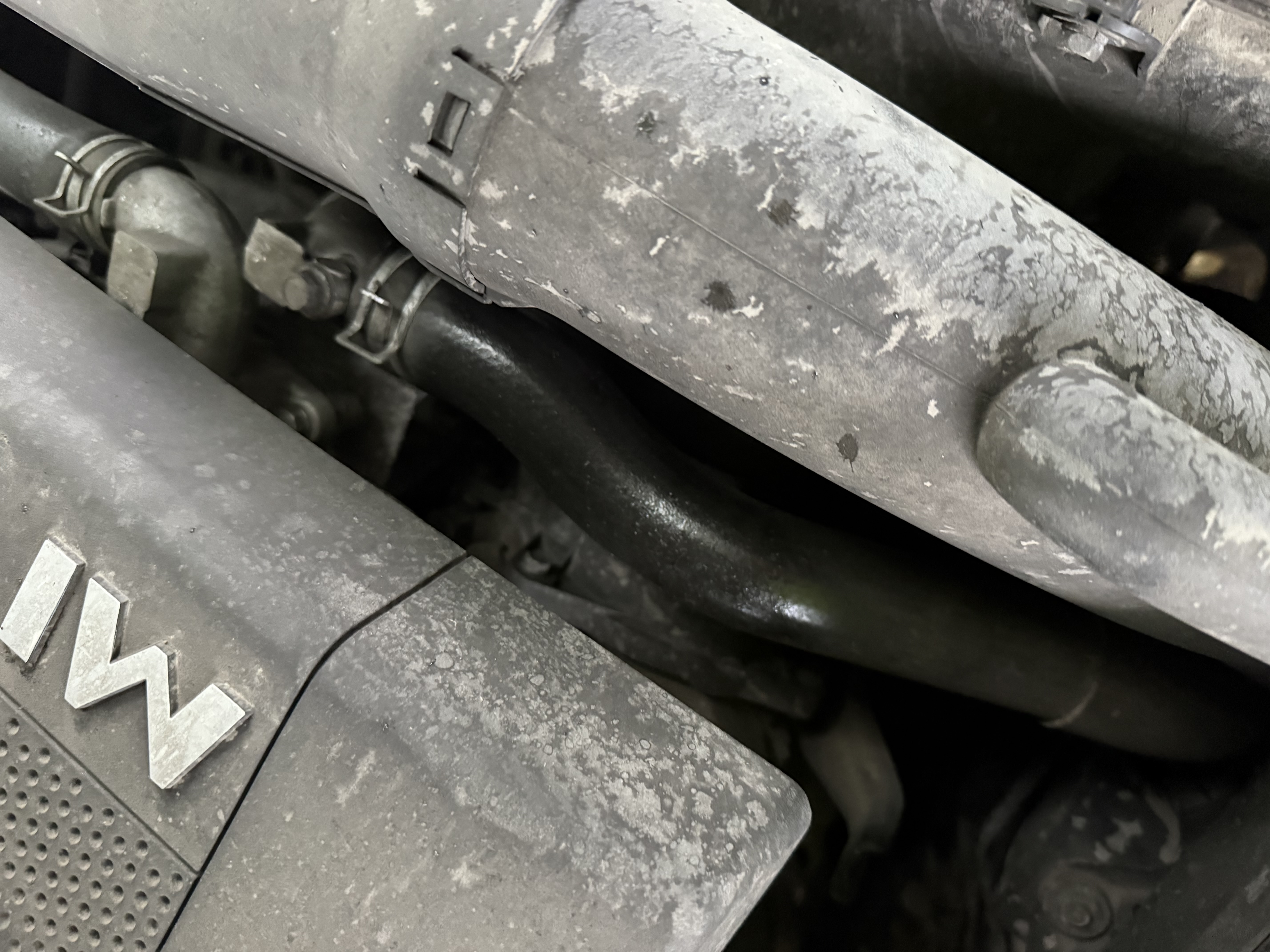

Вот если видно конечно

Только сверху с право и слева! Внизу они в норме сухие
Сообщения: 57430
Благодарил (а): 1027 раз
Поблагодарили: 4784 раза
Патрубки плавятся ! Помогите !!!
Это не плавятся.
Это что то попало. Масло или антифриз.
Смотрите внимательнее.
Могли со щупа накапать, когда проверяли.

Нет нет 🙂↔️ особенно на горячую когда трогаешь патрубок как плавленый еще и липнет как от обжига горелкой 😁100% не масло или антифриз
Сообщения: 57430
А что там может быть ещё?!
Обезжирьте, и понаблюдайте.
Шланги не маслостойкие, так что варианты возможны.
Но это никак не связано с температурой, и ещё с чем либо, кроме протечек.

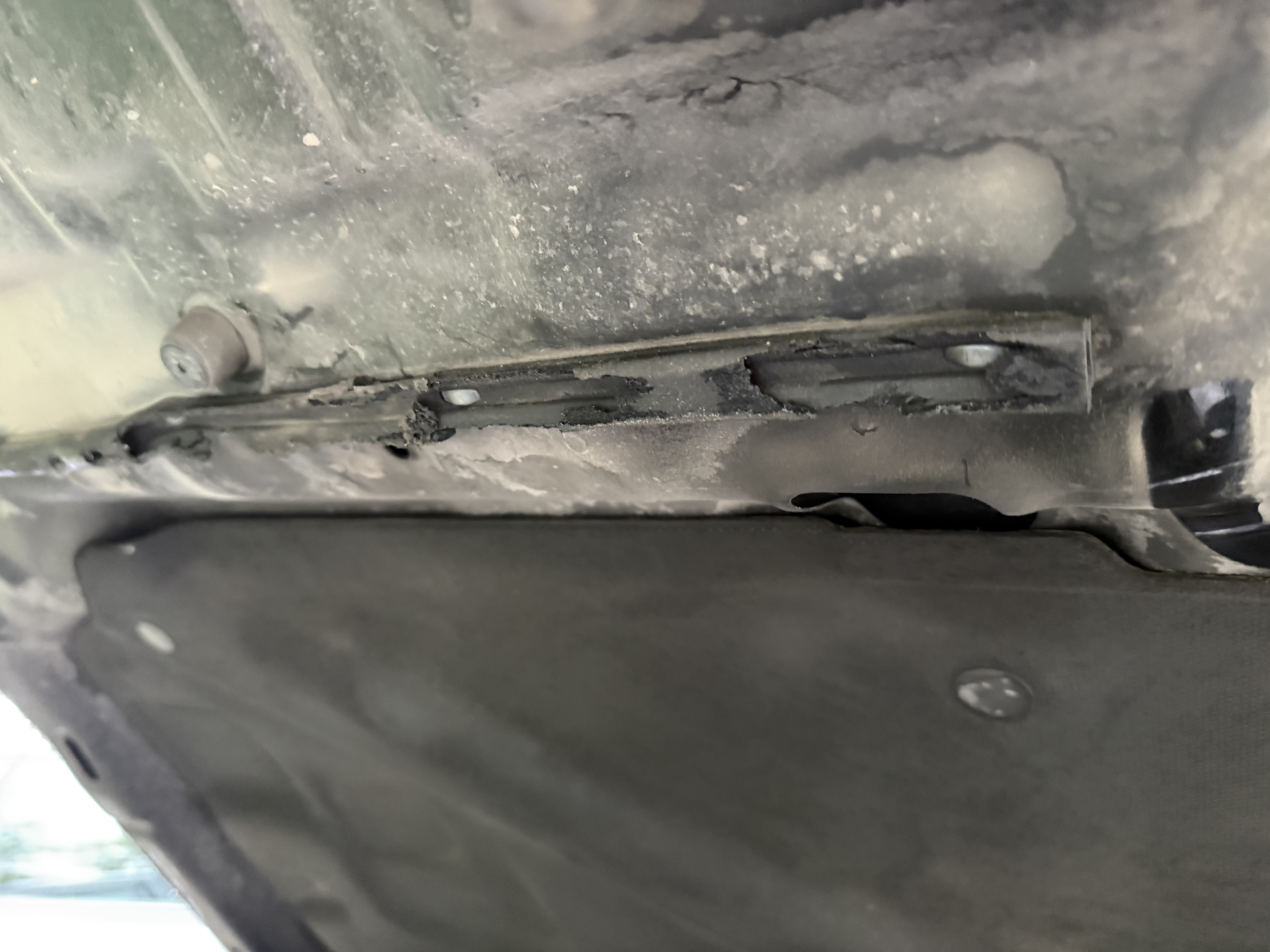

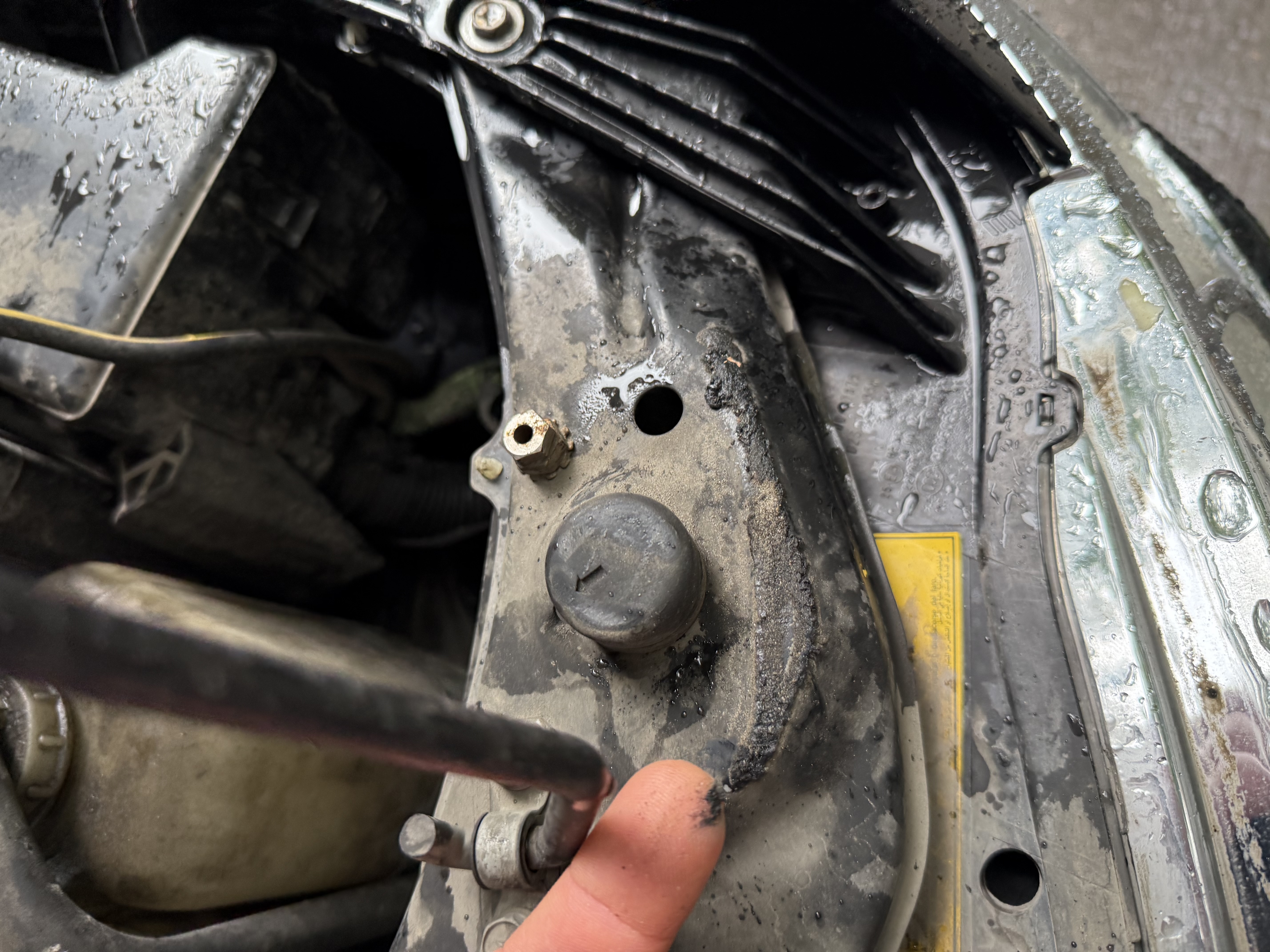

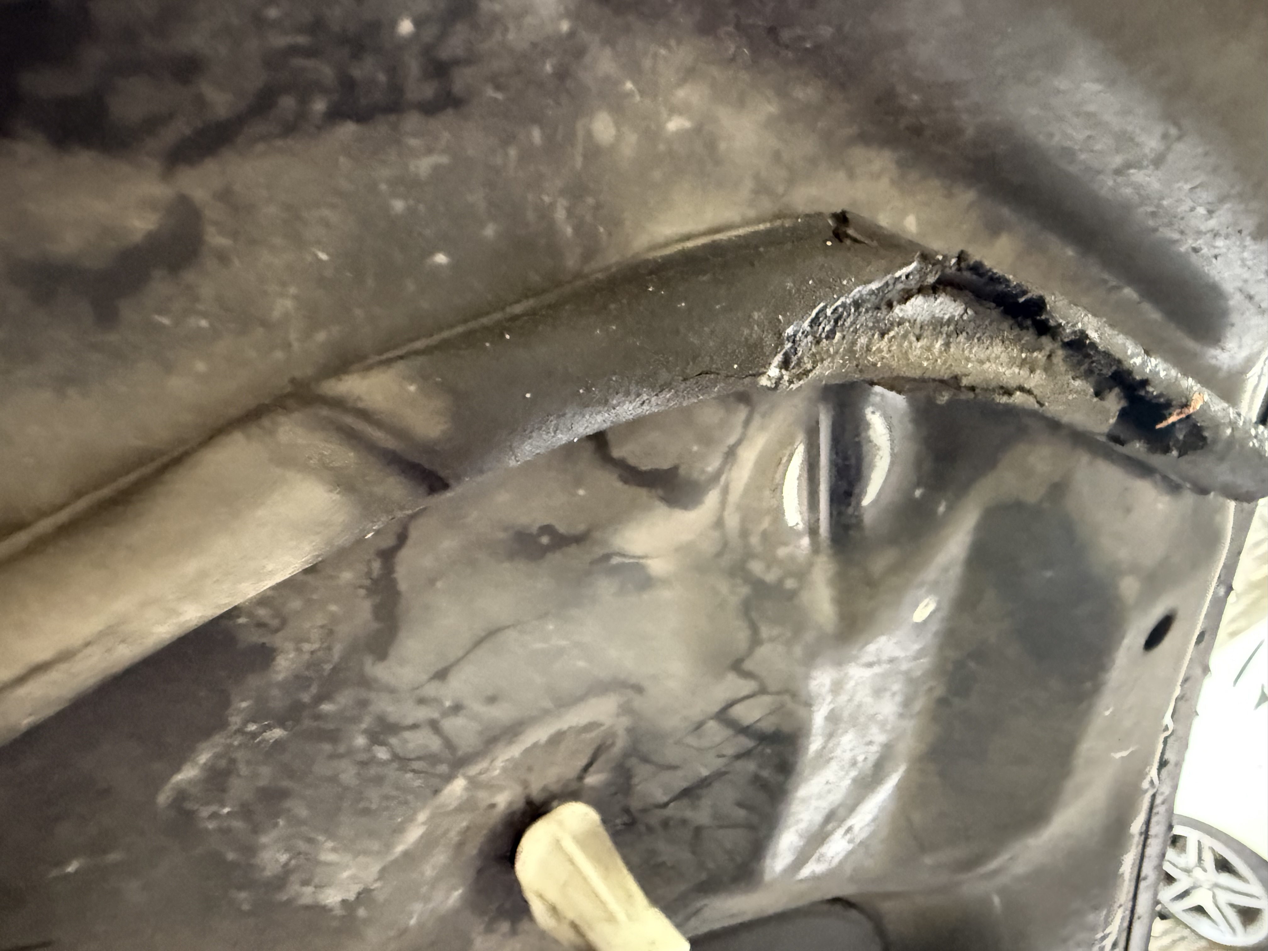

Мотор на столько сильно греется что у меня расплавились уплотнительные резинки пот капотом

Paha070 писал(а): 04 авг 2025, 15:05 Мотор на столько сильно греется что у меня расплавились уплотнительные резинки пот капотом
У вас не автомобиль, а доменная печь......
ПС. Нет температур под капотом чтоб плавилась резина. А вот агрессивных жидкостей есть.....

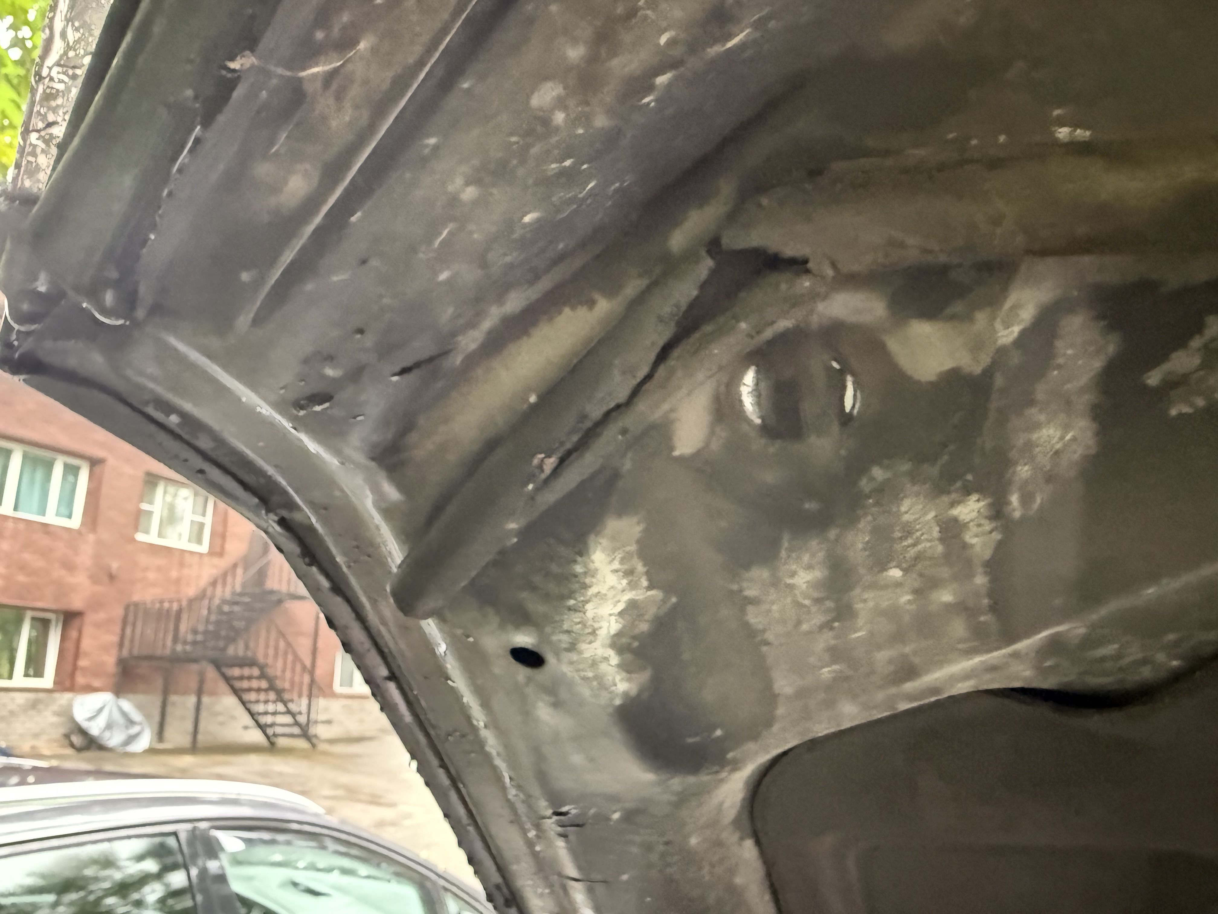

Я сейчас сфотографирую и отправлю пруфы

Температура и вправду страшная!!! Как на солнце ! Зимой без печки можно кататься!!!!!!

Да мне не нужны фотки.
Я в реалии много чего видел.
Такого не бывает, от ТЕМПЕРАТУРЫ.
Сообщения: 57430
Paha070 писал(а): 04 авг 2025, 15:11 Температура и вправду страшная!!! Как на солнце ! Зимой без печки можно кататься!!!!!!
Страшная это сколько?
100-105 вполне себе рабочая для бензинки.
На 115 у вас уже бы мотор закипел, но ничего бы не плавилось.....

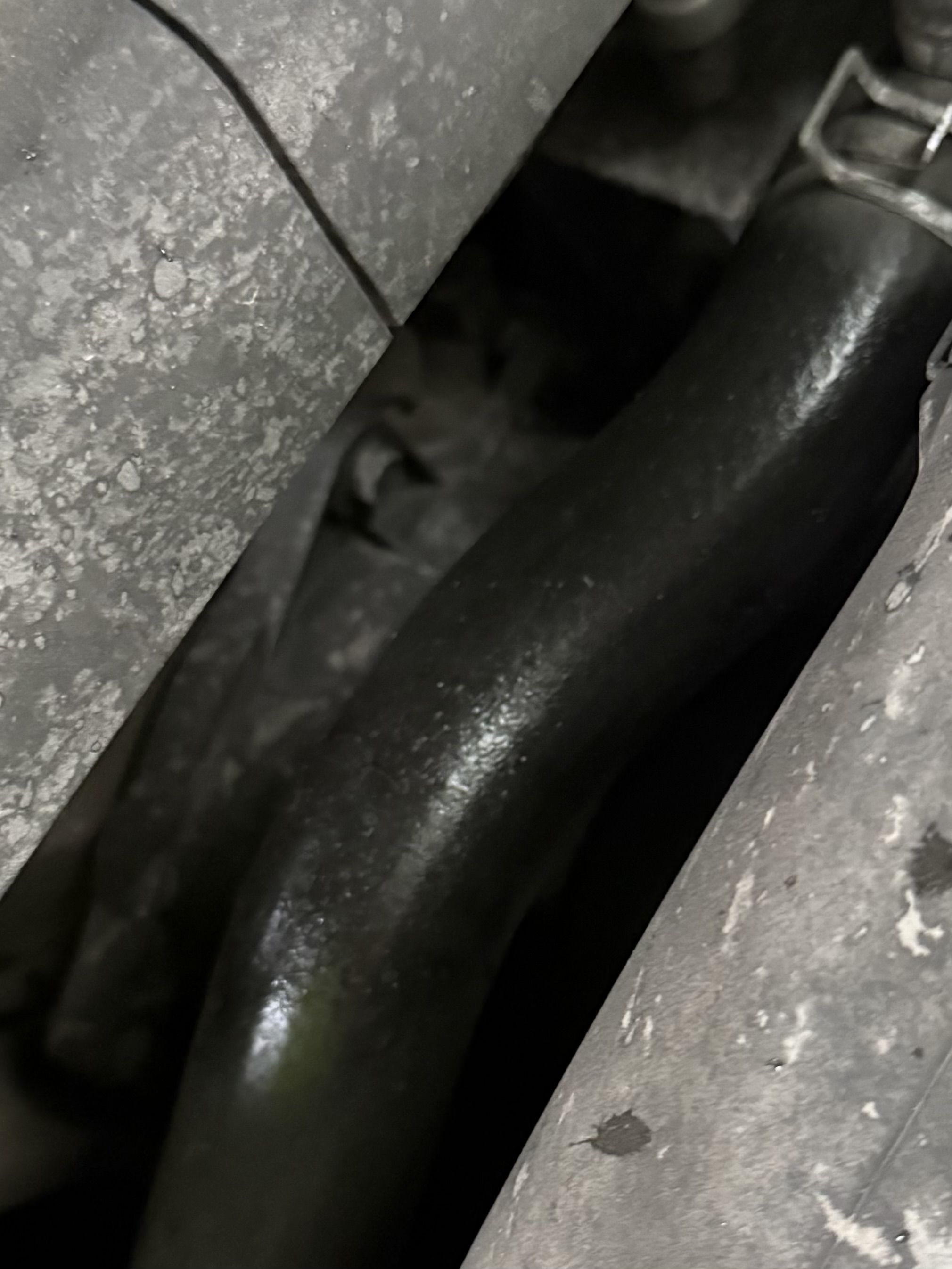

Вот о чем я

В пробках температура поднимется! Приходится включать горячий воздух чтоб остыл , по другому не охлаждается

Судя по состоянию подкапотки - радиатор не мылся никогда...

Радиатор мыли в этом году !
