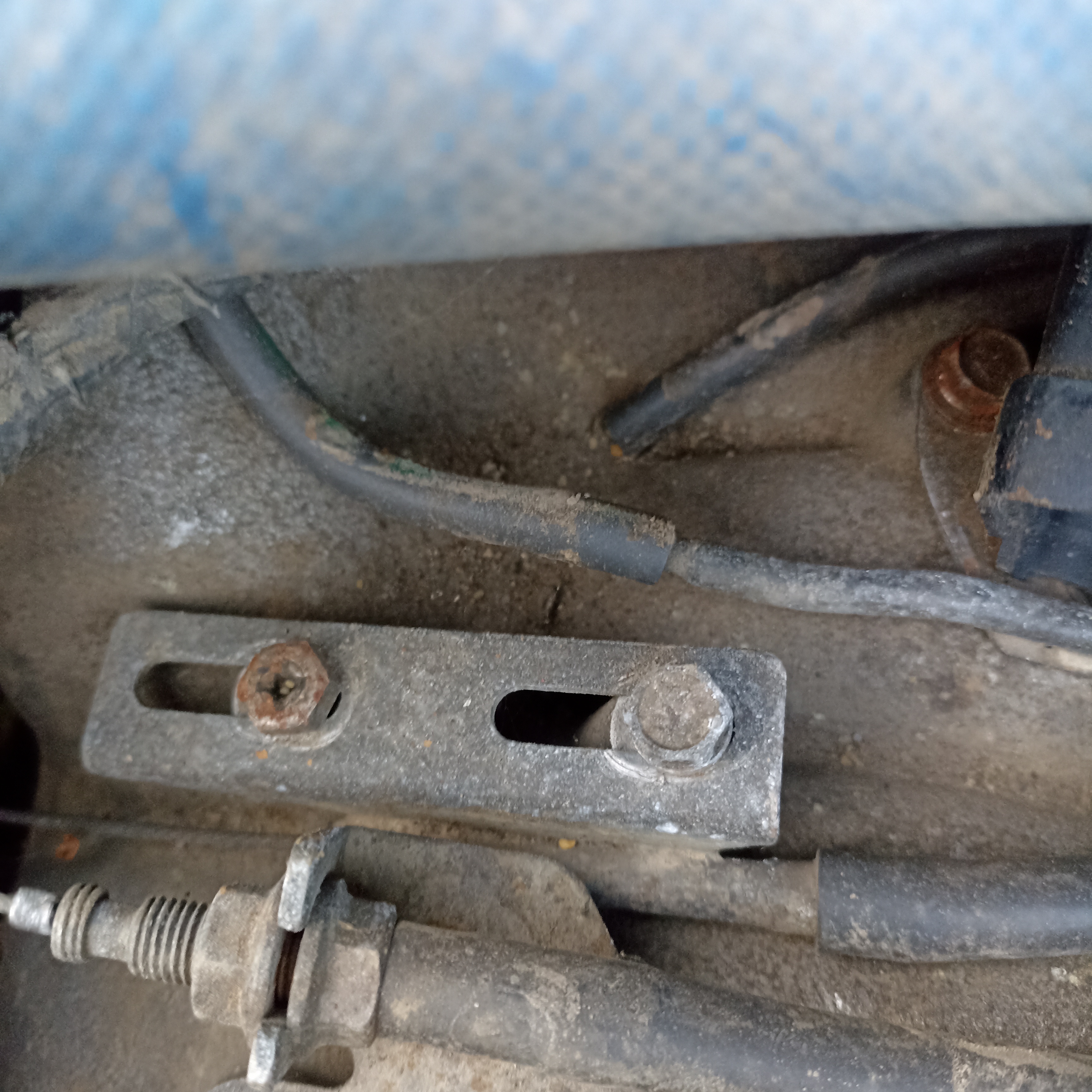

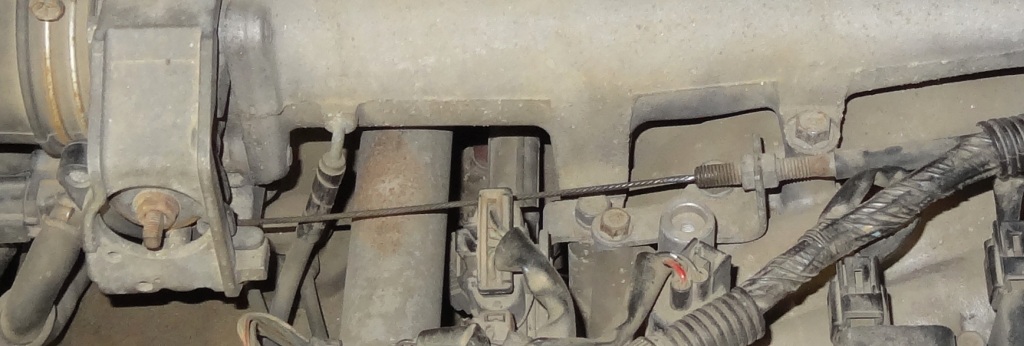

Начните мыслить глобальнее, или у вас детство без тех самых мопедов было??? что мешает сделать так же как на фото???? сними изоляцию и переставь на новую рубашку.
ЗЫ у меня вот так
8(9О3)156 ТРИ ВОСЭМ 65

hc2hunter писал(а): 05 сен 2025, 14:28 креативненько
Если ты про моё фото, то это заводское.

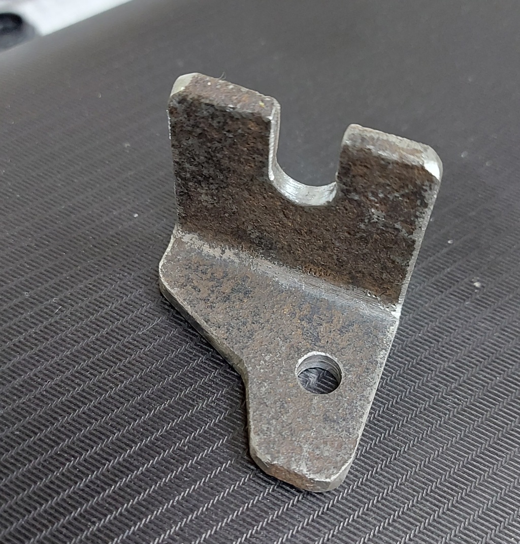

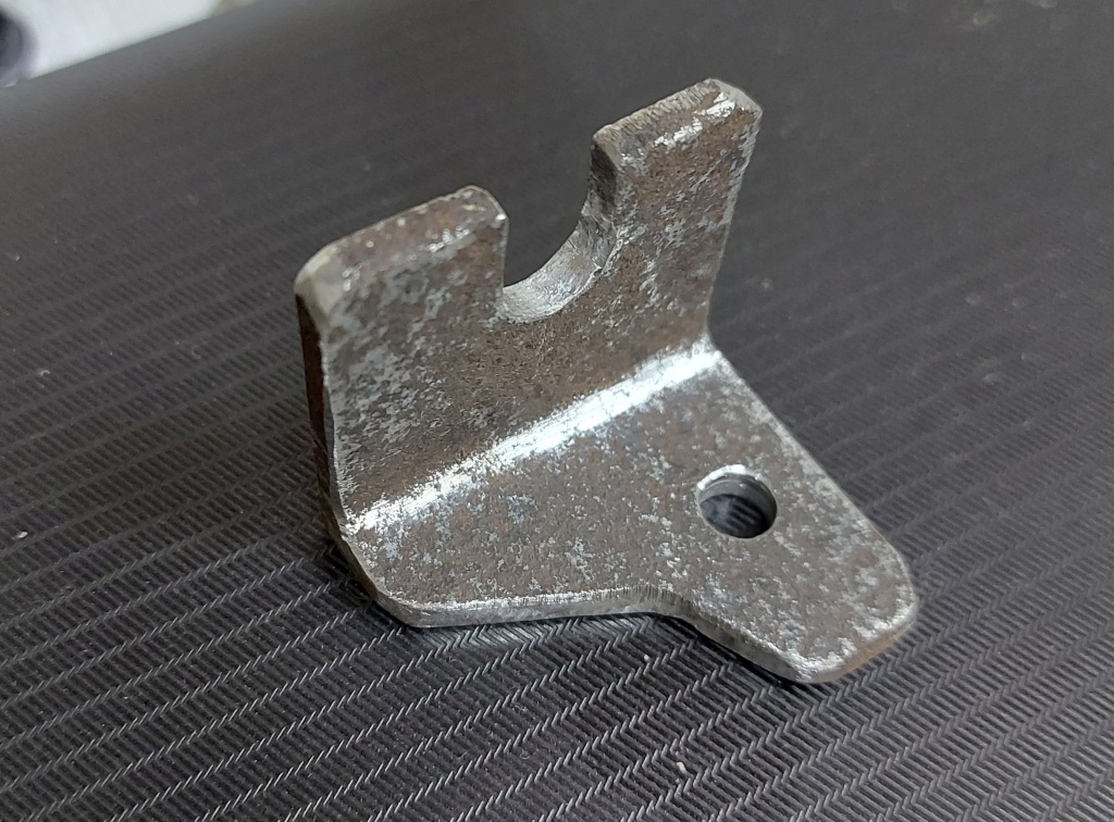

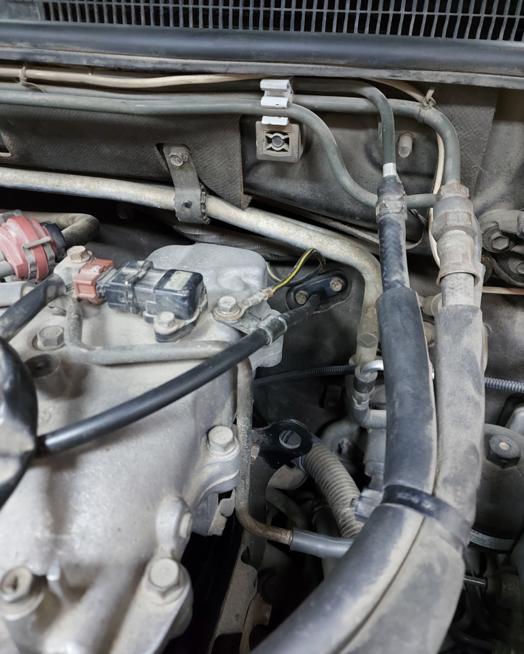

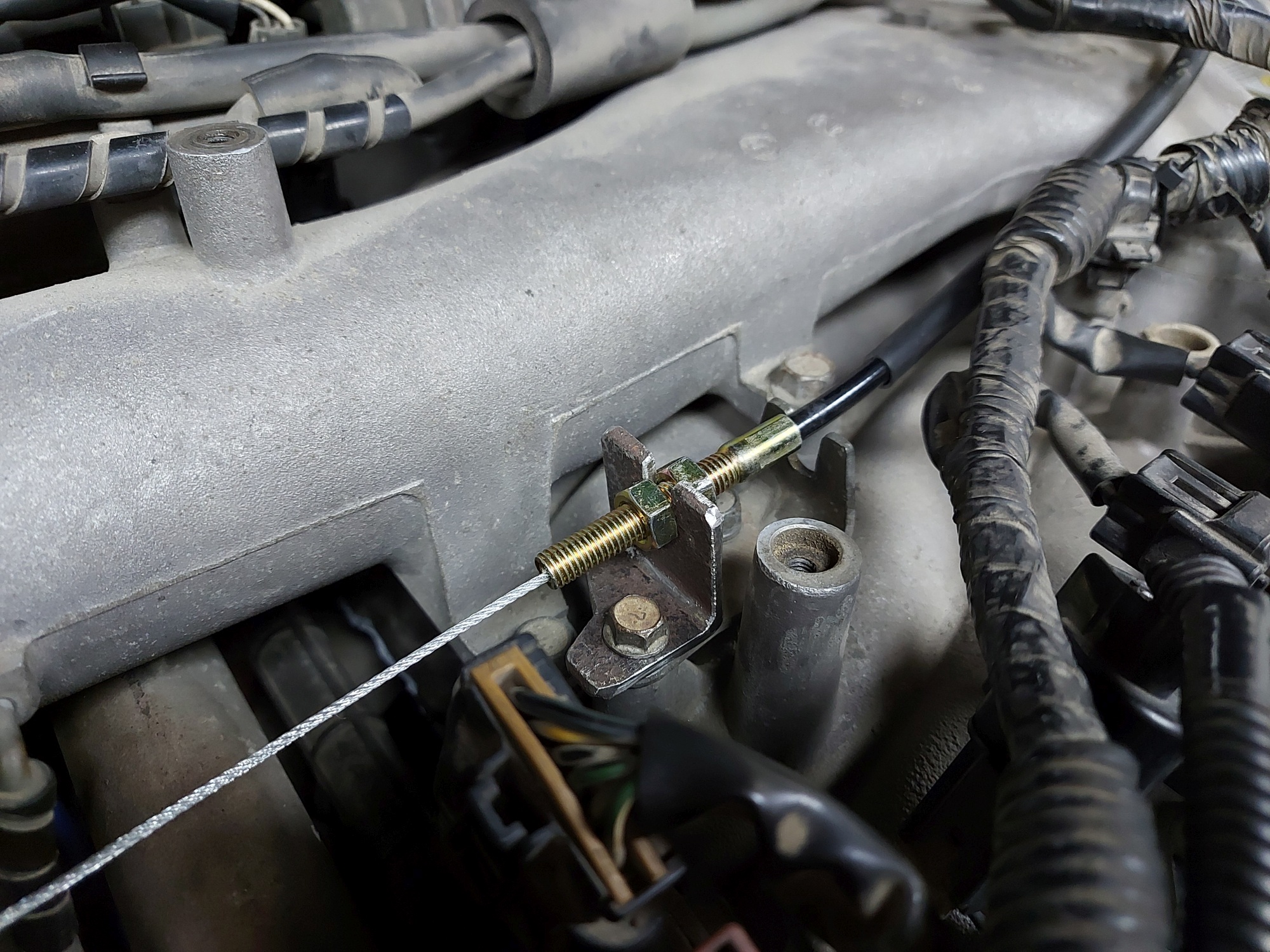

Jez, dvm99,
Кстати. По поводу тросика TSK 4VA6431.
Ехал с Ali месяц.
Да, он конструктивно с нашим родным 1-в-1! Но!
- если оплетка с родным идеально совпадает по длине, то вот сам тросик китайские твари сократили на ~3 см... :]:-O:
В итоге он не ложится по старой трассе, пришлось его разместить иначе и изобрести новый кронштейн.
Но в целом все работает великолепно. Можно сказать, что встал как родной.
