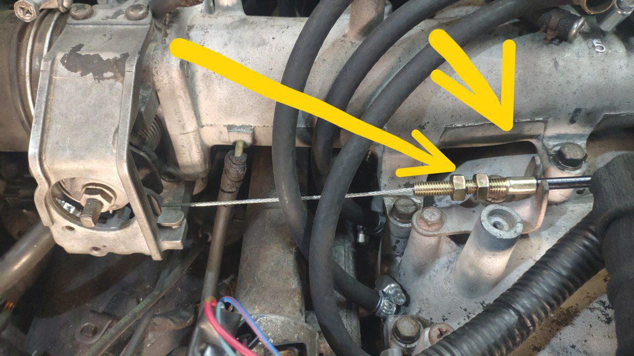

Смайлик
hc2hunter писал(а): 04 сен 2025, 14:55 на многих разных других Паджерах - то же самое.
Привык на моём П2 на 74-ом по-другому, ну и хрен с ним....
Начните мыслить глобальнее, или у вас детство без тех самых мопедов было??? что мешает сделать так же как на фото???? сними изоляцию и переставь на новую рубашку.
ЗЫ у меня вот так
Тросик газа 6G74 MPI
Добавлено: 05 сен 2025, 14:28
hc2hunter
Смайлик писал(а): 04 сен 2025, 18:41 что мешает сделать так же как на фото???? сними изоляцию и переставь на новую рубашку.
креативненько... возьмем на заметку.

Смайлик
hc2hunter писал(а): 05 сен 2025, 14:28 креативненько
Если ты про моё фото, то это заводское.
