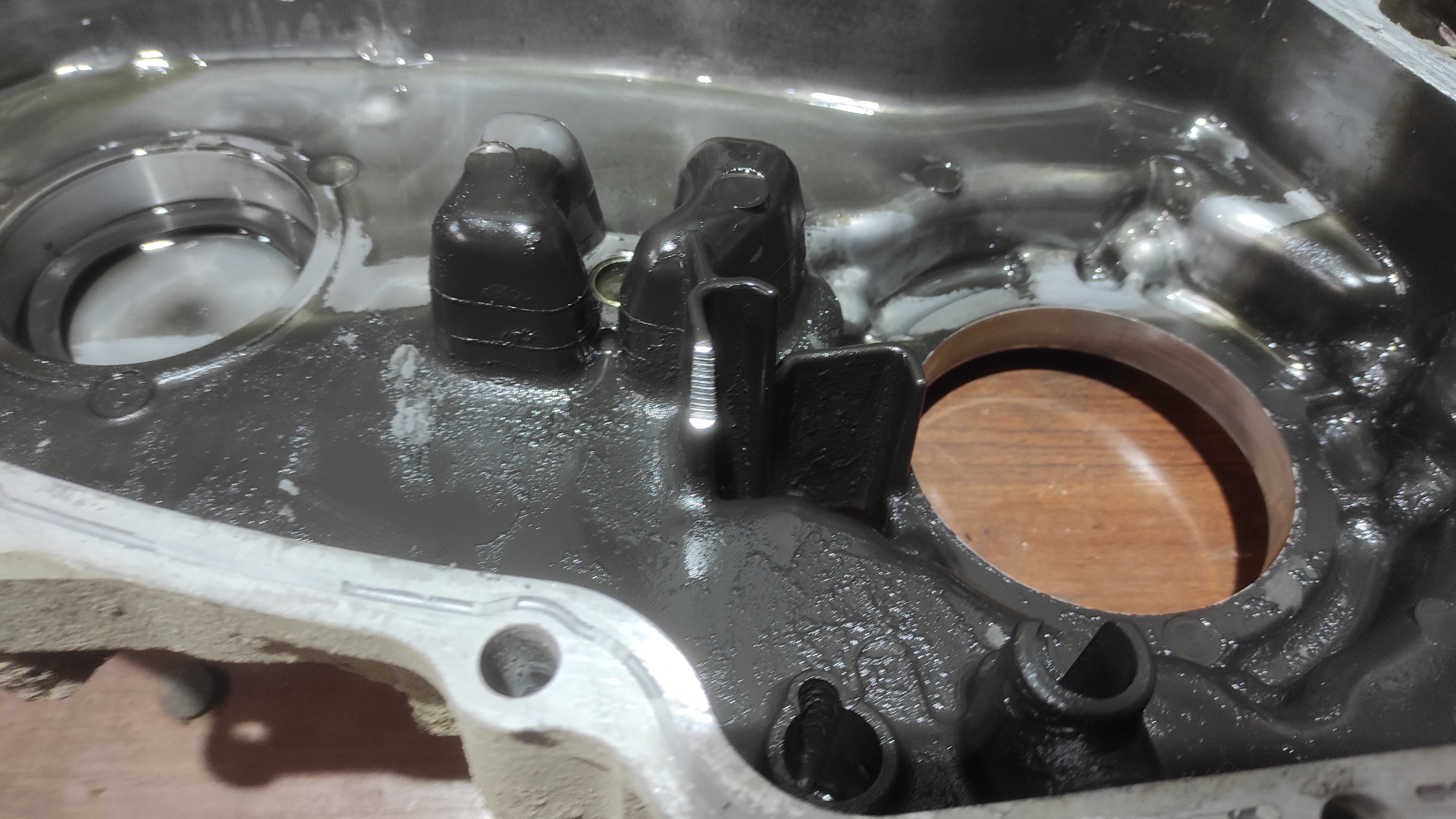

Если цепь растянулась, то она начинает точить алюминиевый корпус. Прокатился, слил масло, если есть стружка, то разбирать.

maxkam писал(а): 08 авг 2025, 21:55 Если цепь растянулась, то она начинает точить алюминиевый корпус. Прокатился, слил масло, если есть стружка, то разбирать.
Чот бред пишите, дорогой товарищ... ::-D: звёзды - да, но чтоб корпус... :*SCRATCH*: у мну как то раз тоже страшный звук появился, так оказалось, что палка от полыни в переднюю крестовину заднего кардана как то попала и намоталась. Ощущения были, будто раздатка ща развалится.... ::-D:

недавно разбирал, у меня начало точить. Здесь где-то фото выкладывал.

Вот фото, с другой стороны тоже немного стоило, стружка была в масле.
