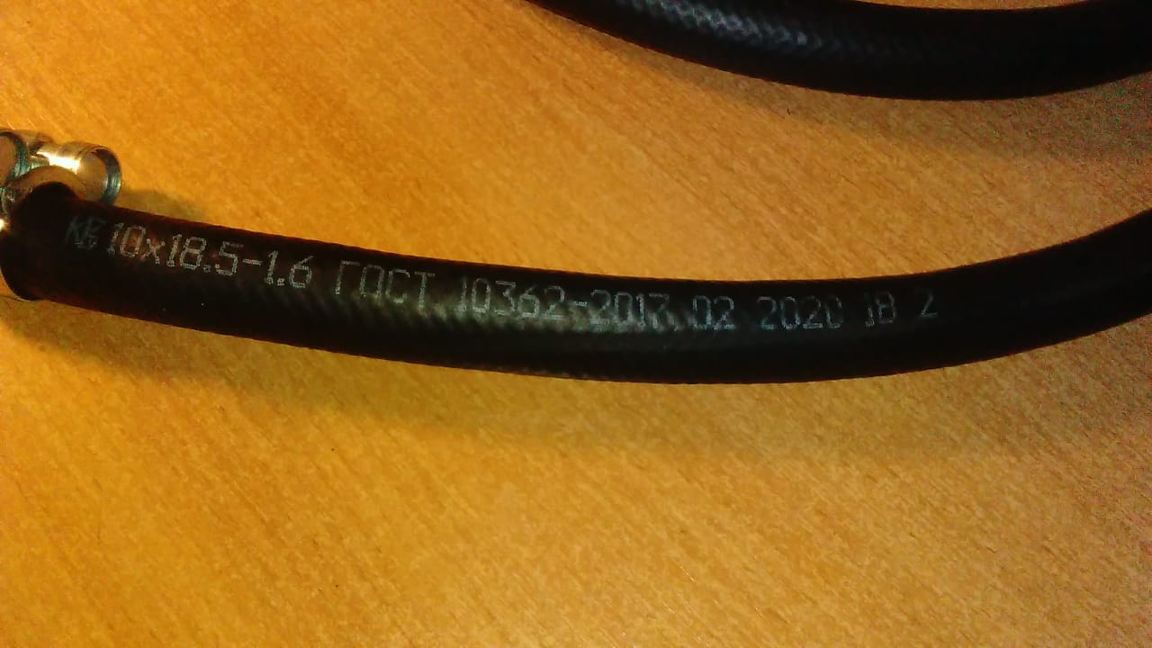

SNK979
В 2021-м сделал.
хомуты
шланг
получилось так

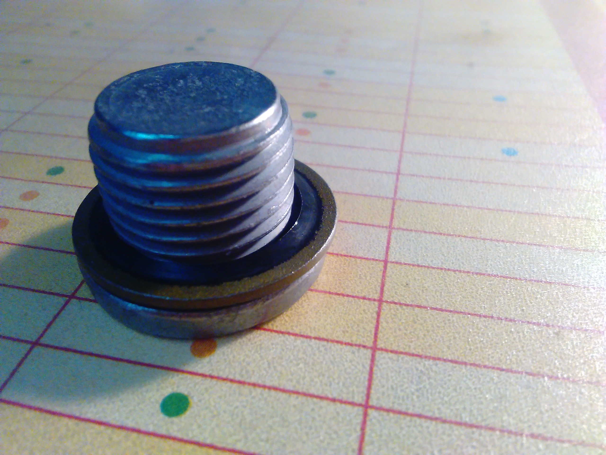

вместо банджо-болтов вкрутил маслосливные пробки от, прости Господи, хранцузов ::-[:
с хундаевскими прокладками
и так катался, пока шланги с хомутами искал.
не спеша торопясь :*PARDON*:
Замена шланга на масляный радиатор
Добавлено: 27 мар 2026, 15:20
dvm99
SNK979 писал(а): 27 мар 2026, 11:54 В 2021-м сделал.
Серёж, спасибо!
А вот на этой фотке
Уплотнения на "болте" ты менял?
Родные там вроде- обрезиненные шайбы.
Медные поставил?
Добавлено: 27 мар 2026, 15:25
dvm99
hc2hunter писал(а): 27 мар 2026, 10:44 чтобы сам радиатор был под давлением (даже при открытом термостате).
Там давление как во всей системе смазки, что при открытом термосе, что при закрытом.
Добавлено: 27 мар 2026, 18:28
SNK979
dvm99 писал(а): 27 мар 2026, 15:20 Уплотнения на "болте" ты менял?
Медные поставил?
Хундаевские поставил. Купил четыре штучки.
Шайба штуцера масляного радиатора Hyundai / KIA
артикул 26465-44001
В 2020-м стоили по 32 рубля.
