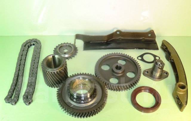

Друзья, помогите знаниями. Ситуация: есть комплект грм под 4м40, купленный за дикие тыщи как оригинал около около10 лет назад. Да, я запаслив :). Сейчас подошло его время...Показывал мастерам, пожимают плечами. Говорят, не очень похожа цепь на оригинал. Если у кого-то валяется оригинальная цепь (даже б/у) и есть возможность сфотографировать надписи и взвесить на обычных кухонных весах, буду очень благодарен. По опыту палёные запчасти (и масла) отличаются в весе и разницу поймать вполне реально. Даже на задних сайлентблоках передних нижних рычагов весами ловится.
Заранее благодарен за любую инфу. Сами понимаете, не хочется положить мотор за свои же деньги.

Весами не поймаете. Тут разница в качестве металла.
Pol@ATOM писал(а): 10 авг 2025, 22:07Сейчас подошло его время...
По каким параметрам время подошло? Две ветви цепи трутся друг о друга, двигатель плохо запускается и шумит из под клапанной крышки? Цепь двухрядная?

Dizel Man писал(а): 20 окт 2025, 13:07 Две ветви цепи трутся друг о друга, двигатель плохо запускается и шумит из под клапанной крышки? Цепь двухрядная?
Сергей, добрый день. Цепь двухрядная, шумов пока не слышно, запуск уверенный, но на шестерёнке распредвала цепь приподнимается пальцами. Пробег 450. Цепь заводская. Пока езжу, но мысли терзают :)

Если элементы цепи на звездочке распреда можно подвигать рукой, при ее стандартном натяжении, и расстояние между двумя ветвями цепи визуально крайне малое, лучше цепь поменять. Двухрядная порвется наврятли, но. И масло стоит лить в двигатель 10W40...
