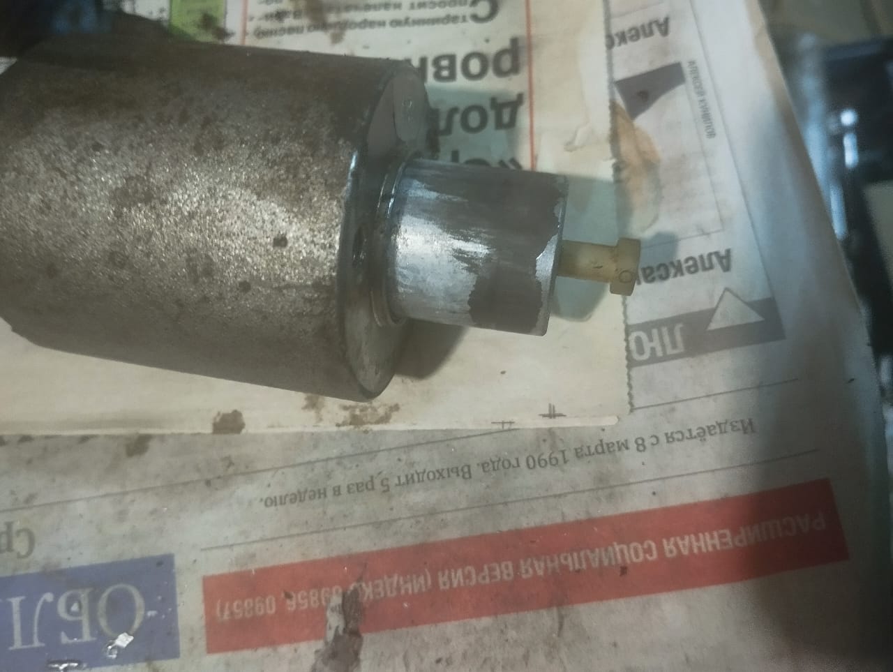

Вопрос: все так трахаются со втягивающим на 6Г72-12 клап.?
По сути, машина стоит зиму, а летом выезжаю в пампасы (не постоянно, в отпуске).
После очередного рейда, с глубокими лужами (по оси, но немного, с десяток раз) стартер начал глючить, т.е. щелчок есть от втягивающего, а прокрутки нет. Раз на 3-5 получается запуститься, причём, чаще всё нормально, мотор запускается с первого раза. Но, иногда подглюкивает с описанием выше.
Сегодня вскрыл и вот такая х-ня....
Т.е. вода явно туда попадала, т.к. съело анодирование.
Посадил втягивающее на герметик, посмотрим!
Такая ситуация не первый раз, вернее, уже задолбала.... ::-D:

Chumahod писал(а): 11 авг 2025, 22:52 Я ж те говорил уже...)
Пашка, причём тут жидкости?
Любую жидкость вода смоет... Тем более, что она с песком...
Блин, колодки задние съела, зараза, пару лет назад менял их вместе суппортами (даже подумать не мог).
Нонче скрипуны засвистели скрипуны. Если б не друзья в Солкамске, прикурил бы по возврату домой... ::-D:

dvm99 писал(а): 11 авг 2025, 23:08 Пашка, причём тут жидкости?
Ты ж не пробовал, а другое на пятаки и не намазать... :;-):
dvm99 писал(а): 11 авг 2025, 22:49 глубокими лужами (по оси, но немного, с десяток раз) стартер начал глючить, т.е. щелчок есть от втягивающего, а прокрутки нет
Вот как раз оно! :*YES*:
С этой штукой не раз в год будет, а раз в три года! :*YES*:

Chumahod писал(а): 11 авг 2025, 23:22 Ты ж не пробовал, а другое на пятаки и не намазать...
Дык как туда намазать, если я пятоки и не вскрывал.
Речь только о сердечнике втягивающего, уже там бЯда...

dvm99 писал(а): 11 авг 2025, 23:29 уже там бЯда...
Дык, реши кардинально, раз у вас такие пъянки... :*SCRATCH*:
Внутри - смазки, снаружи - герметик. Дренаж и "дыхалка" обязан быть. Если сделаешь всё грамотно, то даже в твоих условиях будет жить долго! :*YES*:

Chumahod писал(а): 11 авг 2025, 23:33 Дренаж и "дыхалка" обязан быть
Дренаж есть.
Но, я не пойму, туда сверху попадает или снизу, как раз через этот дренаж...
Поэтому и посадил на герметик в очередной раз.
