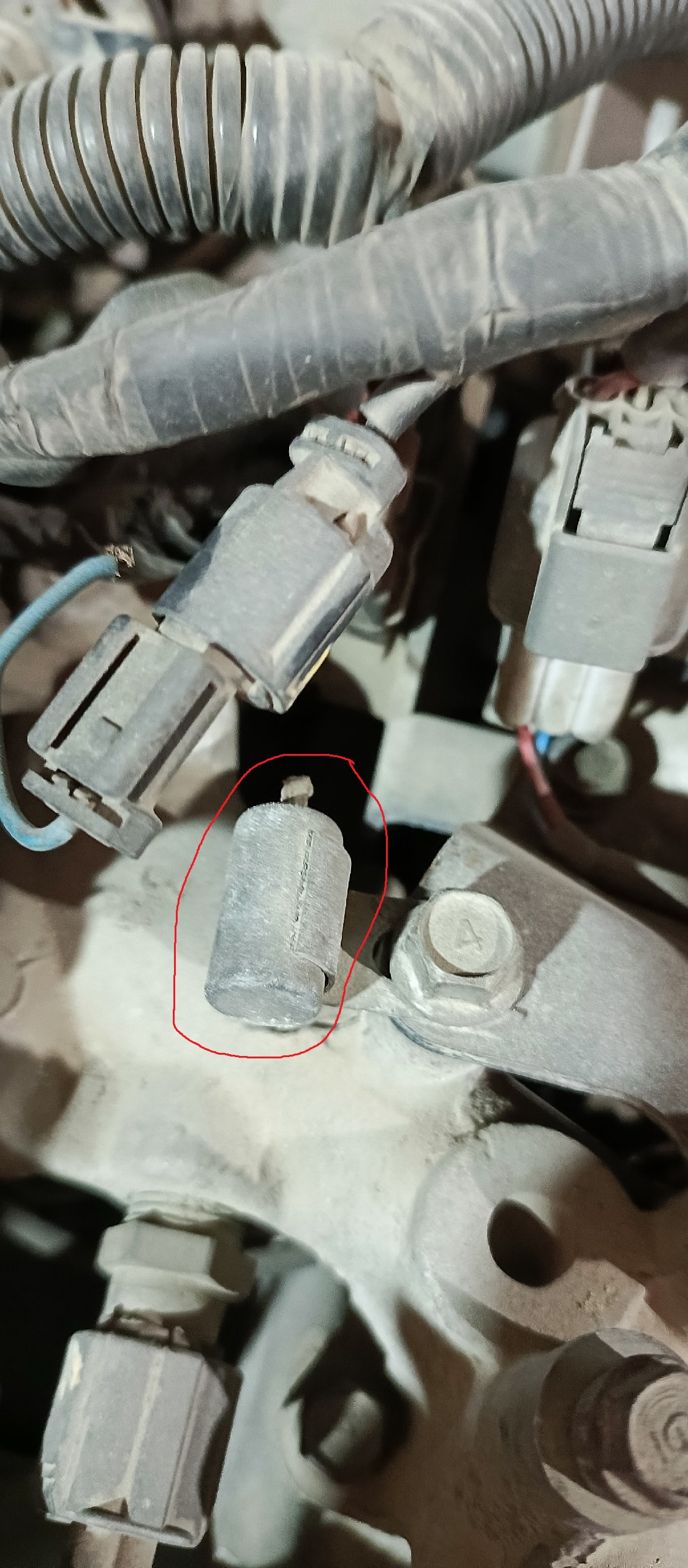

Доброго времени суток! Подскажите что это за датчик? Отвалился провод (вроде ничего не поменялось) но ведь он зачем то нужен) На нем ни номера ни обозначений Мотор 6G72

Фильтр шумов :)

А на кой он нужен? Или не нужен)

убирает шумы от гены и других электро приблуд

Благодарю! Может номер подскажешь? Весь экзист по вину перерыл, ничего даже похожего нет

алексей - Маленький Мук писал(а): 26 авг 2025, 13:58 убирает шумы от гены и других электро приблуд
Неее, Лёх, не так! Гена и остальное тут вообще не при делах...
На этом моторе сигнал для тахометра берётся с модуля зажигания.
НО, чтоб помеха с него не распространялась на всё другие приблуды (особенно радио), сигнал проходит через это фильтр.
Vanek54 писал(а): 26 авг 2025, 14:12 Может номер подскажешь?
mb488821
Но легче его починить... Ищи на форуме слово "нойз фильтр" , всё пережёвано 100 раз.
