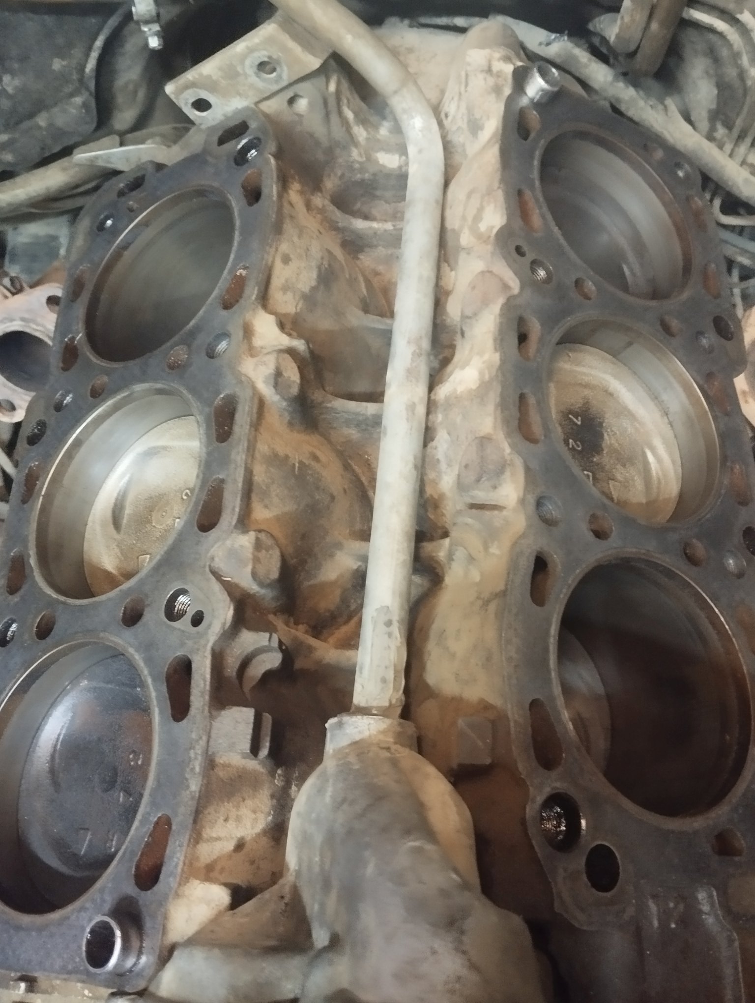

Итак, неделю назад раскидал мотор.
Т.е. помыло поршни на на 3 и 4 горшках. Таким образом, с разницей примерно в месяц пробило обе прокладки
Удивительно...
Да, да понимаю, что средние горшки вроде как указывают на перегрев, но машину я не кипятил.
И, кстати, болты были затянуты нормально, когда ослаблял.
То, что головы кривые были изначально- это возможно, т.к. я их проверял без престрасития.
А стояли они у "гонщика" до меня. Надо будет их померить.

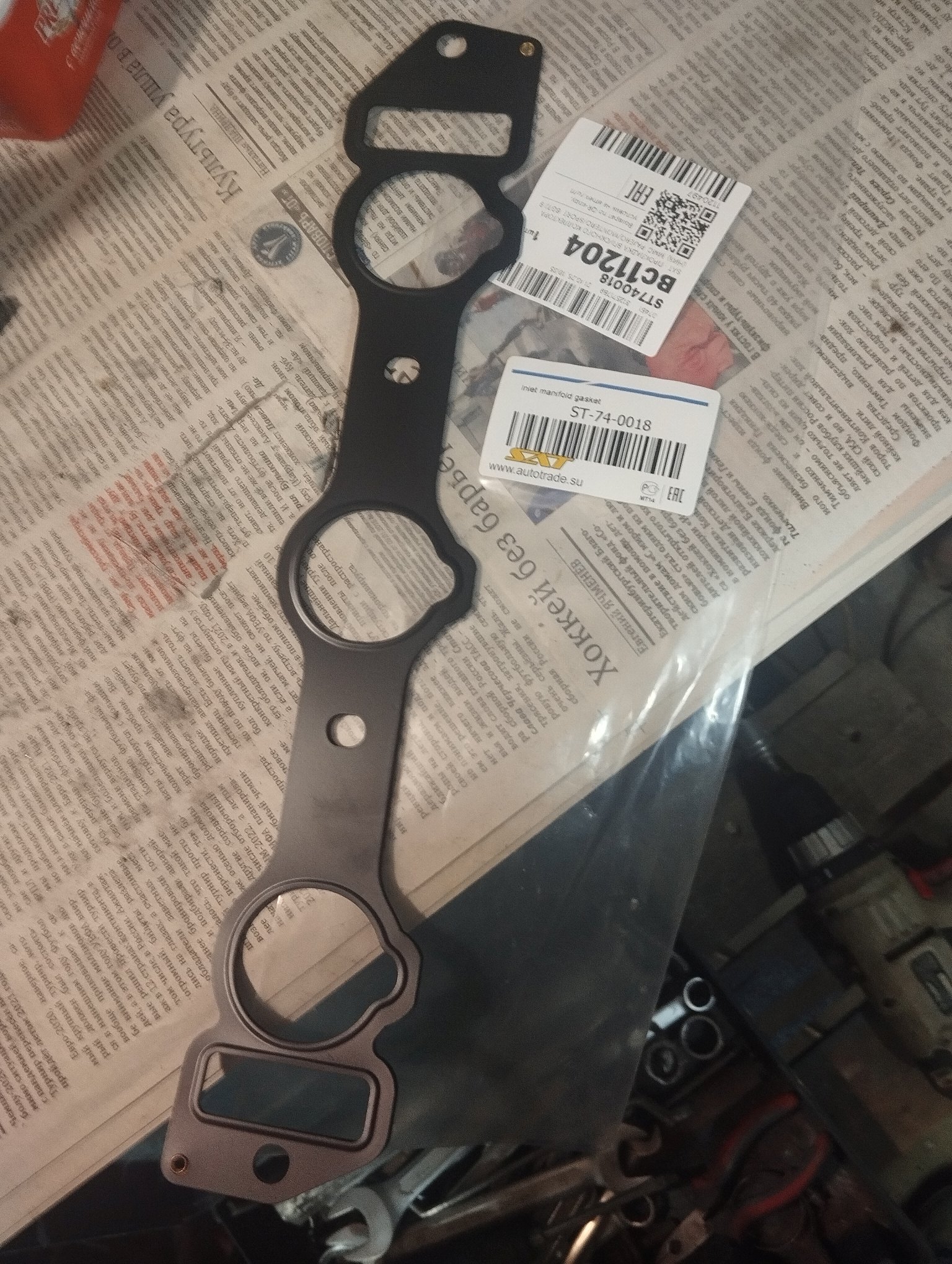

Из приятного.
Закупаю всяку тряхомудь из З/Ч.
Был удивлён, что в продаже появились прокладки впускного SAT из металло-пакета, как у оригинальных.
А то говно из паронита и т.п. в этом месте не стоит долго.

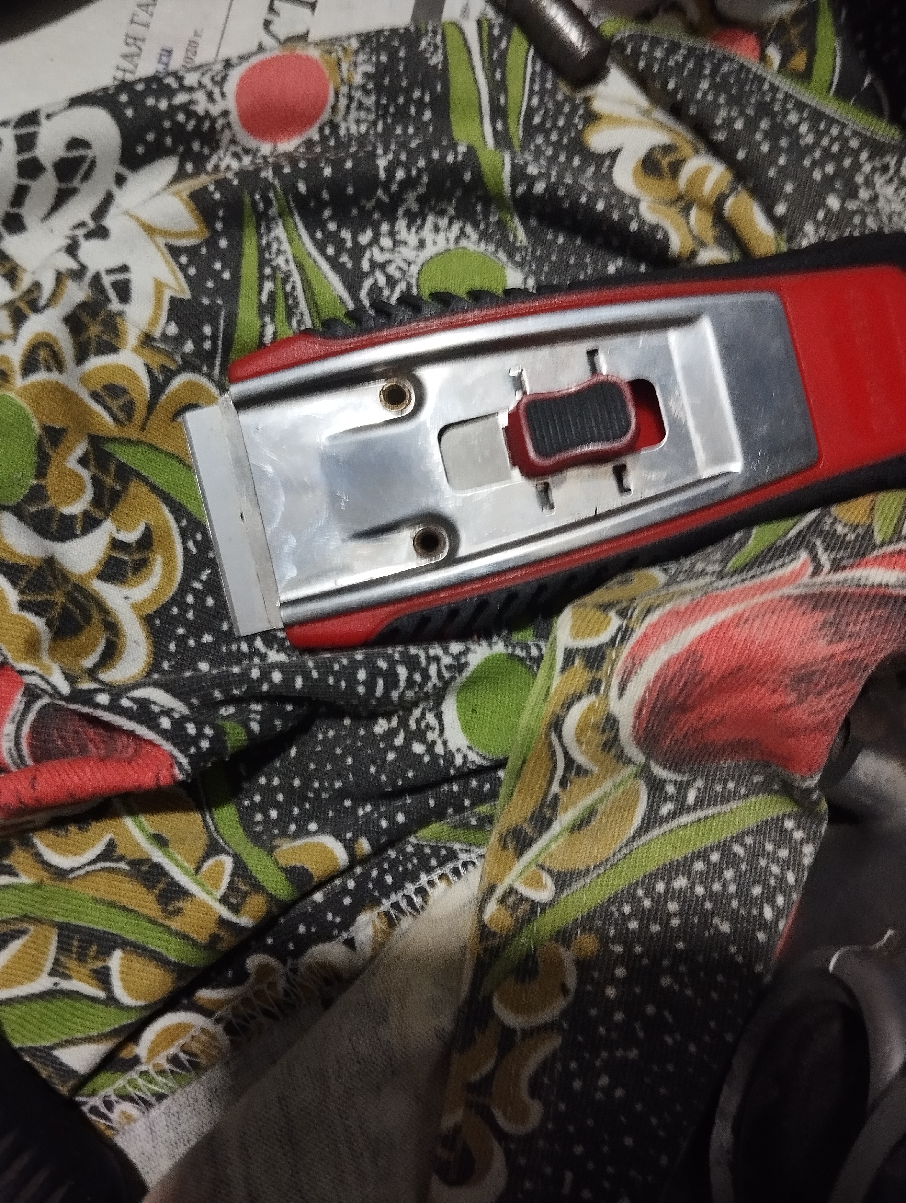

Хелп!
Кто чем пользуется для удаления остатков старой прокладки с БЦ?
Я пользуюсь вот такой штукой для чистки бытовой плиты Но ей идеально не вычистить, можно шкрябать до смерти.
А вот химией кто-то пользуется, и какой?

Стал утекать антифриз, гадаю...
Сегодня проверил головы, что стояли.
Та, что раньше потекла, кривизна - 0.07мм, та, что позже- 0, 05.
Не помню, промерял их или нет, когда ставил. Но, торопился, поэтому и поставил то, что было.
Антифризу натекло в картер, мама не горюй!
Масло то , поменял, но эмульсии осталось в моторе, чувствуется, много.
Поэтому сгородил колхоз, чтоб её вытягивать через вентиляцию картера. Убрал клапан pcv, и между левой гбц и ресивером вкрячил тормозной бачок от ваза, типа как сепаратор.
Я так уже делал, помогало неплохо.
