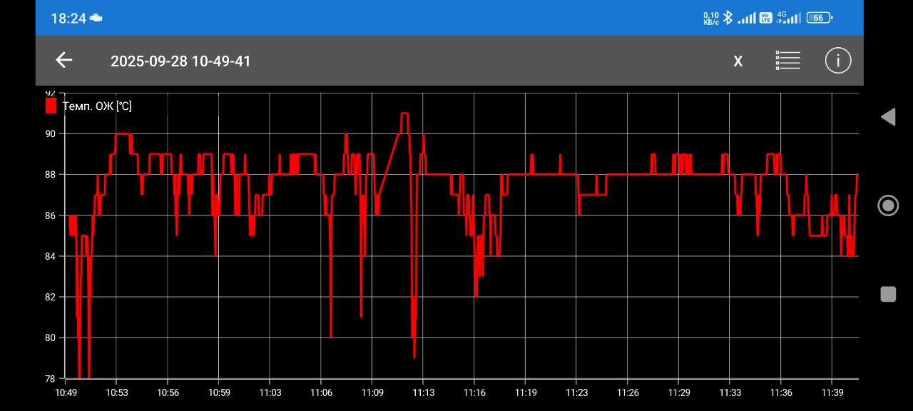

Добрый день.
Есть проблема при запуске на холодную, плавают обороты ХХ. Пару дней наблюдал за температурой ОЖ при эксплуатации авто. В среднем держит 88-90. Но бывают моменты когда температура начинает "гулять" за короткий промежуток времени (секунды) от 68 до 91 градуса. Температура начинает гулять когда например идешь накатом и упала ниже 88 градусов. Видимо уже сам датчик деградирует и от него тоже могут быть проблемы при старте на холодную, да и в процессе эксплуатации. В районе термостата два датчика, однопроводный и двупроводный. Насколько правильно я понимаю, что однопроводный для ЭБУ, а двупроводный для шкалы приборной панели? Какой датчик посоветуете приобрести? Спасибо.

Спасибо за уточнение. Разъем поменян, с проводами порядок. Именно интервал 68-88 градусов начинаются скачки по тмп. Как только тмп упала ниже 88, начинается свистопляска с показаниями. Смотрел на холодную тмп, все растет адекватно... А интервал 68-87 показывает погоду.

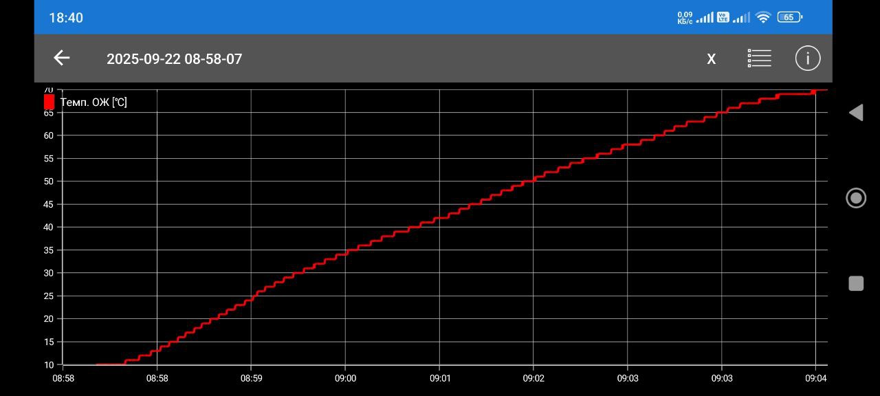

По обд СканМастером
Периодический выскакивает по смесеобразованию ошибка, то одна сторона, то другая, то обе. Закономерности нет. Кислородники новые Denso, коррекции краткосрочные +-3% на ХХ, долгосрочные могут плавать, тоже хаотично. Иногда все в норме.
Это сегодня, трасса, чуть меньше часа. Холодный запуск Падение тмп до 68 трасса

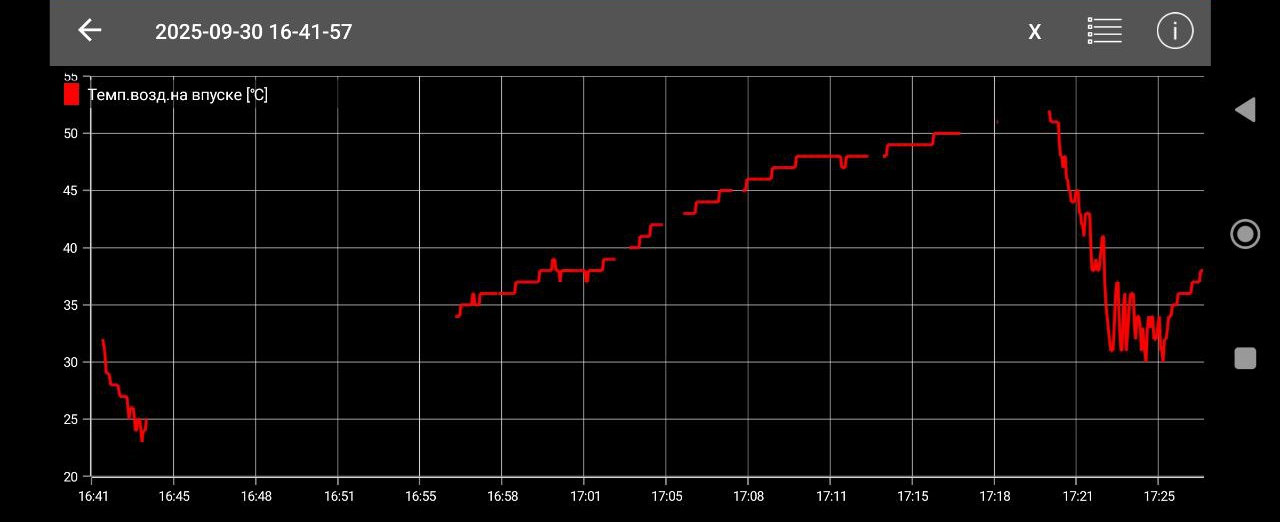

Просматривал логи CarScaner и заметил любопытную штуку, в логах нет показаний всасываемого воздуха. Хотя в датчиках отображает. В части логов совсем нет данных, в части логов временами только есть. ДМРВ?
Это единственный лог где хоть что-то записалось. Совсем "рваный" график.

Датчик температуры ОЖ 6G72 (24 кл.)
Это не ДМРВ!
У нас ДМРВ- не совсем ДМРВ, вернее, не только он, в нём (в его корпусе) есть ещё два датчика:
Датчик внешней температуры и датчик атмосферного давления.
Дык вот твой график- с датчика внешней т-ры.
Почему он рваный- я ХЗ.
Показания именно ДМРВ должны быть в размерности кг/ч.
