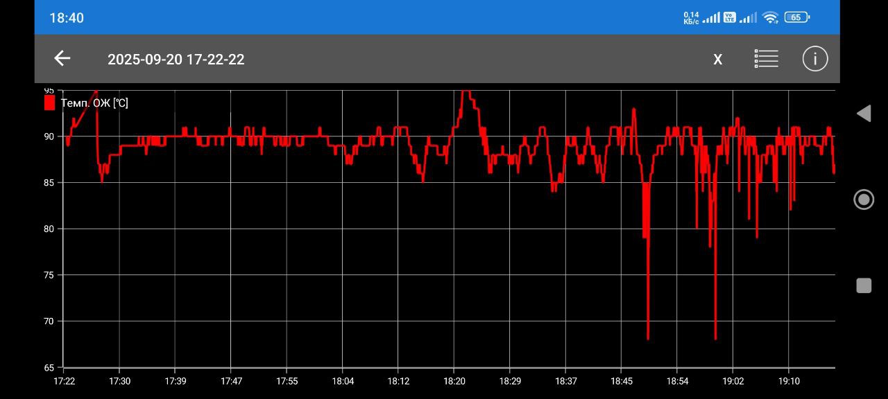

Есть проблема при запуске на холодную, плавают обороты ХХ. Пару дней наблюдал за температурой ОЖ при эксплуатации авто. В среднем держит 88-90. Но бывают моменты когда температура начинает "гулять" за короткий промежуток времени (секунды) от 68 до 91 градуса. Температура начинает гулять когда например идешь накатом и упала ниже 88 градусов. Видимо уже сам датчик деградирует и от него тоже могут быть проблемы при старте на холодную, да и в процессе эксплуатации. В районе термостата два датчика, однопроводный и двупроводный. Насколько правильно я понимаю, что однопроводный для ЭБУ, а двупроводный для шкалы приборной панели? Какой датчик посоветуете приобрести? Спасибо.

Спасибо за уточнение. Разъем поменян, с проводами порядок. Именно интервал 68-88 градусов начинаются скачки по тмп. Как только тмп упала ниже 88, начинается свистопляска с показаниями. Смотрел на холодную тмп, все растет адекватно... А интервал 68-87 показывает погоду.

Otten писал(а): 28 сен 2025, 14:31 Именно интервал 68-88 градусов начинаются скачки по тмп.
А на работе мотора это как-то сказывается? По идее должно, если скачки резкие...

dvm99 писал(а): 28 сен 2025, 15:03 А на работе мотора это как-то сказывается? По идее должно, если скачки резкие...
Периодический выскакивает по смесеобразованию ошибка, то одна сторона, то другая, то обе. Закономерности нет. Кислородники новые Denso, коррекции краткосрочные +-3% на ХХ, долгосрочные могут плавать, тоже хаотично. Иногда все в норме.
Это сегодня, трасса, чуть меньше часа.
Холодный запуск
Падение тмп до 68 трасса
