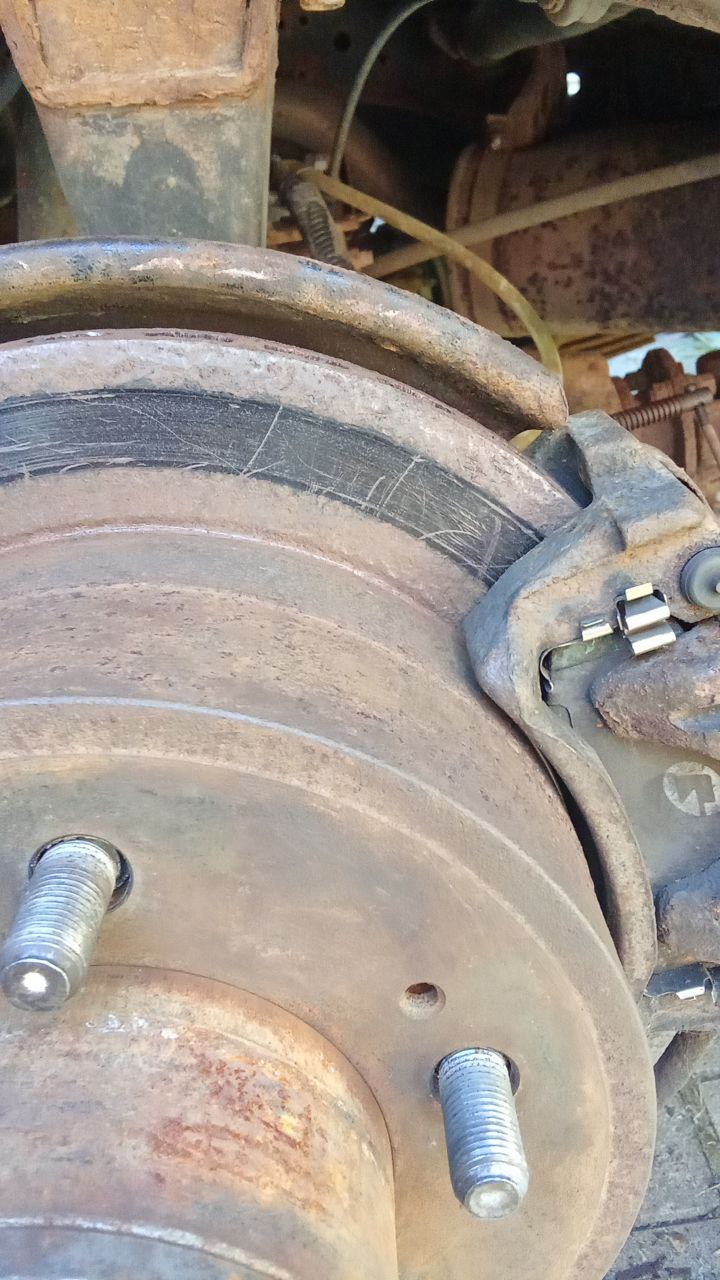

Всем привет.
Вопрос в заголовке.

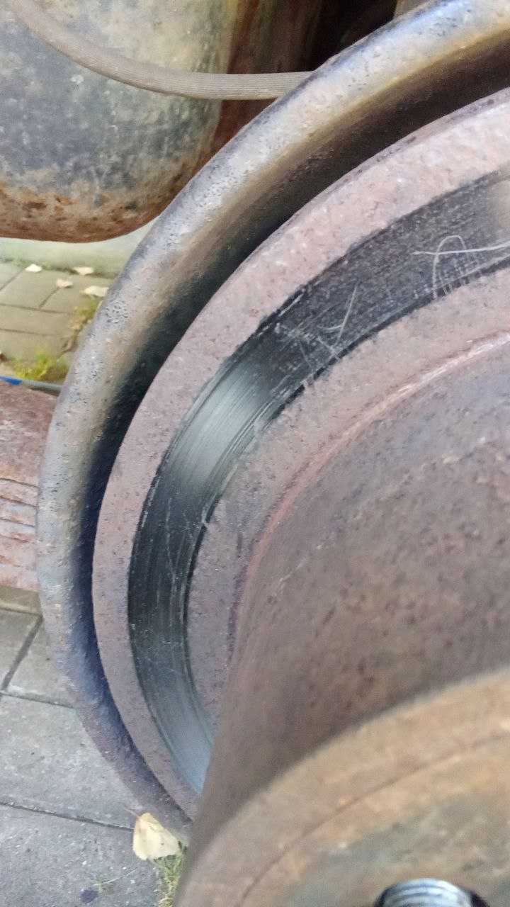

На фото износ на внешей стороне тормозного диска. На внутренней стороне совершенно также.
Суппорт с одним цилиндром и скобой.
Окалина на диске сверху и снизу была довольно значительная. На колодках сверху и снизу федоро слой подзадран , естественно.
На другой стороне машины всё хорошо.
Колодки не перекошены и двигаются, цилинд нормально ходит. И , вообще, тормоз работает.
Понятно, что диск и колодки под замену. Что еще может быть не так в суппорте ? Я бы понял, если бы так было с одной стороны диска, но не одинаково и с внешней и с внутренней сторон диска.

Колодки = хлам. Есть фотки колодок?
И посмотри сколько толщины диска должно быть и сколько осталось.

Не удаленная окалина на диске протирает накладку новых колодок. 2_3 замены и такой прогрессирующий результат
