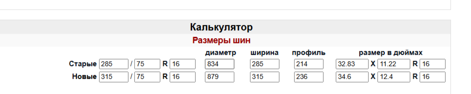

Всем привет. Написал данное сообщение в теме про размер резины, ни кто не отвечает, есть очучение, что просто никто не смотрит. Задам отдельной темой))) Давно стоят 285/75/16, нужно покупать еще комплект на зиму чисто зимних колес и тут закрался червь сомнения, может на 315/75/16 перейти..... Специалисты что скажите? Кто пробовал ставить?
У меня стоит конфиг подвески - стандартные пружины и проставка под стойку 20 мм спереди и пружины риф +2.5" сзади, естсественно все на стойках +2,5". Также стоят проставки на дисках (родные пауки с 46 вылетом) 20 мм. Вот думаю придется ли резать задние и передние арки со стороны кузова (чего конечно вообще не хочется). Или проставками под переднюю стойку и заднюю пружину отыграться немного и пилить не придется.... + наверное на диск проставку придется менять с 20 на 30, но это не точно... В общем мужики, нужен совет, консилиум и ваше мнение. Может просто оставить вообще как есть на 285х75х16 и не епать себе голову... (но вообще это не наши методы, на хера я вообще тогда ведро 24 летнее держу... )))))

Найди в интернете шинный калькулятор и посмотри, на сколько увеличится размер колеса.
Потом берёшь деревянный кубик соответствующего размера и смотришь в узких местах. А второй человек крутит руль. Перед придется подрезать.
Тут на форуме есть ,,Смайлик", ник желтым выдлелен. Спроси у него про колёса.

Ну все поставил точку в этом вопросе. Не буду переходить! Приклеил 3.5 см полоску утеплителя вспененного по протектору и 2 см по боковине поднял авто покрутил, повертел в общем вывод такой - 3-4 см лифта нужно добавить, проставка под родной диск с ЕТ 46 - 3,5 см, все равно придется рихтануть кузовщину кувалдой и подрезать пластик со стороны дверей. При этом непонятно как все это будет работать в артикуляциях при разном повороте колеса, т.к. зазоры все равно будут не очень большие, + еще большая потеря динамики и рост расхода, + нагрузка на ступичные, + стоимость колеса еще выше. В общем и целом взвесив все за и против пришёл к выводу - нет такой острой потребности в колесах 34,5" что бы усложнять жизнь себе на постоянку, я просто не эксплуатирую авто в настолько жестких условиях, что мне тотально не хватает 33", ну а там где мало, можно на лебедке пройти. Беру зиму 285/75/16 и третий комплект ХТ резину 255/85/16 на случай сложных поездок (кстати кто посоветует, что взять кроме Maxxis в этом размере ни чего не нашёл именно XT), а так остаюсь в теплое время года на МТ 285/75/16. Надеюсь кому-то будет полезно
