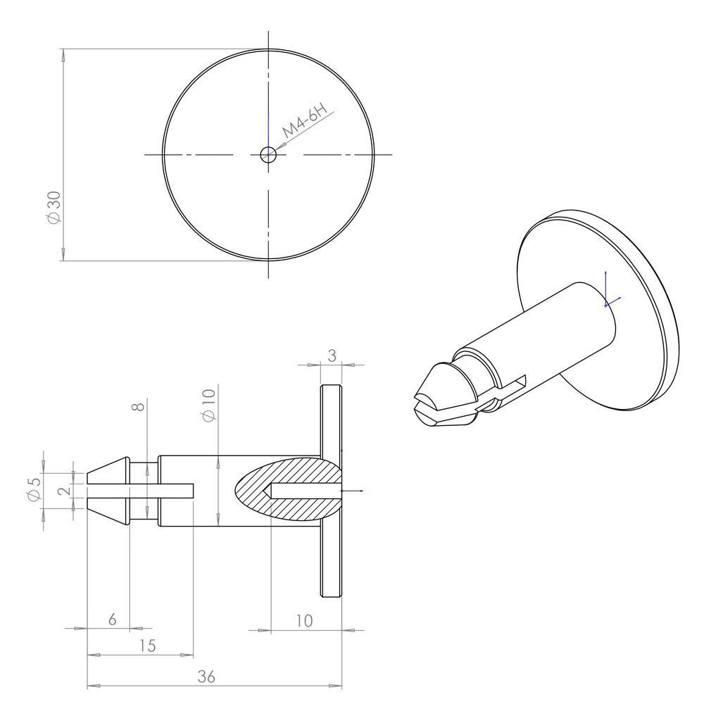

Пластиковая пипка слева снизу ,что удерживает крышку бардачка . Но она отламывается .
Заказал из алюминия выточить - и всё )) Навечно! Больше вроде ничего.

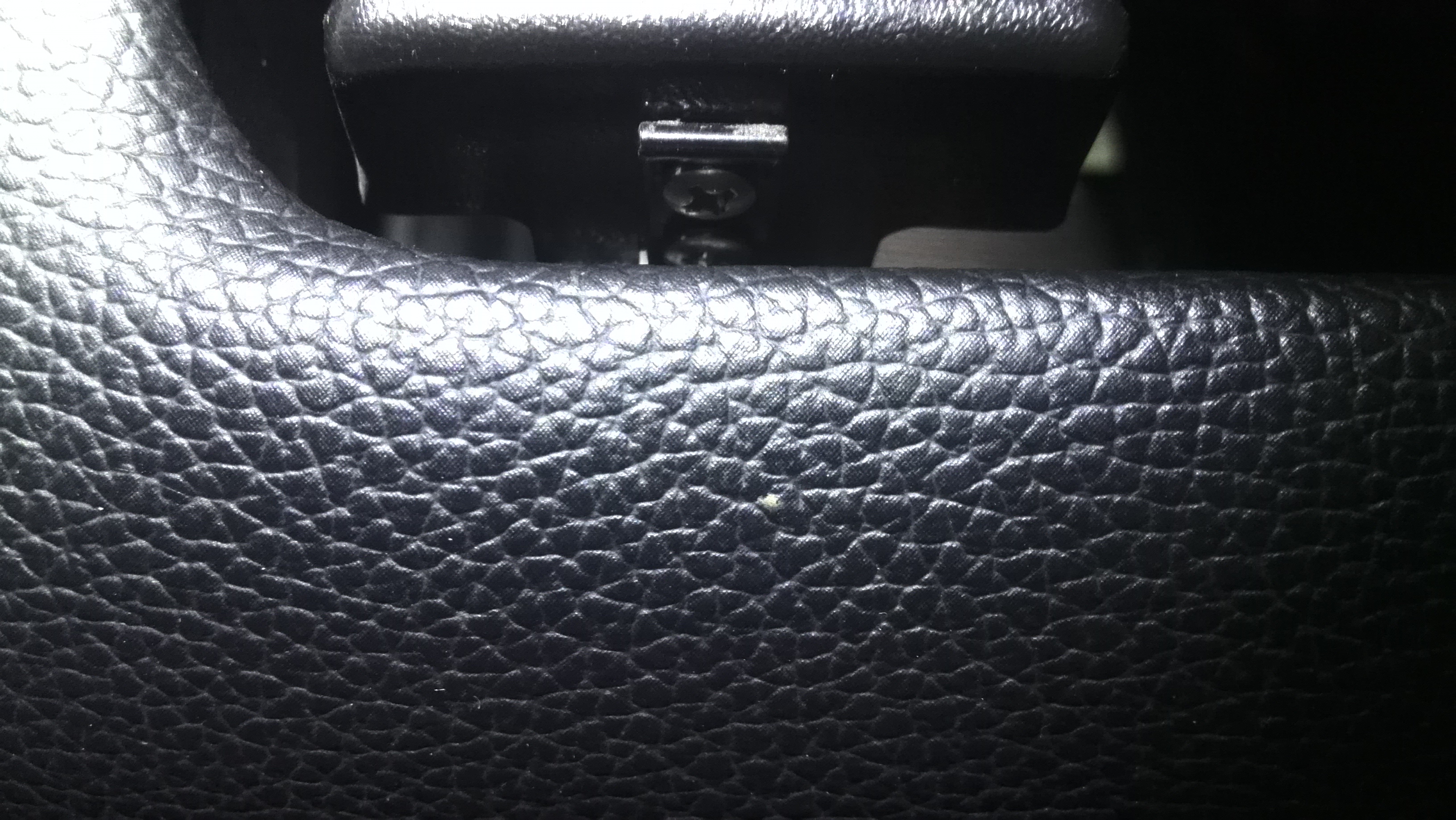

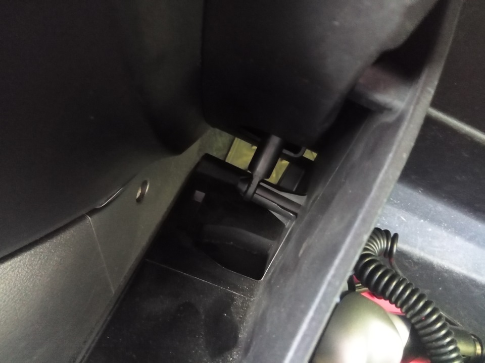

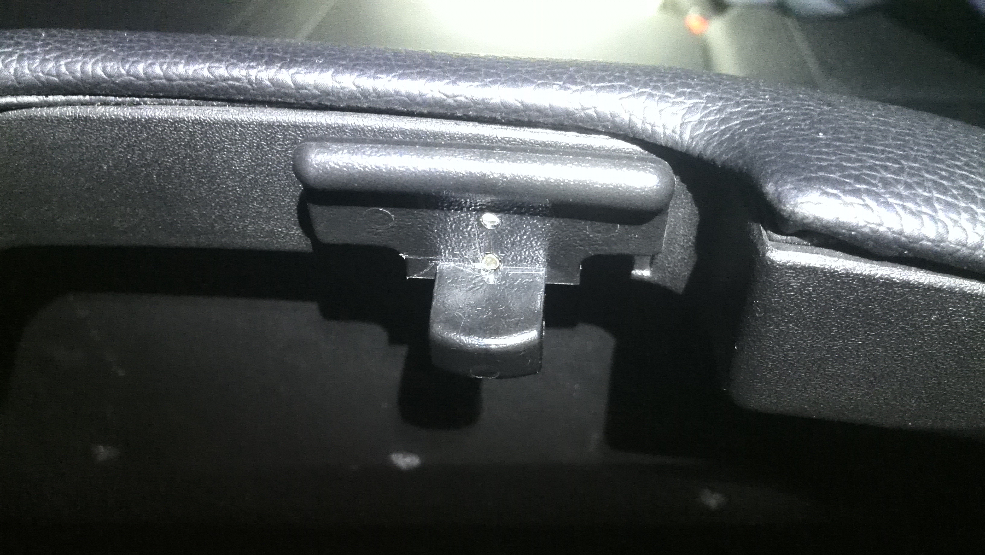

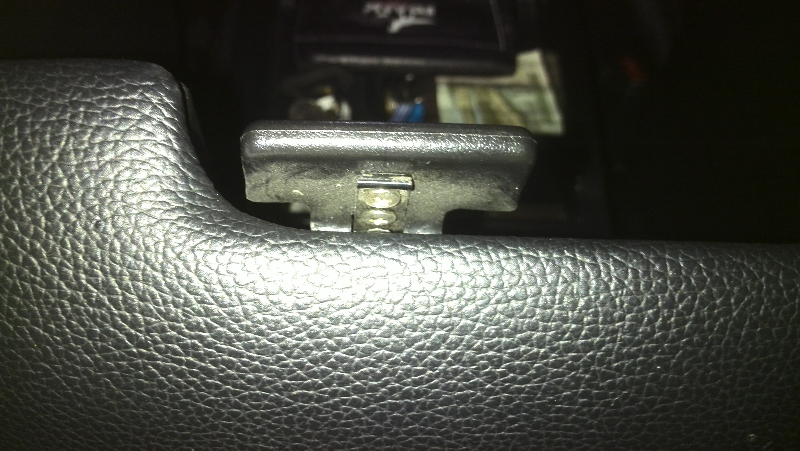

Защелка подлокотника

Непопаджеро писал(а): 04 мар 2026, 09:16 Защелка подлокотника
Она ремонтируется - сделаешь чуть по другому и еще лучше выходит.
У меня ломалась . Но это жена в люк полезла фотать и встала на подлокотник ::-D:
Я защелку восстановил , а новую выписал - так и лежит уже лет 5 ))

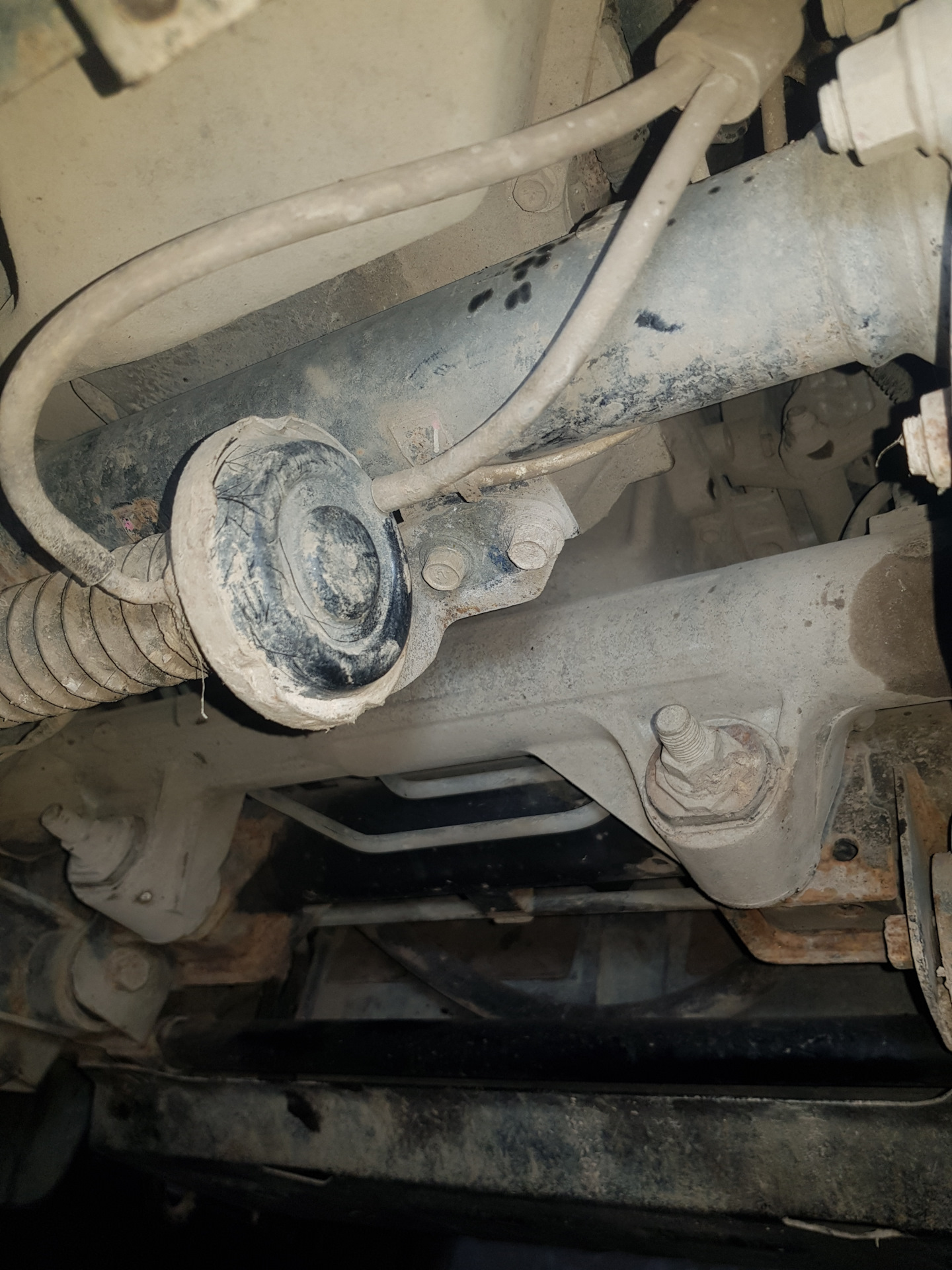

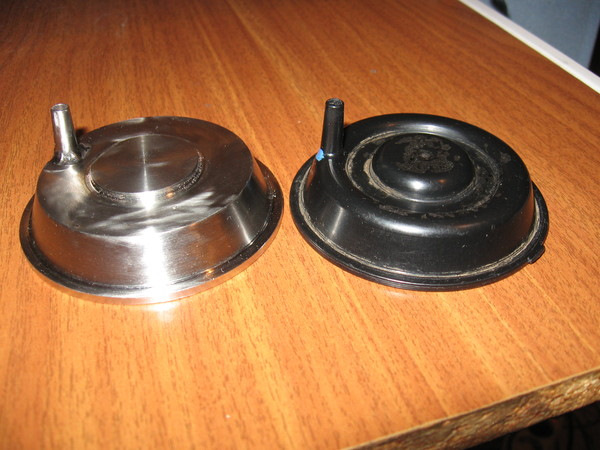

Самая стрёмная пластиковая деталь на Мицу с вакуумным приводом отключения переднего моста, обозначена на фото красной стрелкой
Обычно отламывается сосок, тк стоит буквально над самой защитой. Чревато не только тем, что передний мост остаётся в том положении в котором она сломалась и перестаёт переключаться, но и тем, что через отломленную вакуумную трубку в движок начинает сосать г..., особенно если вы в броде. Я на МПС2 дожидаться беды не стал, поменял на колхозную нержавейку. На МПС3 с этим полегче, она уже стоит в другом положении соском кверху, поэтому шанс обломить гораздо ниже.

Saur писал(а): 04 мар 2026, 11:12 Я защелку восстановил
Я тоже восстановил , но ломается , факт
У меня , когда зимой в тулупе ковырялся в верхнем бардачке , локтём отломал

Непопаджеро писал(а): 04 мар 2026, 23:33 ломается , факт
Я там что-то переделал - уже сам забыл :*PARDON*:
