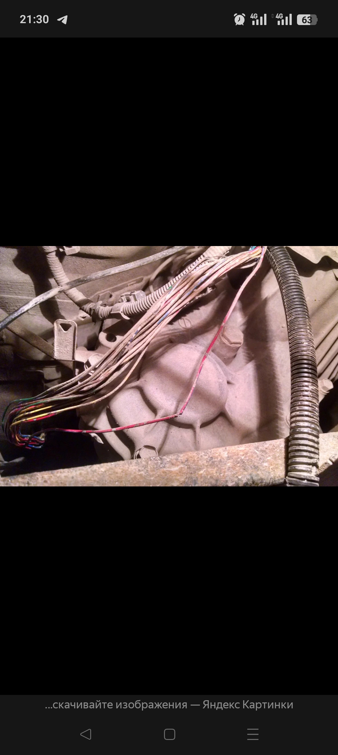

Выглядит примерно так:
Фото из интернета.
Фото из интернета.
На проводках изоляция протирается об гофру. А потом провод сгнивает от воды.
Дырочка может быть с иголочку, а сгниет на 5 см в каждую сторону.
Ремонт легкий: Разобрать гофру под машиной, осмотреть провода и напаять ремонтные вставки где сгнило. Или косу заменить.
