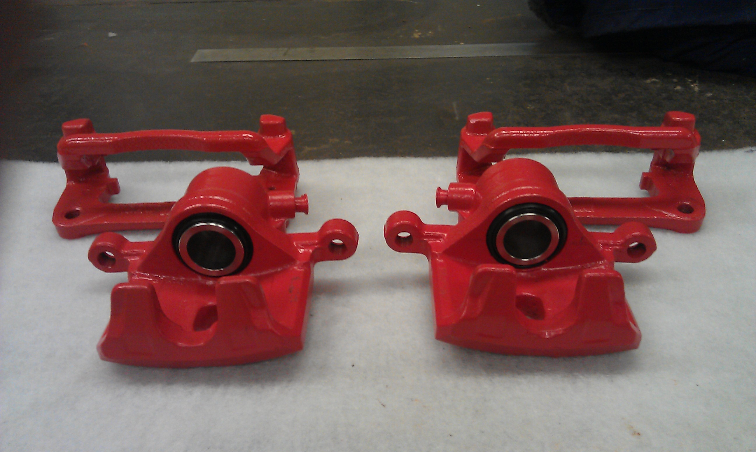

Менять суппорт в этом случае - дурость. "Зеркало" твоё в данном случае не влияет ни на что от слова совсем
Почисти (восстанови геометрию) посадочных канавок под манжеты и пыльники, смажь абсолютно всё тонким слоем включая "зеркало" и манжеты перед сборкой, собери и езди спокойно дальше.
Для примера: задние б/у суппорта от П2 собрал и поставил на свою машину в 2014 году. Перебрал только один раз в 2024м, да и то, по причине того, что смазка стала как пластилин за 10 лет. Ничего менять не пришлось, просто всё промыл и намазал по новой. Сейчас снова всё идеально
Ну, и по поводу качества з/ч. Сейчас это лотерея. Ощутил на себе, когда буквально на днях занимался гидриками и ГРМ (отпишусь позже в соответствующей теме).
В сухом остатке: не майся фигнёй, не трать время, деньги и нервы. Бери нержавейку поршни и направляйки, ремкомплект резинок (оригинал или seiken), тойетовскую смазку для суппортов, и будет тебе щАстие!
P.S. Во вложении фото суппортов, которые много старше моего автомобиля. Мой автомобиль у меня в подписи, эти суппорта на нём функционируют безупречно)
