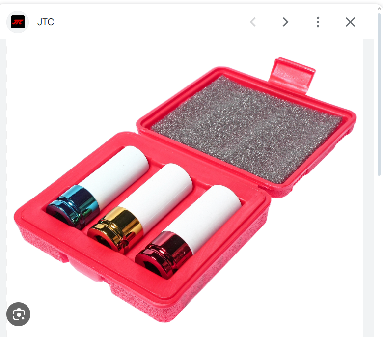

Купил набор из 3х насадок и потом докупил 22 для американцев. Пластиковый ободок можно снять если не влезает. Ударные или нет я хз но в домашних условиях уже лет 10 служат и не стерлись. Кручу гайковертом.
По типу таких:
По типу таких:

Головки удлинённые ударные (птмчт они 6 гранные почти без люфта) тонкостенные. На 21 форс, на 19 не помню, на 17 рокфорс.
Кручу шуруповертом с переходником с 6 гранника на 1/2.
Отдаю и затягиваю воротком с головкой на шарнире.

Паш, бери как Владимир предложил, тебе хватит, если только колымить не будешь у себя в деревне.

Лучше крутить динамкой или штатным ключом.
4LO&GO! Wrangler JLU Rubicon
- lesnik5000
- Сообщения: 6540
- Двигатель:: 4D56U
- Откуда: Архангельск
- Благодарил (а): 474 раза
- Поблагодарили: 420 раз
А посоветуйте головки для колёсных болтов/гаек!
Дин. ключ есть. Сравнивал усилие (по ощущениям ) на штатном воротке, и динамометрическим ключём (взялся на том же расстоянии). И так же с воротком.
Мерял давно, на почти новой машине, потом лет через 8, когда диски другие поставил.
Воротком процентов на 10 перетягиваю (проверял тем же дин. ключём, не инспекционным). Даже если браться на той же длине. Он ведь удобнее чем штатная загогулина с непонятным углом.
