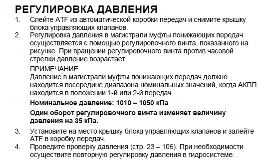

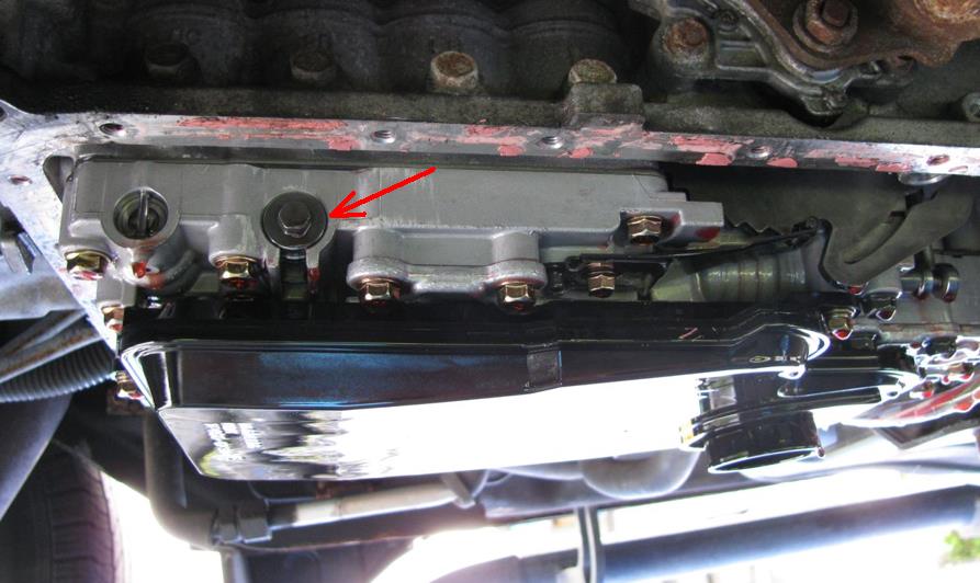

SNOOPER писал(а): 29 окт 2025, 10:35А это как?
Лично я знаю там только 1 болт, который стоит на гидроблоке и доступен, когда поддон снят.
Правда, мне кажется, он влияет сразу как минимум на 1-2-3, а не только на 1-2.
Прошлым летом, когда менял масло в АКПП, учитывая её пробег и износ повернул на 1/2 оборота против часовой. Показалось, что стало переключать более четко. Да и как-то вообще "пособраннее" стало работать.

hc2hunter писал(а): 29 окт 2025, 12:47 Лично я знаю там только 1 болт, который стоит на гидроблоке и доступен, когда поддон снят.
Может быть и этот болт. Уже не помню. Давно было. Крутил на 1/3 или 1/4 оборота.
