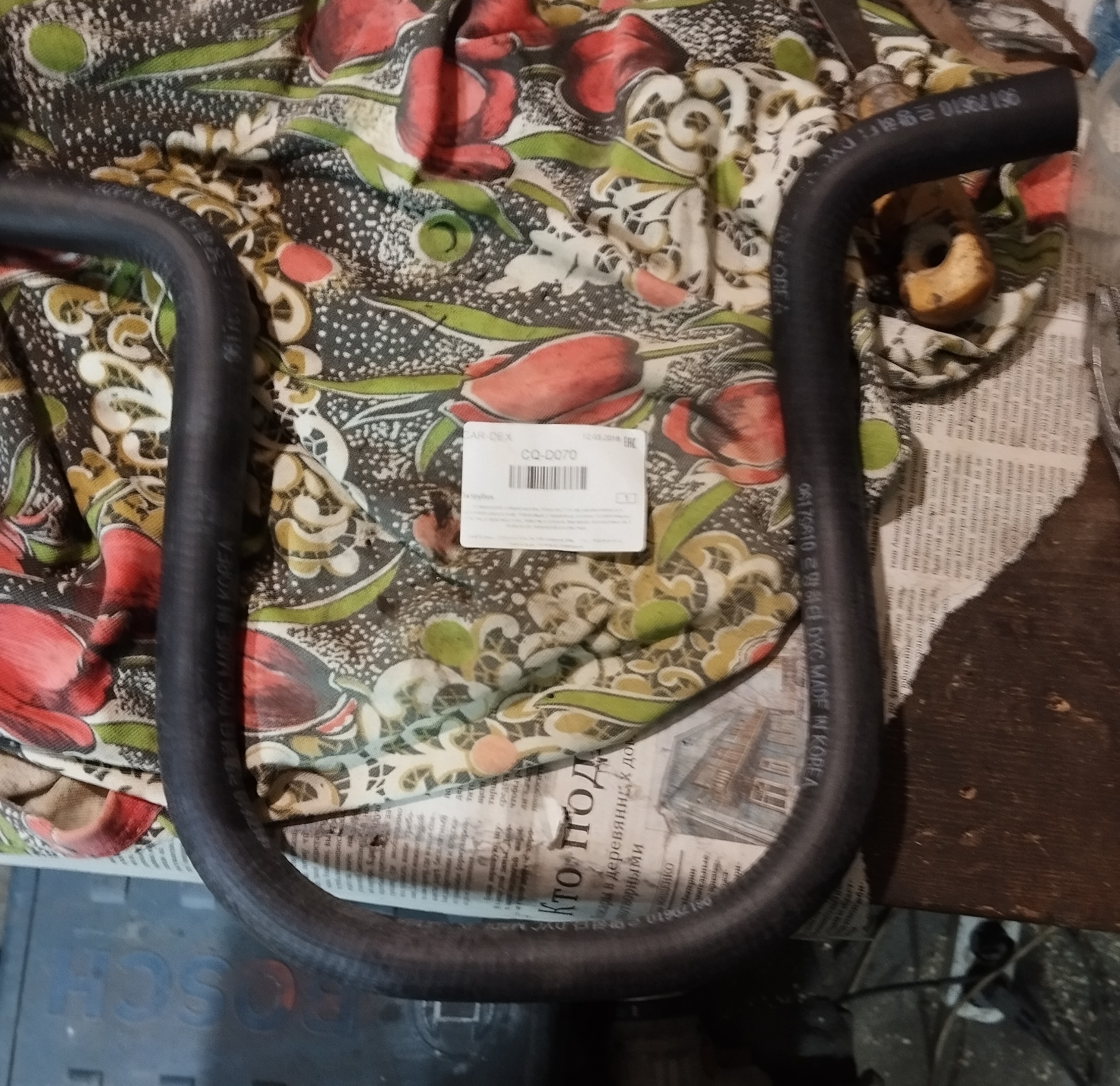

Сегодня покатался по местным деревенским магазинам.
Наткнулся на такой патрубок от матиза
Он длинный, выйдет два печных и встанут вроде без переломов. Так или иначе, по толстым шлангам радиатора 18мм вариантов много, даже от ланоса моего можно пристроить.
С тонкими 10мм от ДУ тоже можно подобрать.

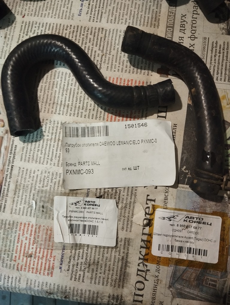

Сегодня съездил в "большой город", нашёл магазин по корейцам, где есть патрубки в наличии.
Дроссельные Ф10 - без проблем, а вот Ф14- только один. Но, есть на Ф16.
В общем, найти можно...

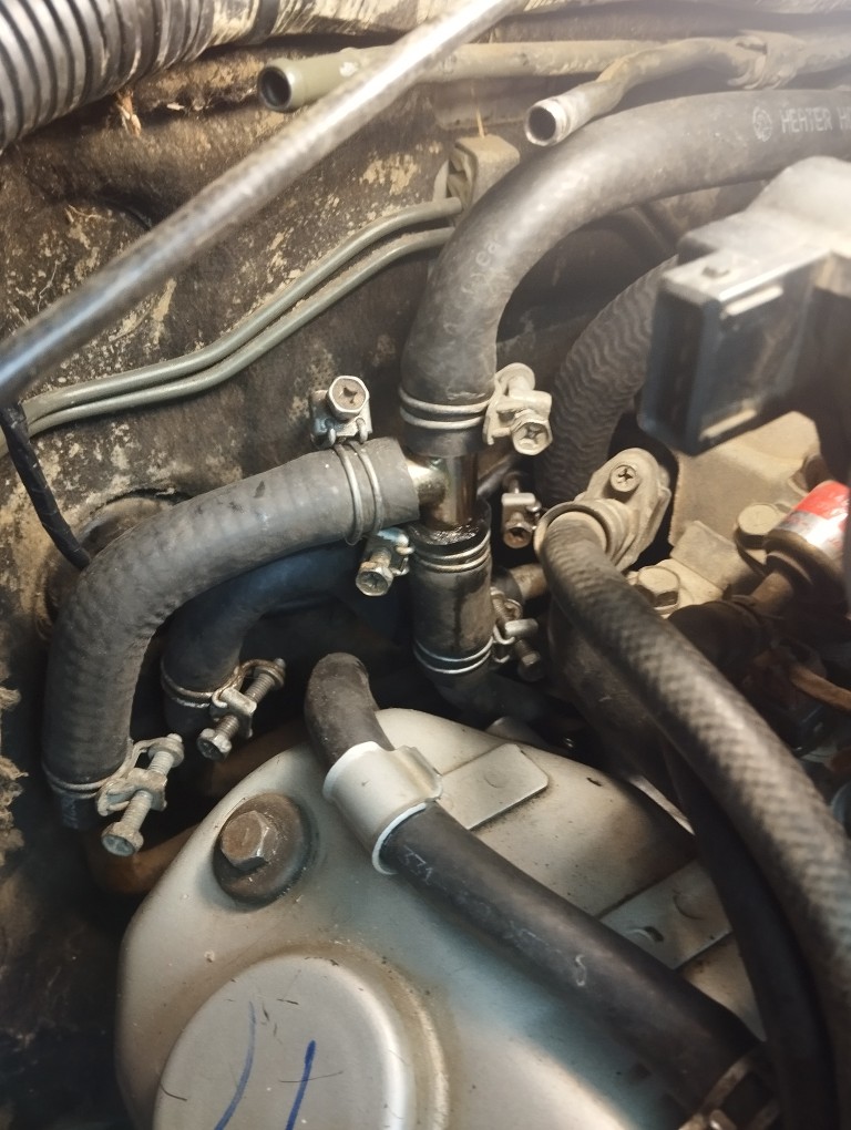

Итак, вот такие патрубки я применил для задней печки.
Тройник уазовский, на Ф16

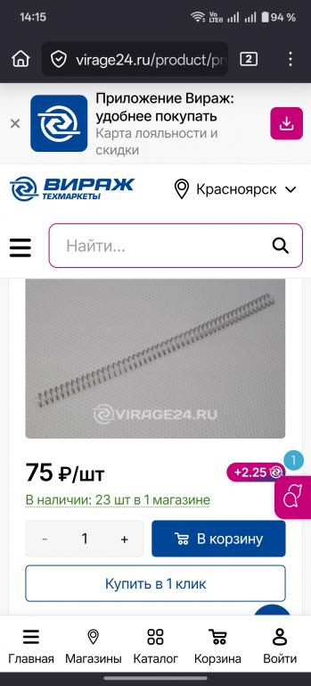

aassaa писал(а): 31 окт 2025, 15:19 витую пружинную проволоку
Что это за проволока? Можешь показать?

Chumahod писал(а): 20 фев 2026, 23:53 как минимум у одного патрубка не вижу изгиба на смещение мотора...
Ты про левый на фото? Дык он к тройнику идёт, а дальше опять патрубки.
Неее, там всё нормально, хватает мотору качаться...
Ты б видел, что у меня до этого стояло ::-D:

dvm99 писал(а): 21 фев 2026, 10:37 Ты про левый на фото? Дык он к тройнику идёт, а дальше опять патрубки.
А, ну хорошо, если так. На фото не разглядел просто
