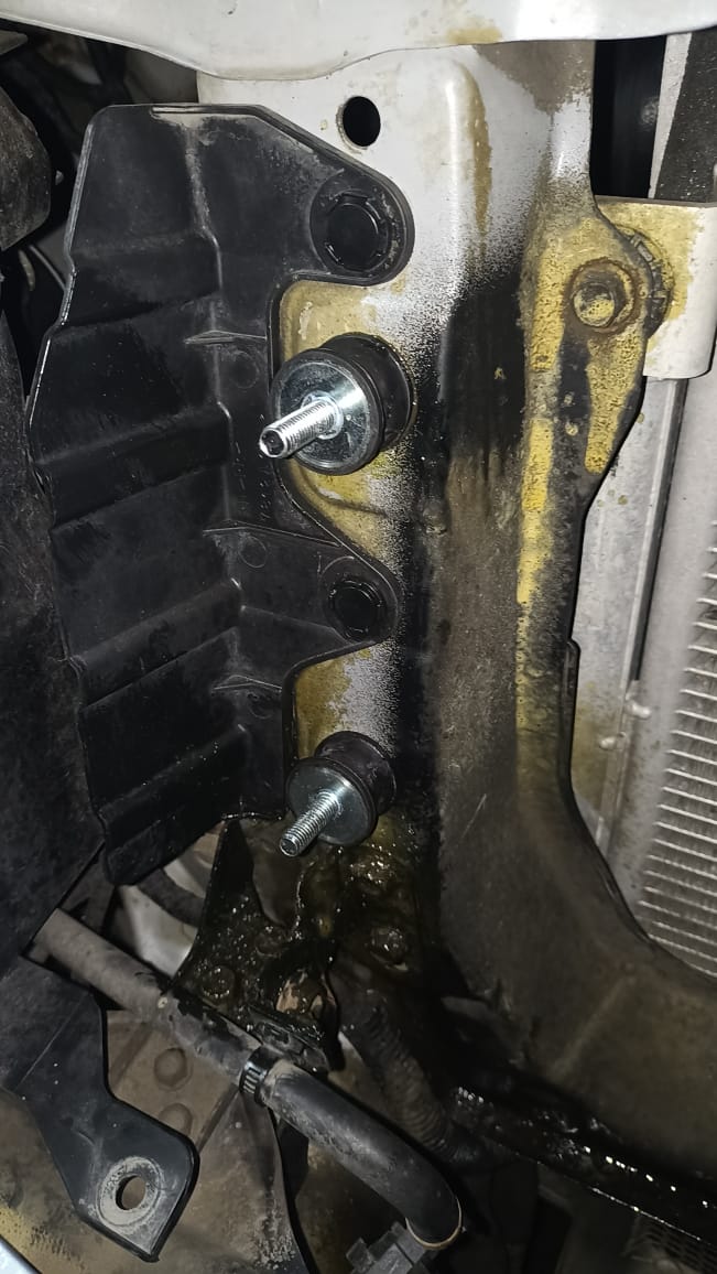

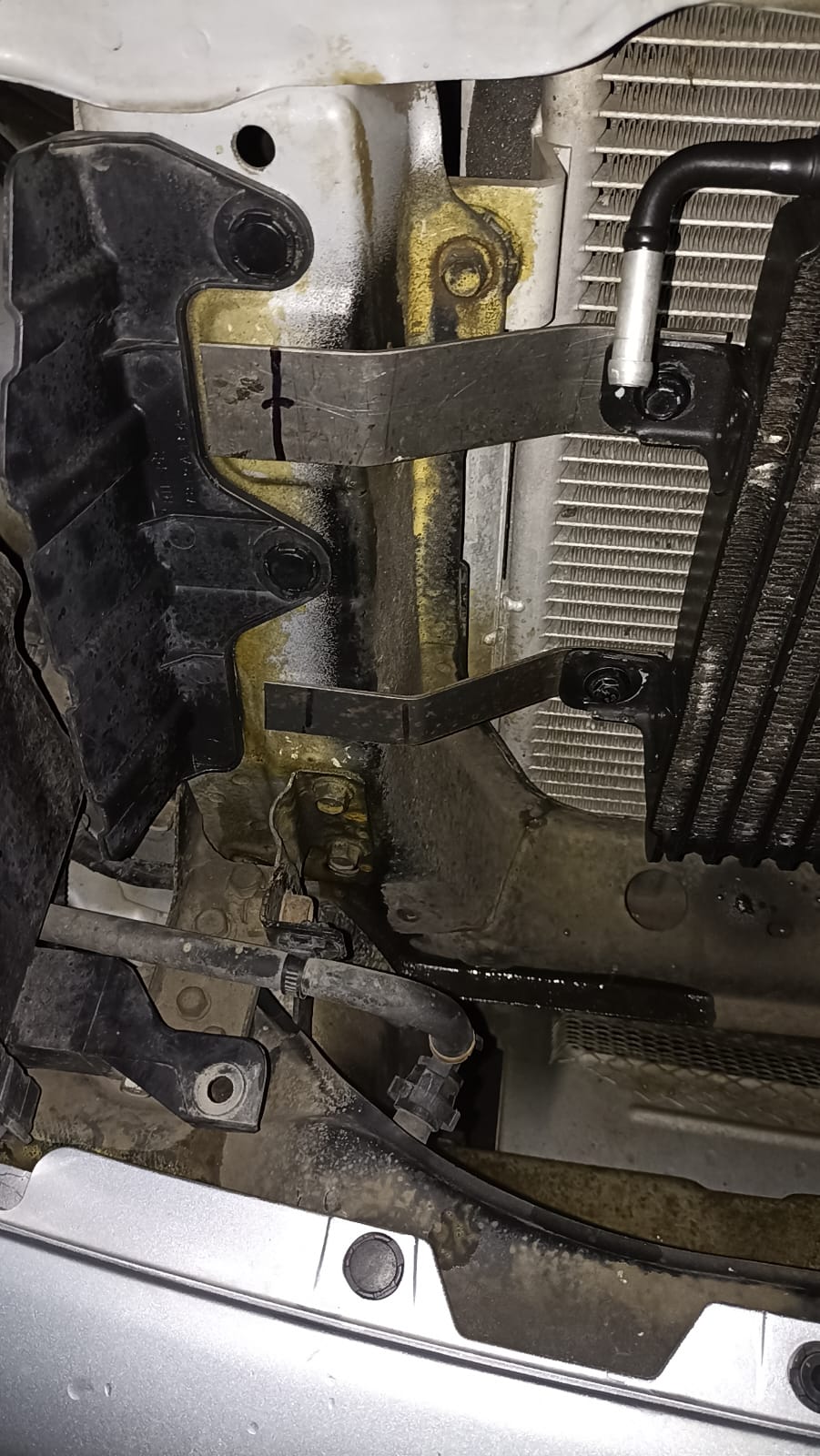

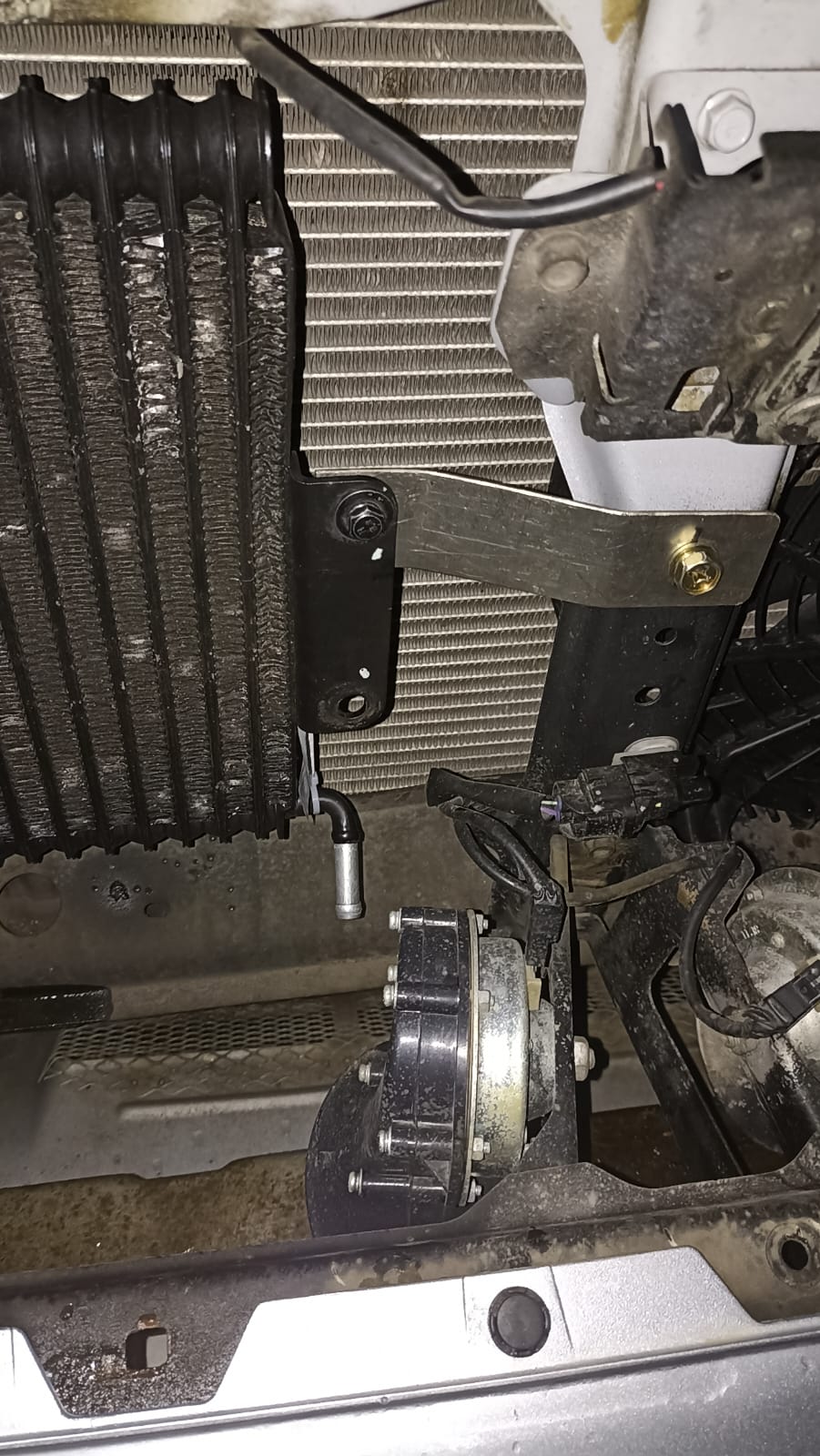

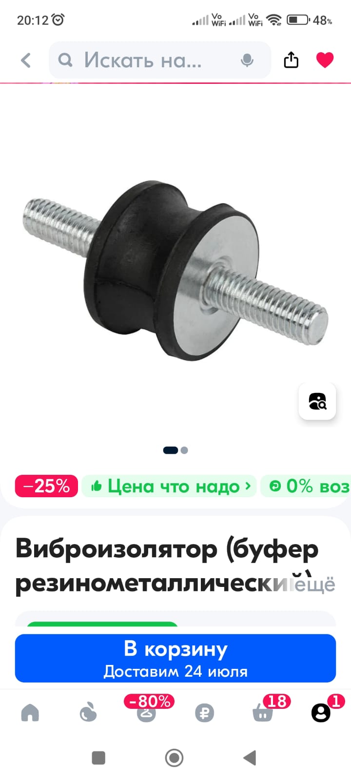

В том году ставил себе доп радиатор акпп, и конечно хотелось в сборе с кронштейнами, искал долго, продают в основном без них, хз почему, и на разборках не нашёл, возможно плохо искал. В итоге плюнул и сделал их сам из полосы нержавейки 2мм. Согнул по месту, чтобы было удобнее крепить радиатор, в полоски загнал резьбовые клёпки м6, покрасил для эстетики. Чтобы было вообще всё правильно, купил на озоне резиновые буферы м8, посадочные места под крепления у меня соответственно были штатные, и всё,
