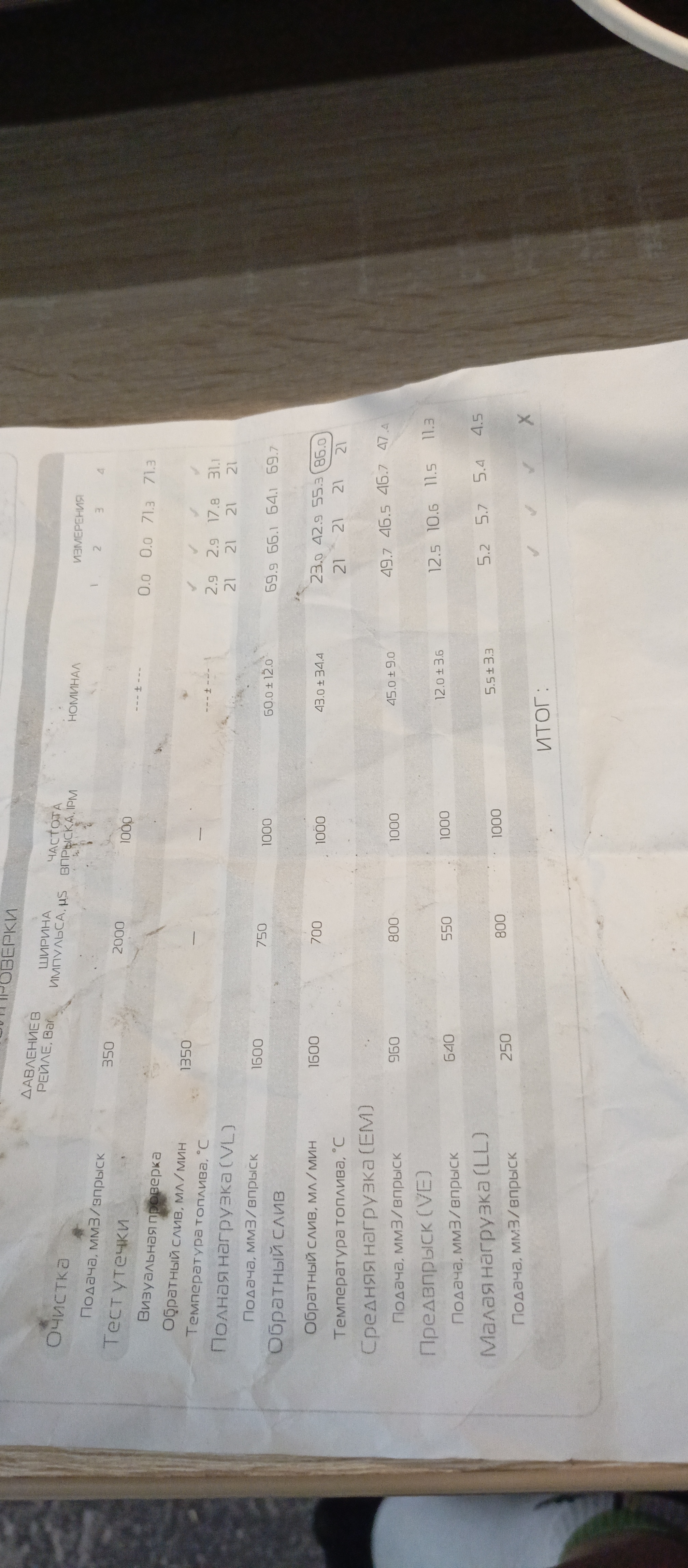

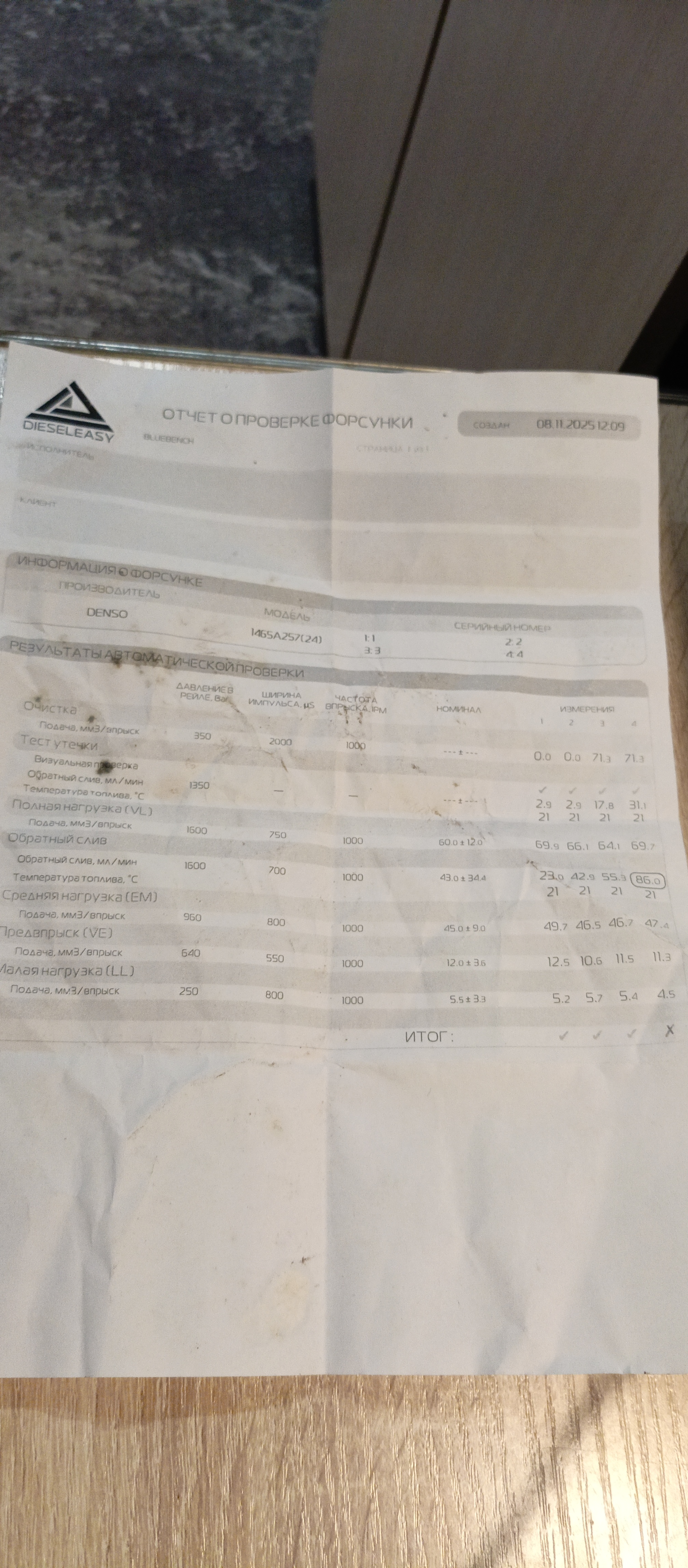

И наконец в процессе свозили форсунки на тест, сей попытаюсь скинуть результат на ваш суд!
Жду от вас комментарии!
Сори за грязную бумажку, мастер схватился грязными руками!

А что тут комментировать?
В эти бумажки рыбу можно завернуть к примеру.
Это данные для стенда, а не для мотора.
Сорри нужно говорить не за грязь, а за размер. У меня нет лупы от Бастрыкина...
Если смотреть состояние, то по величине коррекции на моторе.
Но и это говорит не только о форсунках.
Это говорит о том как проходит вспышка в цилиндре.
И при низкой компрессии коррекция будет высокой.
Пока моторный на это не обращает внимания, не думаю что хозяину стоит.)
