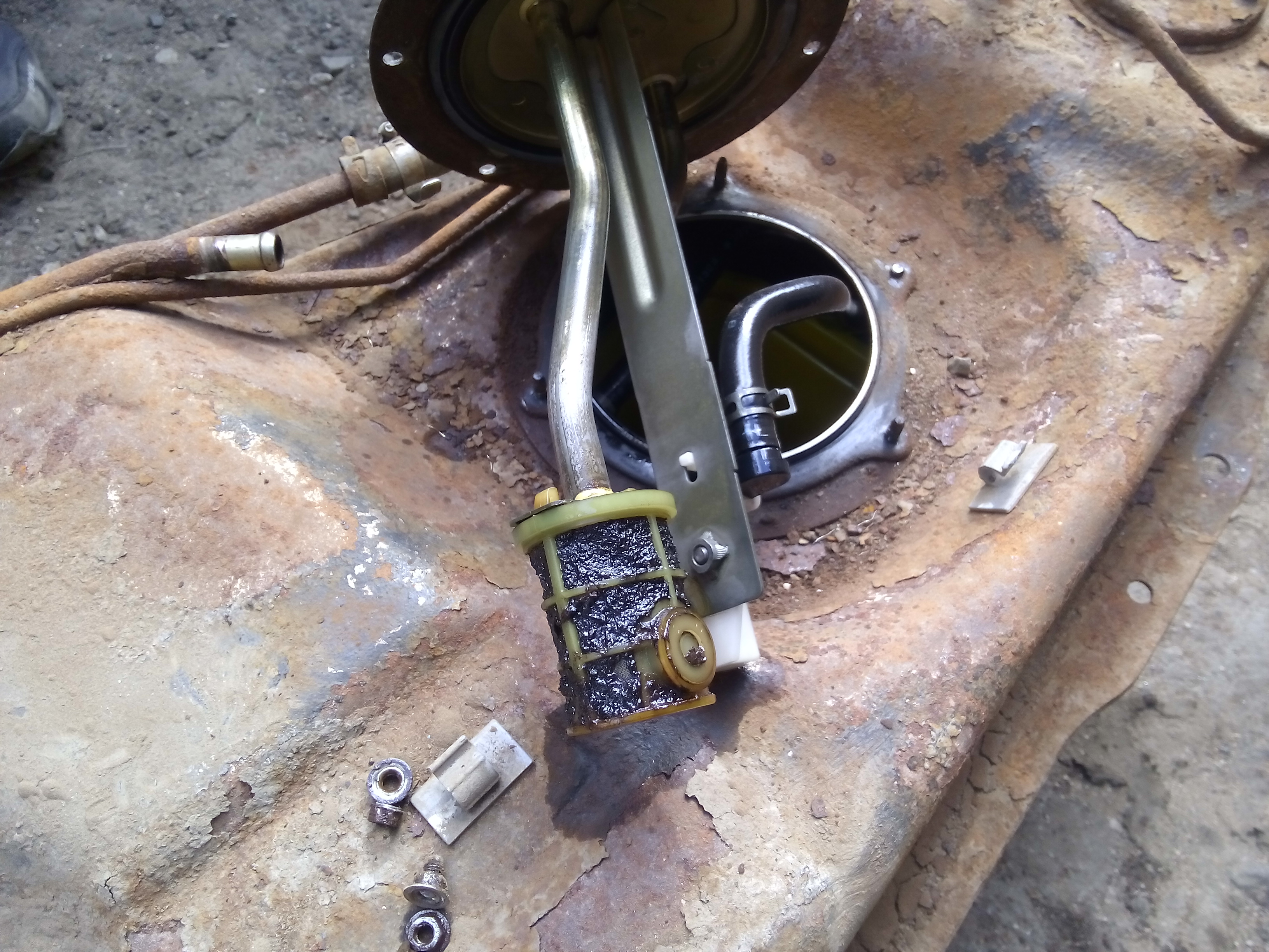

На холостом ходу пены в обратке может и не быть. А вот при резких прогазовках она, родимая, может и появиться.
Причиной её появления, кстати, могут быть как завоздушивание, так и вакуумление ТНВД (забит топливный фильтр или сетка приёмника в баке).
