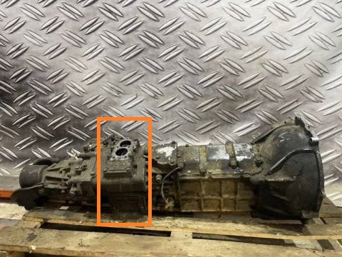

Здравствуйте!
Моя коробка устала, неприятный гул стоит. Решился купить контрактную коробку. Только вот у меня левый руль, а таких коробок, да еще и контрактных, найти сложно. В моем регионе проще найти японскую, праворульную. У меня возникло два вопроса.
1. У меня стоит V5M315SL. Какая коробка из праворульных аналогична моей?
2. На сколько сложно переделать праворульную КПП на леворульную, используя старую леворульную как донора?
Уверен такие вопрос уже поднимался на форуме, сходу не нашел.

КПП пофиг на руль, рычаги включения стоят в РК.
Ищи коробку от своего мотора.

насколько я помню,рычаги стоят в прямоугольном,типа ящике. между КПП и РК. РК и ящик этот можно свой оставить.

Получается коробки одинаковые, а раздатка и "промежуток" отличаются?

освежи память.... НЕТ
Именно в раздатке.... и да, раздатки , сцуко, отличаются не только крышкой, но и зеркальным расположением ползунков включения.
