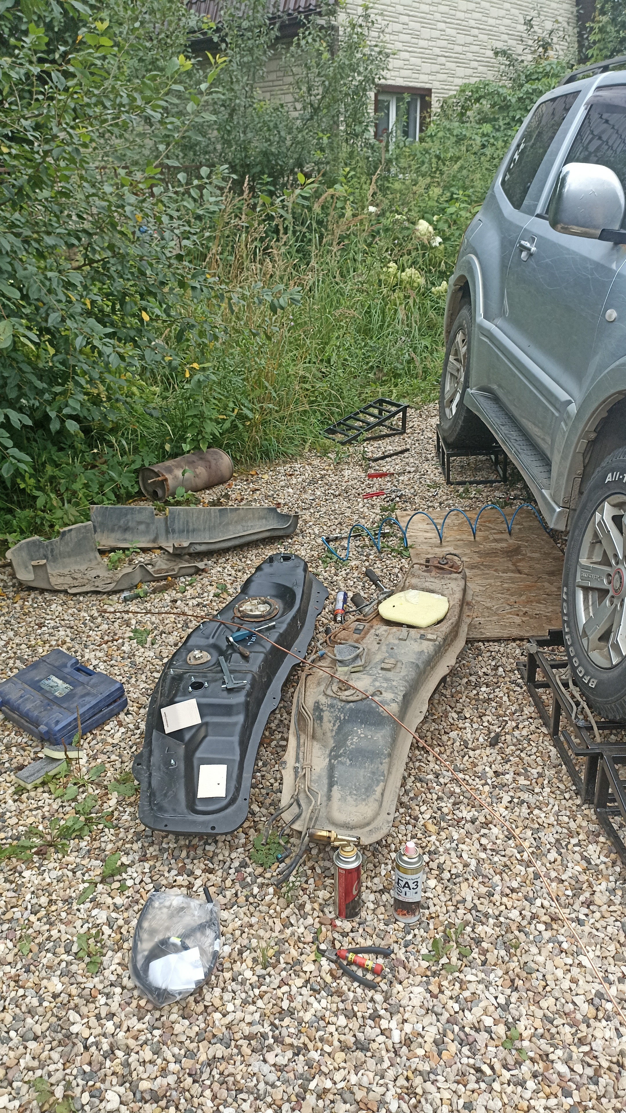

Поставил пластик.

Смайлик писал(а): 17 дек 2025, 04:55 Поставил пластик.
Бак для GDI на фото? Эсли да, то кто производитель?

v_v_t2018 писал(а): 26 дек 2025, 11:12 кто производитель?
Брал на озоне

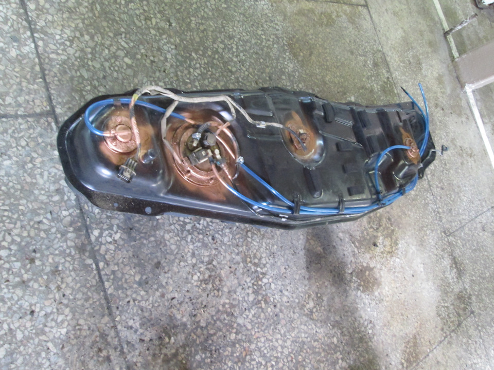

Добрый день дабы сильно не флудить -> на Монтеро 3 (2000 г.в. 6G74 V75W) бензобак по каталогу MR342852, вопрос -> подойдет ли от Pajero 3 GDI, если по насосу, то понятно - не подходит, и по загибонам трубок, но если поставить родной насос и перебросить трубки/шланги т.д (фото рассматриваемого к покупке б/у бензобака), подходят ли крепежи и все остальное, может быть внутри какие-то отличия, имел ли кто такой опыт?

Это МПИшный бак, для ГДИ ещё трубки не хватает.

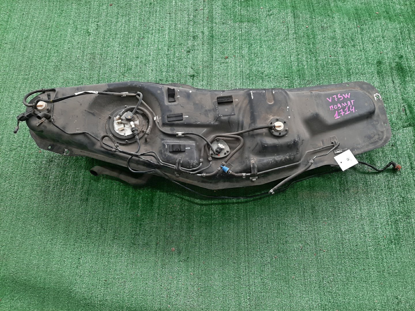

А это тогда от какого ?
