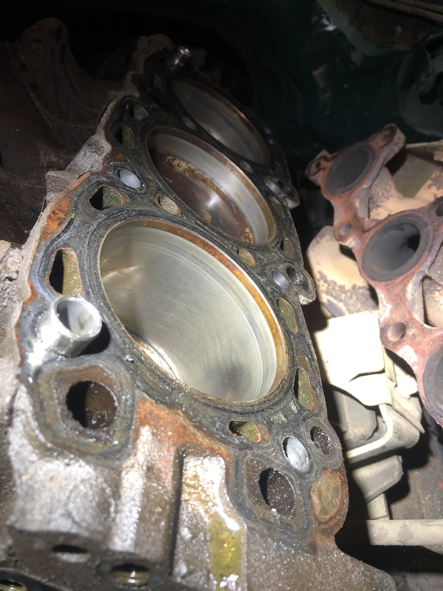

Пробег 380т. Перебирал пол года назад. Заменены только колечки. Прогары в вып.клапанах в начальной стадии. Трещины в вып.коллекторах. Клапана проточили и подрезали по длинне. Вкладыши отговорил мастер менять. Они как новые,а купишь сейчас дерьмо какое нибудь,сказал он.
Масло лукойл 10W40 раз в 10т. км.

А хон на цилиндрах как поживает, юбки поршней?

Хон присутствует. Есть «залыски» где поршень перекладывается. Поршни ,когда отмыли,подумал бы что новые.
