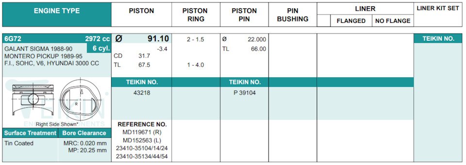

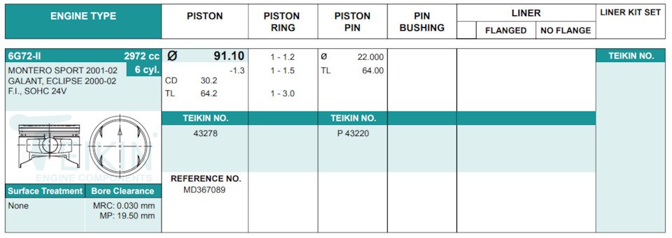

Вот схемы поршней
Это которые он купил
Это которые мои
Это которые мои

Если компрессионная высота нового поршня такая же, как и старого (или больше), то будут. Если меньше, то может и не будут, но форма днища сильно отличается, долго и счастливо это работать не будет, даже если запустится. Зачем тебе эти эксперименты? Меняй поршни пока не начал собирать.

Не ломайте голову. Компрессионная высоиа у поршней примерно одинаковая, единственное что надо сделать это в оправке проточить днище поршня под лужу и сделать проточки под клапана. Те что для выпускных не сильно важны у них диаметр меньше, а вот для впускных очень желательно, там запас хода всего 10 зубов по шестерне и уже начинает цеплять.
