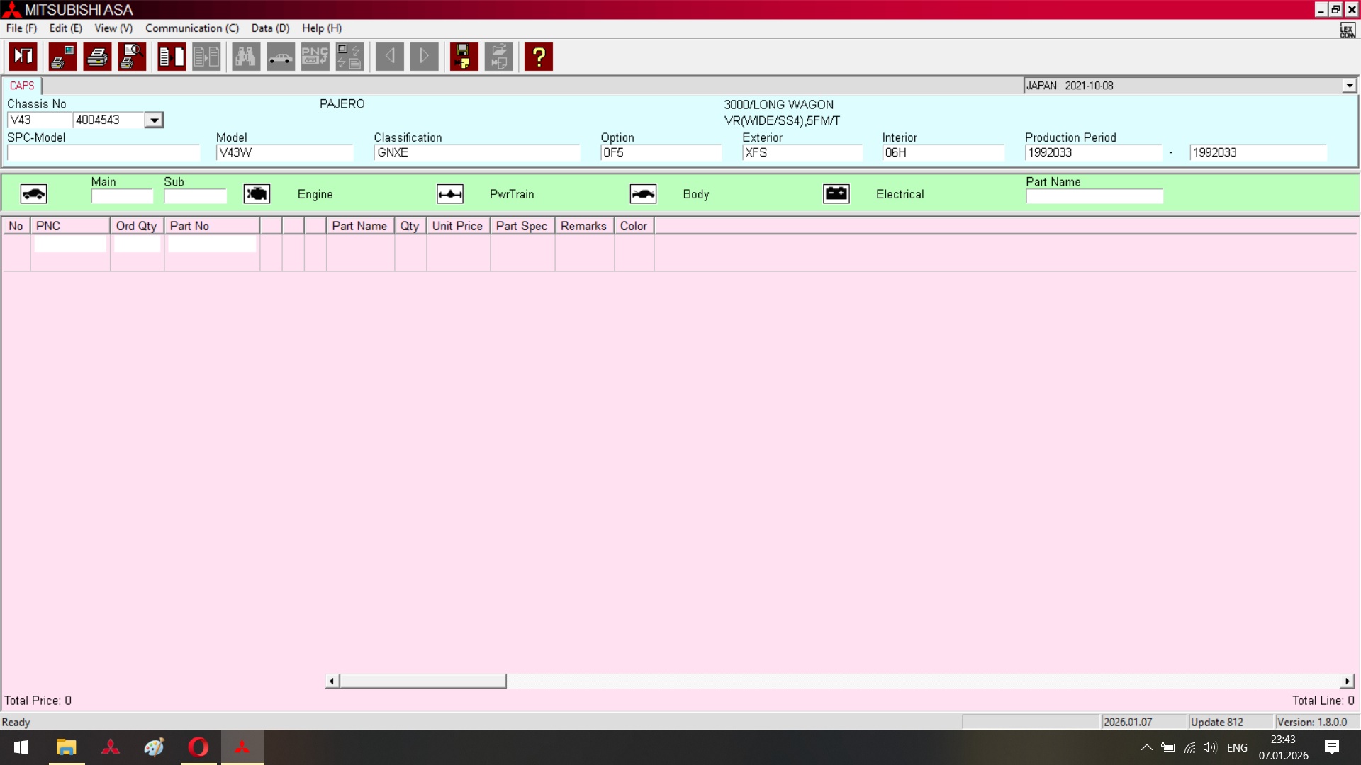

Добрый день товарищи. Приобрела машину Паджеро 2, 1992 года, двигатель 6g72 по документам 3,5. При заказе запчасти приходят не те. Знакомый сказал что у меня 3 литра, так бывает? У меня вин v43-4004543.

Может кто нибудь знает как расшифровать мой вин? Или где посмотреть расшифровку можно.

У Вас и по VINу три литра.

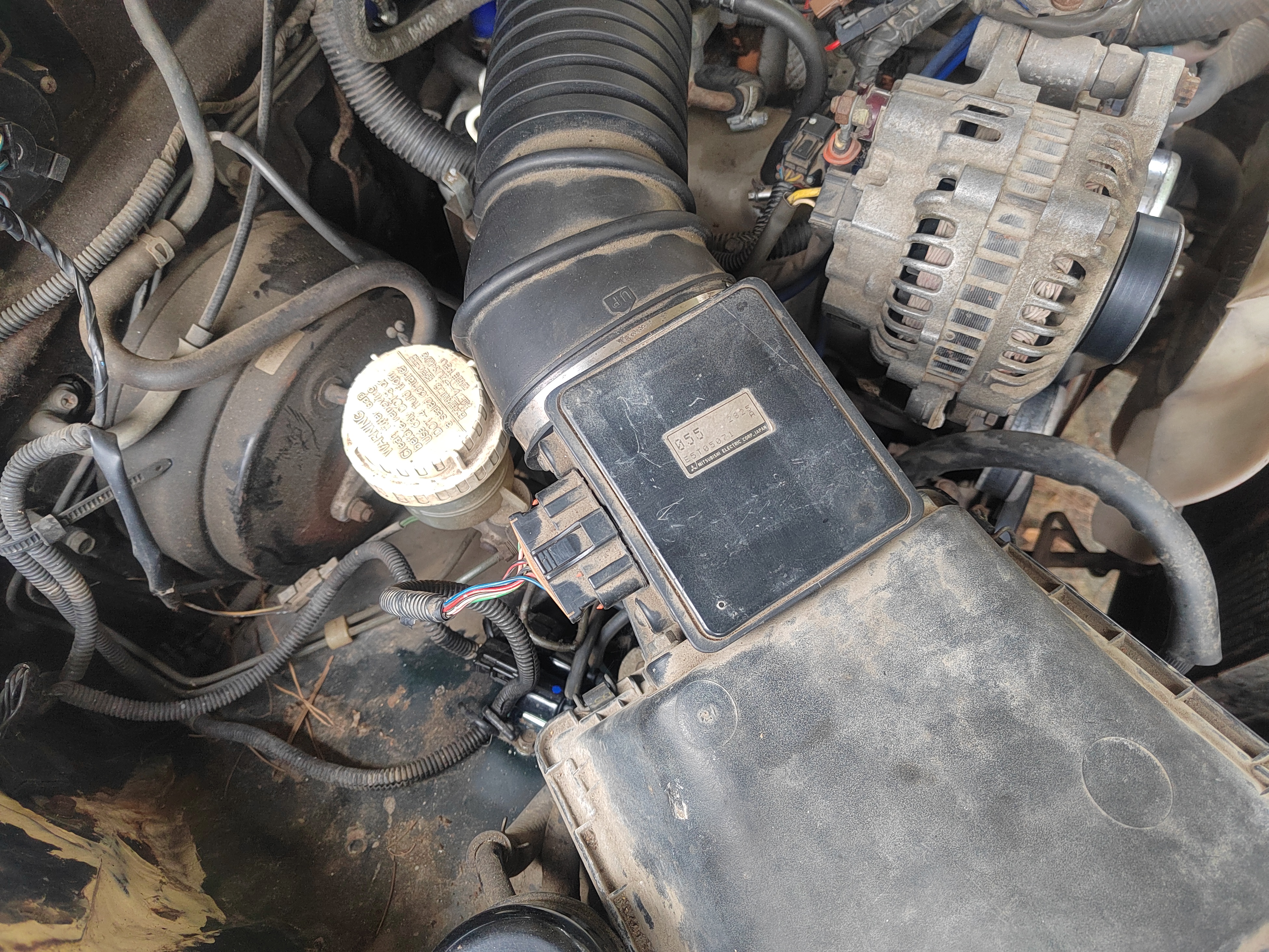

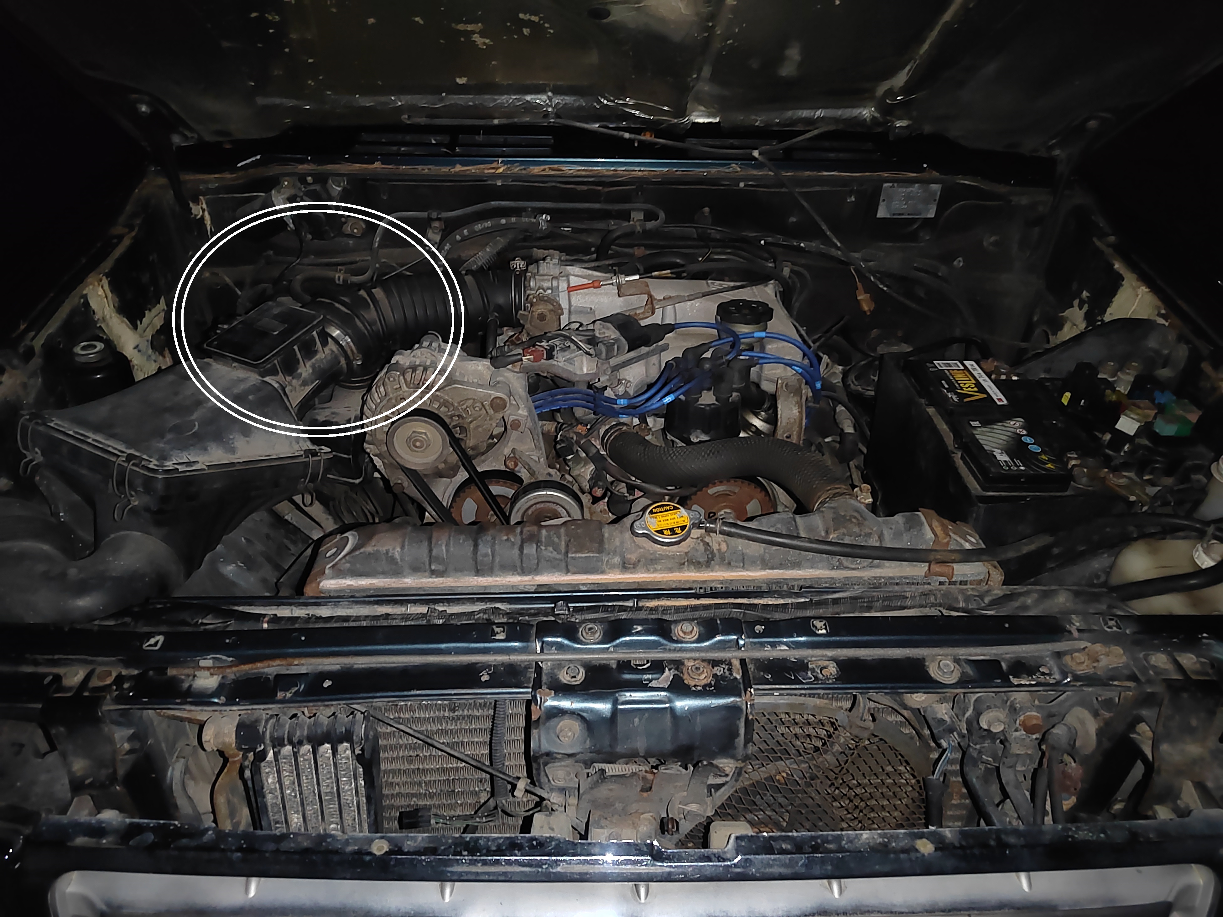

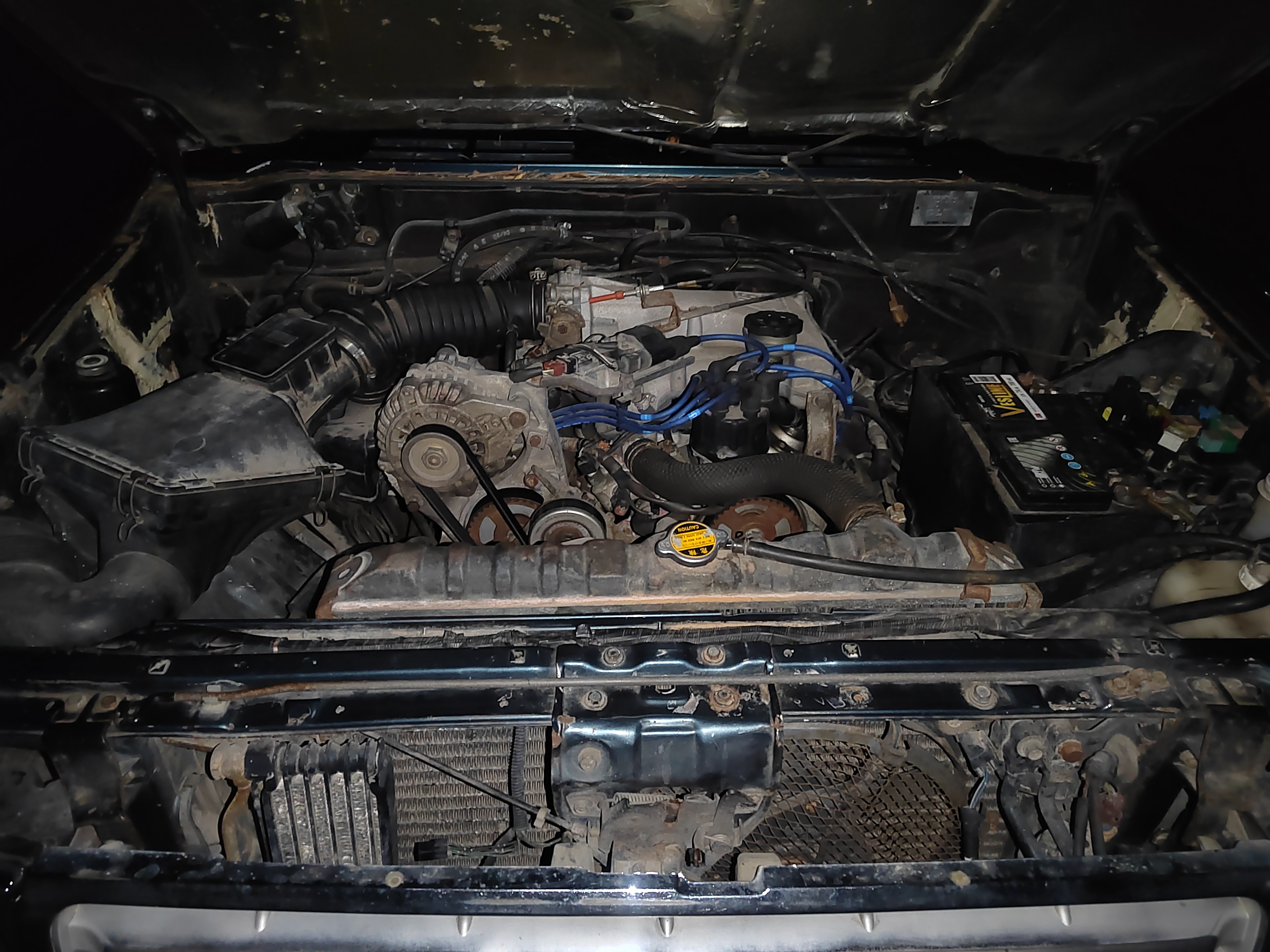

Вы сделайте фотки подкапотного пространства, чтоб понять что у вас там реально стоит.

Да у Вас в реалии мотор согласно вину 3.0 трамблёрный 150 лошадей.

Сказали нужно поменять ремни и ролики . заказала а пришел короче или длиннее чем нужно. Сказали что у меня 12 клапанный и 3 литра . а по докам у меня 3.5 и 194 л.с.

Вот только смотрю на фото вроде как с АКПП, а по вину ручная коробка....

Дарья Кузина писал(а): 08 янв 2026, 00:05 Сказали что у меня 12 клапанный и 3 литра . а по докам у меня 3.5 и 194 л.с.
По фрейму 12 кл 3.0 литра МКПП

Сделайте потом фотки отмеченной области моторного щита

Дима, это Франкенштейн, У него морда пришита белый герметик на фото по брызговикам....

SNOOPER писал(а): 08 янв 2026, 00:17 Сделайте потом фотки отмеченной области моторного щита
Даже я сразу не понял, что ты хотел спросить... Похоже, АБС нету... Вот глаз-алмаз, Саш, я тебе поражаюсь!))
Да, действительно, надо сфоткать это место с разных ракурсов.
