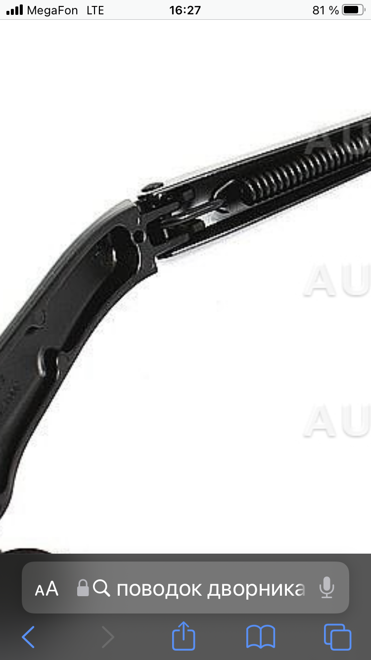

А не проще скобу подогнуть или новую покороче сделать? Там пружина со скобой соединяется,а скоба уже за ушко.

Вот

Leshii писал(а): 08 янв 2026, 16:20 А не проще скобу подогнуть или новую покороче сделать? Там пружина со скобой соединяется,а скоба уже за ушко.
Если так, то да, можно попробовать.

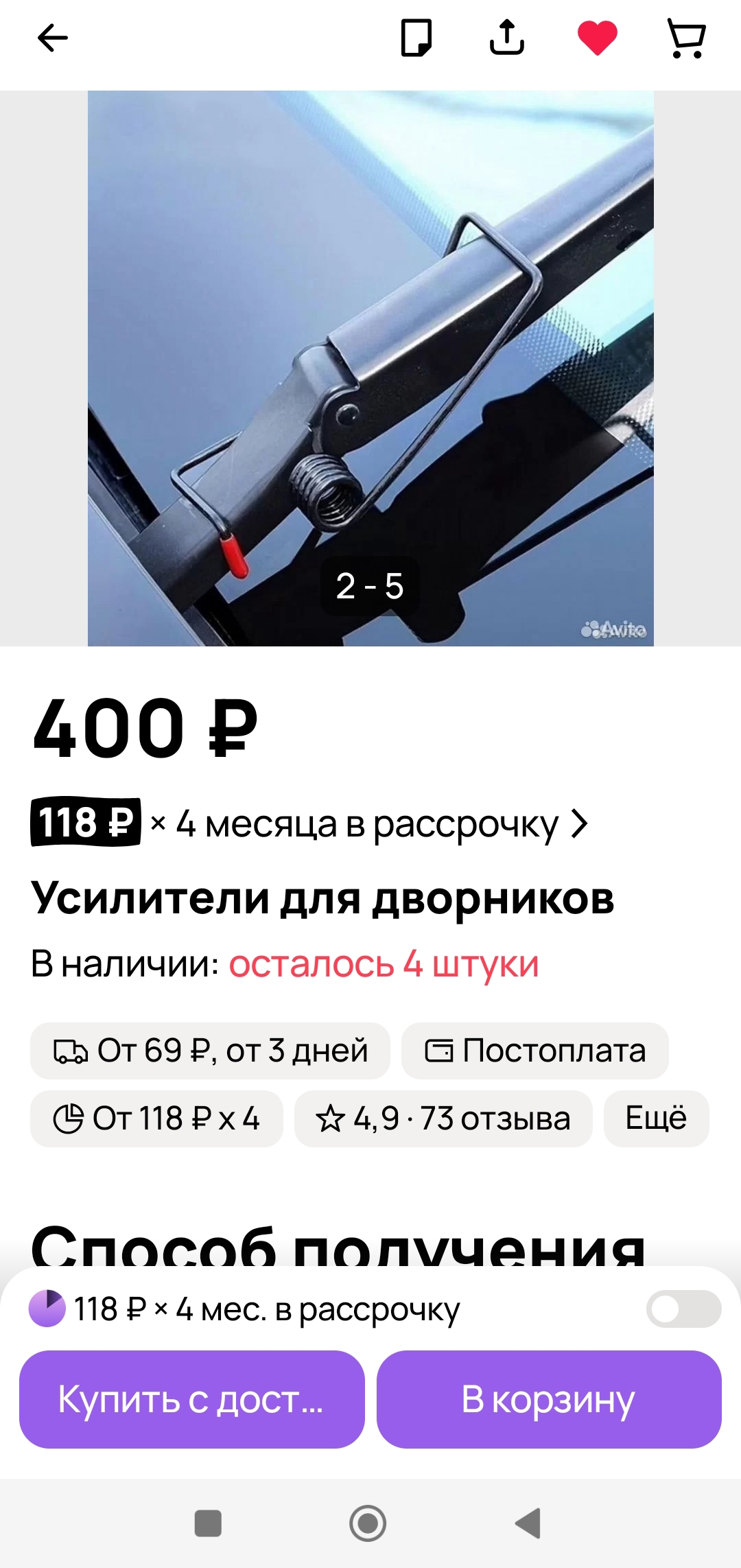

На озоне продают эдакое :
https://www.ozon.ru/product/natyazhitel ... nxgSz8q388
Там видео ,как шнурком снять пружину .

Ну как-то так...)

Nbf писал(а): 10 фев 2026, 10:11 Ну как-то так...)
Да ну ... выглядит угробищно ::-D:
Проще подогнуть скобку . А еще берут пружины барабанного тормоза от Жигулей - они жестче ,но чуть толще по витку.
Можно и щетку чуть короче взять.
Варианты есть -тут главное разобрать :*DRINK*:
