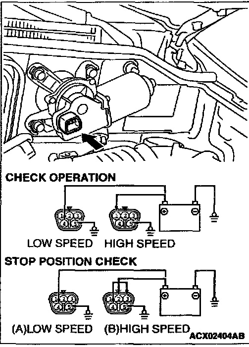

Парни проблемы с дворниками - механика работает в норме, ни где ни чего не проворачивает. Но мотор периодически встает в рандомном положении. В чем может быть вопрос? Кто сталкивался?

Эта проблема в моторе или же проводка? На мой взгляд, на проводку если честно мало похоже, по тому как проблем с тем, что бы они вообще не работали - нет. Просто они то нормальный цикл совершают то "кривой" - подвисают не доходя до конца, но при этом при нажатии на рычаг управления встают на место либо опять совершают полный "кривой" цикл. Я грешил на проскальзывание рычага на валу мотора, но это не подтвердилось после разбора и осмотра в работе всего механизма привода.

а концевые контакты в механизме привода проинспектировал?
может подгорели (что скорее всего)

Всем спасибо за подсказки! :*DRINK*: Действительно инспекция контактов вылечила проблему (век живи - век учись).
P.s. если кто-то будет делать первый раз как и я - контакты снимаются без снятия мотора. 3-и винта под крест и все снято.
