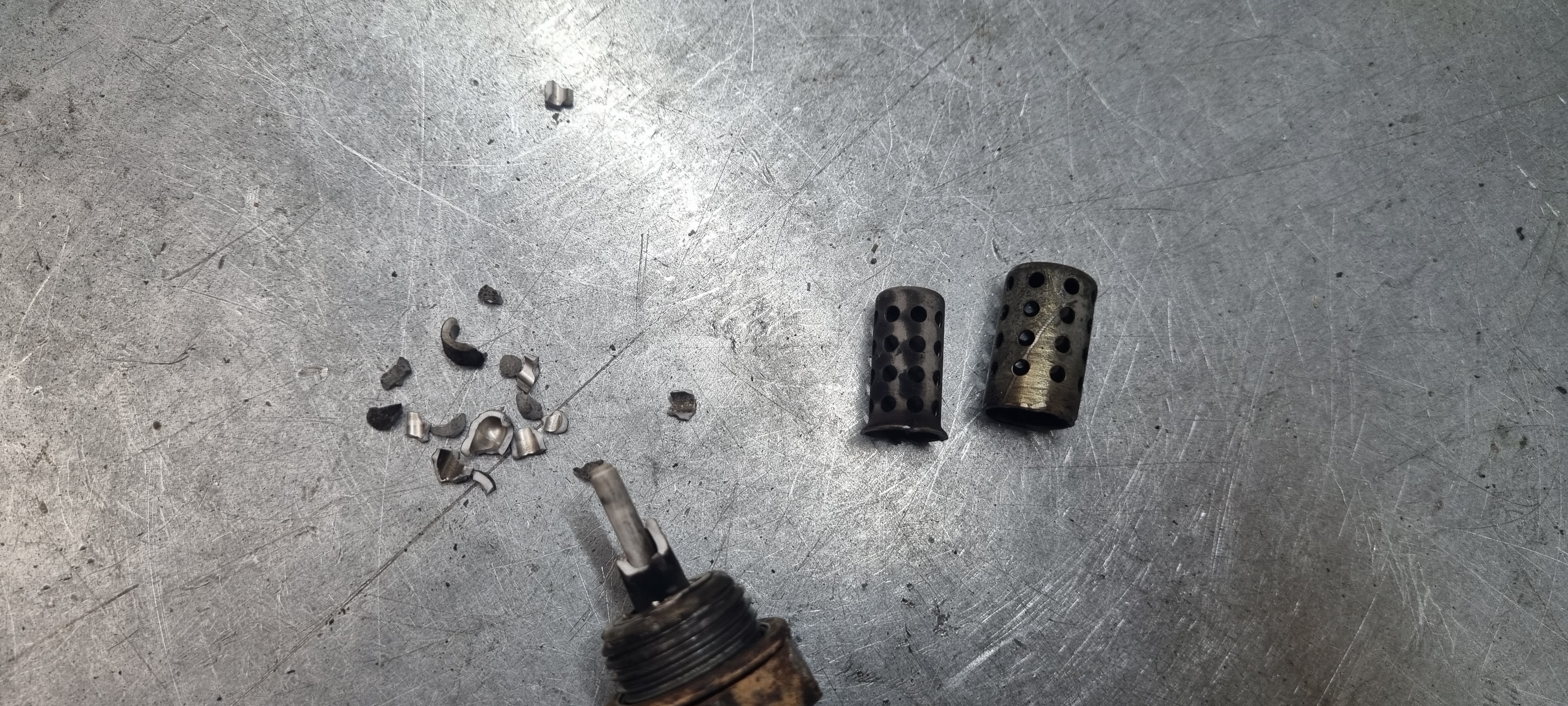

Приветствую всех.
Не знаю, как быть с кислородником банки2 датчик1
Авто 2014г. Европеец. Стоят 4 датчика. Двигатель 3л
Пробег 165000км
Сначала ошибка p0151 p0154.
Сканером смотрю напряжение 0-0.2в , потом вообще 0 всегда
Два чёрных 5.7ом ? Белый и синий ушли в 2 мОм .

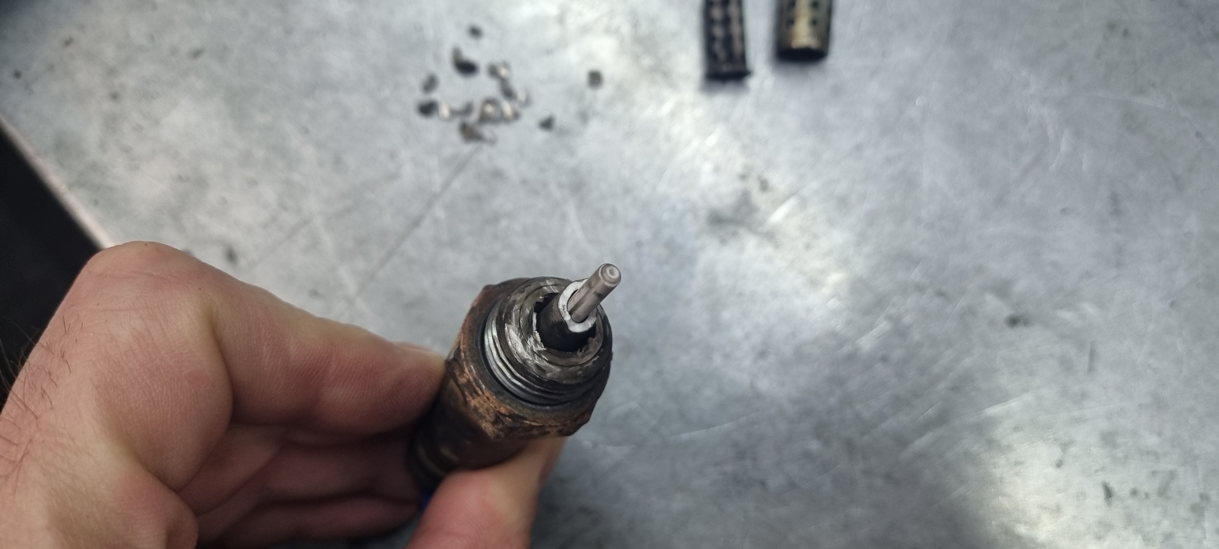

Сняли лямду, слышен звук внутри неё. Рассыпалась керамика похоже. Не знаю, может когда выкручивали , доставали. Но это ладно, беру dox0113 , соединил, установили. Проработала километров 20. И ошибка опять. Смотрю напряжение 0-0.1в , сопротивление 6Ом.
Выкрутили, тоже внутри керамика рассыпалась. И родная черная была в саже и эта тоже. Фото приложу. Непойму ничего.
Покупаю для теста MD369190 powertec китай дешевую с фишкой уже. Ставим, у неё 0-0.2в колебания идут , сопротивление 6 ом. Ошибка вылезла через 10км
Я в недоумении, на форуме люди пишут хоть сколько то ходят у них и 0113 и 0114 и бош. И китайские. А у меня сразу мрут.... оригинальную брать теперь переживаю выкину деньги вдруг.
Что не так делаю.... при установке может удар ловит датчик и рассыпался.
Уже голова кругом
Забитый кат? Тяга бы пропала, забитый кат может убивать одну сторону именно?
Масло немного выкидывает дымок при запуске. Менял колпачки недавно , но выкидывает масло. Хотя это не убийца наверное лямбды сразу
Что скажете?

Была мысль перекрутить местами, но потом у знакомого осцилог посталовского щюпы подкинули на выходе на левой и правой голове выход идёт до лямбды одинаковый по напряжению от 0-0.9 . И ток до 3 ампер. Может действительно грм. Проверить надо. Хотя в динамике ничего не поменялось. Запуск норм. На холостых норм.

Что вы там мониторите????Ildar писал(а): ↑26 янв 2026, 23:12 Вот как . Не проверял, через крышку лючок на правой голове который не додумался глянуть. Как раз у нас датчик только на правой голове стоит. А на левой не мониторит. Натяжитель грм поставил оригинал но из свежих пару лет назад, он год уже на холодную при запуске пару секунд тарахтит. Мог ремень перепрыгнуть? И результат таков?????
У автомобиля есть стороны только с места водителя по ходу движения.
Тоесть у вас нет активности и низкое напряжение на датчики который стоит на левой трубе. Тоесть под ногами водителя.
Так же на левой головке стоит датчик распреда, так что при "перескоке" на левой башке, мотор просто бы не завелся.
На правой головке кроме лючка ничего нет.
И какие 3 ампера вы намерили?! В данном случае обогрев нас совсем не интересует.
Не надо ничего перекручивать.
Нужно проверить вход на мозги.
Подкинув на вход левого датчика, правый датчик. И наоборот.
Если показания на мозгах так же и останутся (нет реакции на левом канале) то сдохли или мозги или проводка до них.

Ошибся, Вы правы, датчик на левой части. На правой заглушка. Завтра попробую проводами перекинуть , конечно без перекрутки датчиков.SNOOPER писал(а): ↑27 янв 2026, 00:55 Что вы там мониторите????
А так катализатор не может быть виной всё же? Три датчика и керамика у всех лопнула (

Саш, я принимаю, что датчик может быть шибко китайским, но три датчика подряд! И за копеечный пробег...
Перегрева из-за смеси в данном случае быть не может, слишком далеко до датчика. А вот из-за грм- вполне.
